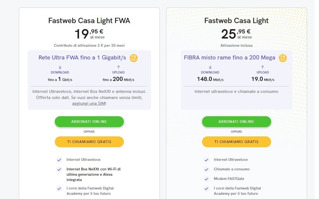

vista l'impossibilità di attivare nella mia abitazione una FTTH (vedasi discussione https://forum.fibra.click/d/31180-dubbi-passaggio-fibra-per-casa-indipendente) sono a chiedere a voi esperti quale FWA ritenete più valida tra le seguenti (tutte con copertura confermata da loro sito):
  • Fastweb Casa Light FWA
  • Eolo Più 100 MB
  • Vodafone Casa Wireless +
    Ovviamente chiedo, a coloro che lo utilizzano, come si trovano con una delle opzioni sopra indicate.
    Visto il prezzo interessante sarei tentato a Fastweb.
Tenete conto che ad oggi utilizzo Hotspot o meglio poste mobile casa che ha una velocità incostante ma media sui 25 mb/s in download. Con picchi più alti ma anche con picchi nettamente più bassi durante serata/weekend.
Ho necessità di almeno 70/80 MB in download e sto valutando solo opportunità quindi con contratti ad almeno 100/MB. Certo ottimale sarebbe avere almeno 200/300 MB ma so che FWA al momento non esistono a quella velocità.

                  Dopo opportune verifiche con Eolo e 4ALL, sto per tentare con FWA Fastweb (che da sito indica 100mb in download), che a quanto pare copre anche in 5G da qualche giorno la mia zona.
                  Purtroppo Eolo e 4ALL non mi garantivano una connessione superiore ai 30 MB (tenete conto che oggi con Poste Mobile casa, sim 4G, ho già una connessione media di 30 MB).
                  Vostre opinioni su FWA Fastweb casa light (purtroppo nexxt.fastweb.it non mi da copertura nella mia zona per viaggiare ad alta velocità)?
                  Come avviene l'intervento del tecnico?
                  Installazione di una antenna fastweb su mia antenna?
                  Utilizzo dei corrugati/cavi dell'antenna digitale o di quella satellitare per arrivare in casa e collegare a loro modem/router?
