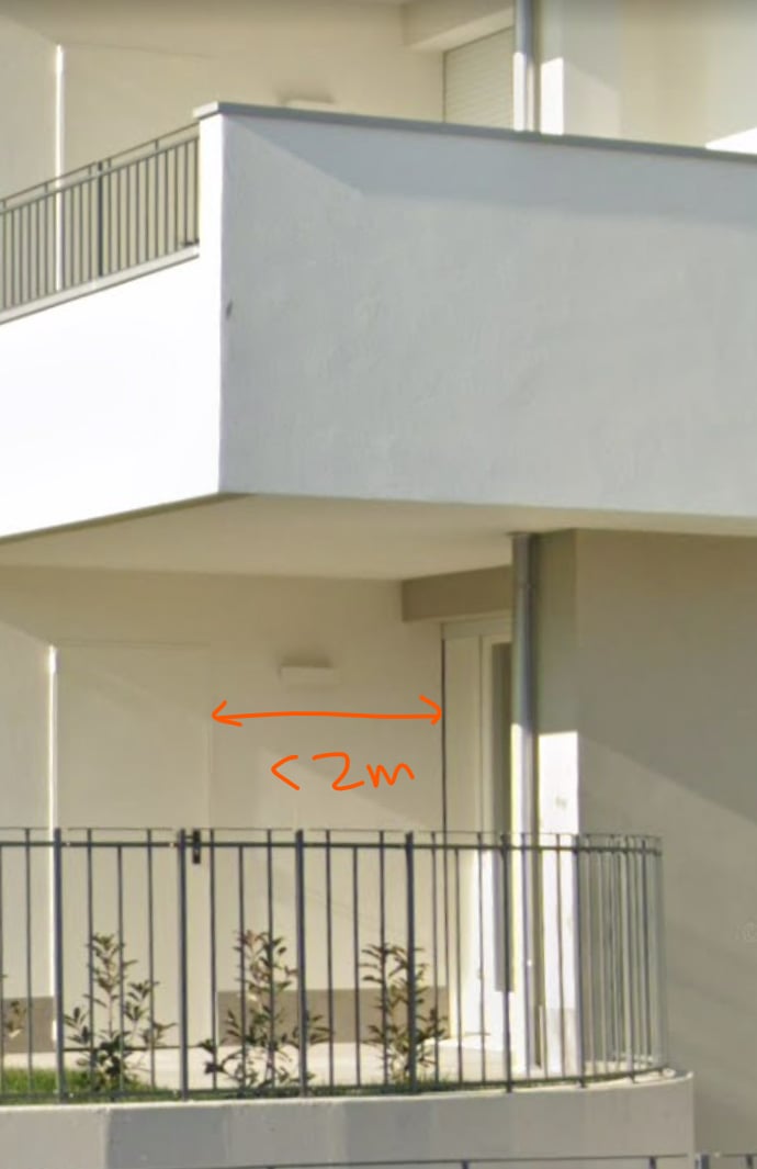

                                                      simonebortolin tutte le installazioni che ho visto sono così: porta REI se interno o a < 2 metri da finestre o porte altrimenti porta in ferro, poi se qui nelle nostre zone esagerano con i requisiti credo che lo avresti notato pure tu😉.
                                                      Io non ne ho vista mezza invece fatta così.. se non in locali commerciali dove la porta REI era all'esterno.
                                                      Non capisco nemmeno cosa c'entri il requisito di porta tagliafuoco a meno di due metri da altre porte, semmai dovrebbe contare la dimensione del locale e sua aerazione, o se affaccia su altri locali a rischio incendio (es. autorimesse).
                                                      Vero che tipicamente per la loro dimensione le basamento erano installate in locali caldaia/sottoscala/similari, mentre le murali le appendevano un po' dove capitava, compresa la cucina se in appartamenti piccoli, quindi magari già questo riusciva a soddisfare la separazione.
                                                      simonebortolin mi han sempre rispsoto che quelle murarie sono ermetiche (?)
                                                      Paio di balle (cit.), le prime erano comunque a camera aperta, anni fa pure con la fiamma pilota. Identiche alle basamento, solo che queste hanno l'accumulo sanitario nello stesso corpo. Conta la tipologia (B o C), non la forma, da questo punto di vista.
                                                      Ma ripeto, non è il mio settore e magari mi sbaglio io.
                                                        [cancellato] Non capisco nemmeno cosa c'entri il requisito di porta tagliafuoco a meno di due metri da altre porte, semmai dovrebbe contare la dimensione del locale e sua aerazione, o se affaccia su altri locali a rischio incendio (es. autorimesse).
                                                        Ti faccio un esempio più facile: se una scala di emergenza è a più di 2 metri da un edificio essa si considera protetta REI, mentre se è a meno di 2 metri no, questo lo dice la Directive 89/654/EEC e viene applicata in tutti i contesti in cui bisogna decidere o meno se mettere una porta REI all'esterno, anche quelli residenziali.
                                                        [cancellato] Io non ne ho vista mezza invece fatta così.. se non in locali commerciali dove la porta REI era all'esterno.
                                                        Eccotene una appena costruita (2021):
                                                        E nei locali commerciali non serve la REI se non ci sono altre aperture a meno di 2 metri.
                                                        Per le autorimesse, pure lì le normative non cambiano molto, se è sopra i 9 posti auto serve la doppia porta rei con locale filtro.
