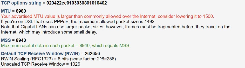

    Ah comunque i valori dovrebbero essere multipli dell'mtu. Che mtu hai (usa speedguide)? Non è che hai forzato l'mtu della pppoe a 1500?

      simonebortolin i valori dovrebbero essere multipli dell'mtu
      MSS, non MTU 😉
      Può anche essere che lui li abbia arrotondati per scriverli più facilmente, cambia poco nella pratica.

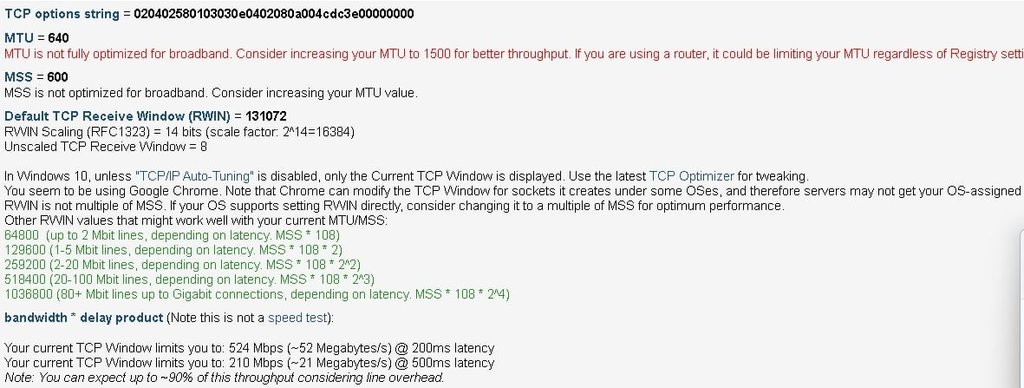

        [cancellato] Rieccomi😂 Sono riuscito a tamponare un pò le cose limitando l 'MTU a 576.. Sembra che tra la mia rete e i server finali (TUTTI) ci sono molti punti con MTU più bassi. Probabilmente questa cosa, anche se il sistema operativo riduce automaticamente l mtu ovviando a perdite di pacchetti, credo sia la principale causa del rallentamento della rete.. Non penso sia il massimo un mtu a 576, sembra tornare indietro alla preistoria comunque è senz'altro meglio dei continui ridimensionamenti ....
          Max1234 Sono riuscito a tamponare un pò le cose limitando l 'MTU a 576.. Sembra che tra la mia rete e i server finali (TUTTI) ci sono molti punti con MTU più bassi.

                simonebortolin Non sò spiegare dove sia il problema ma vi posso assicurare che riducendo l'mtu accedo ai protocolli UDP ed è anche migliorato l'RWIN che su TCP analyzer è sempre fisso a 131072 ma comunque in rete negozio valori più alti. Ieri ho letto di uno che aveva un problema quasi simile e tramite MTR ha scoperto che sopra i 1100 di MTU i pacchetti venivano frammentati. Ho un pò preso spunto ed ho effettuato alcune verifiche con mtr, il primo punto con valori bytes (modem) a scendere fino a 900 era un disastro.. A 900 bene ma avevo comunque "loss" in altri punti . Ho abbassato i Bytes fino a non ricevere più "loss" sul percorso ( 600 ) ed ho impostato mtu manuale a 640 .... Sicuramente stò andando in palla, ormai provo di tutto🤣 ma Vi posso assicurare che per ora funziona MOLTO meglio di prima ...
                  nanomad Sò che nel 2022 non dovrebbero esistere certi valori ma con MTU normali riscontro numerosi "loss" che, se anche TCP alla fine gestisce senza perdite, mi causa notevoli rallentamenti. Inoltre, se ci sono perdite sul percorso, è impossibile usare UDP che a differenza di TCP non gestisce loss, di conseguenza il server finale effettuerà la connessione solo ed esclusivamente tramite TCP...
