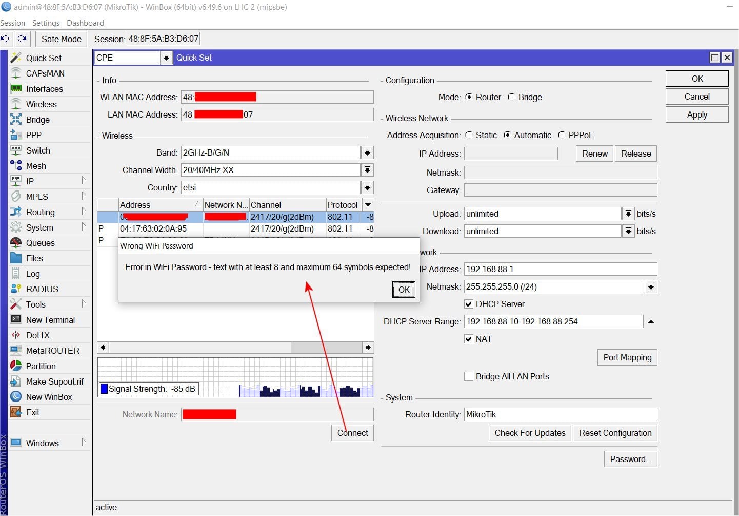

        NicoInve Grazie per la risposta. Ho aggiornato alla 6.49.6 . La 7 sembra non esser disponibile. Però non cambia nulla. Ti allego un immagine:

              edofullo NicoInve Si è senza autenticazione. Aperta. Infatti sopra il tasto "connect" non compare (giustamente) il campo per inserire una password. Tale campo compare se clicco una rete protetta..... e funziona.
              Il mio problema è proprio connetterla ad una rete aperta...

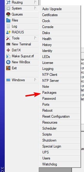

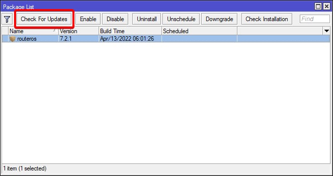

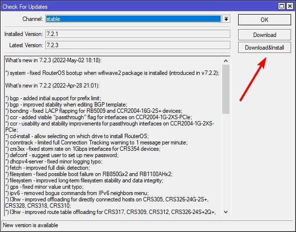

              Per passare alla 7, devi mettere come canale di aggiornamento testing. Solo la prima volta. Le prossime volte usa il canale stable.
              Dopo devi anche aggiornare il firmware.
              Dovrai imparare un po' di Router OS perchè mi sa che da quickset non è possibile connettersi a reti aperte.

                  Technetium Sono riuscito a passare alla 7 ma non cambia. L'aggiornamento del firmware non è quello che ho già fatto?

                        Technetium la cosa che mi preoccupa e' il segnale a -85 dBm e pure ballerino e a 2.4 GHz che si vede nello screen...
                          LATIITAY la cosa che mi preoccupa e' il segnale a -85 dBm e pure ballerino e a 2.4 GHz che si vede nello screen...

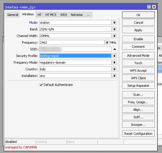

                          PippoCAAD Comunque non mi sembra una cosa così complicata, devi semplicemente condifurare l'interfaccia come 'station' e metterci su un DHCP Client.
                          Frequenza e ampiezza canale li trovi dallo 'Scanner' sempre sotto 'Wireless'
