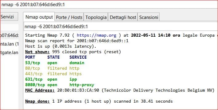

        Interessante - c'è attivo IPv6 e lo sta usando come preferito. La richiesta DNS pare andata via IPv6. Se provi a connetterti a https://[2001:b07:646d:6ed9::1] cosa succede (le parantesi quadre sono necessarie)? Prova anche a fare:
        nmap -6 2001:b07:646d:6ed9::1
        e posta il risultato.

        La prova con nmap mi dà 😀

        Ho lanciato di nuovo nmap x vedere ora la situazione, ed eccola:
        Vedo che è anche cambiato il grafico dei collegamenti...
        Qualcuno mi sa spiegare ? Grazie!
          vedo anche che adesso la porta 80 si è riaperta...
          Niente, sulla 80 e 443 non risponde. O non c'è nulla in ascolto o droppa i pacchetti. Prova a fare un reset hardware, vedi https://www.fastweb.it/fastweb-plus/digital-magazine/reset-router-come-fare/
          Non so che altro consigliarti, il problema è chiaro, come risolverlo su un Fastgate no. Ci sarebbe da ridere se le porte fossero aperte sulla WAN e chiuse sulla LAN - speriamo che sia chiuse e basta.
          Edit: vedo che un reset ha risolto, è cambiato il grafico perché ha ulteriori informazoni. Ti consiglierei di disabilitare IPv6 se non ti serve perché l'implementazione di Fastweb è tutt'altro che robusta.
