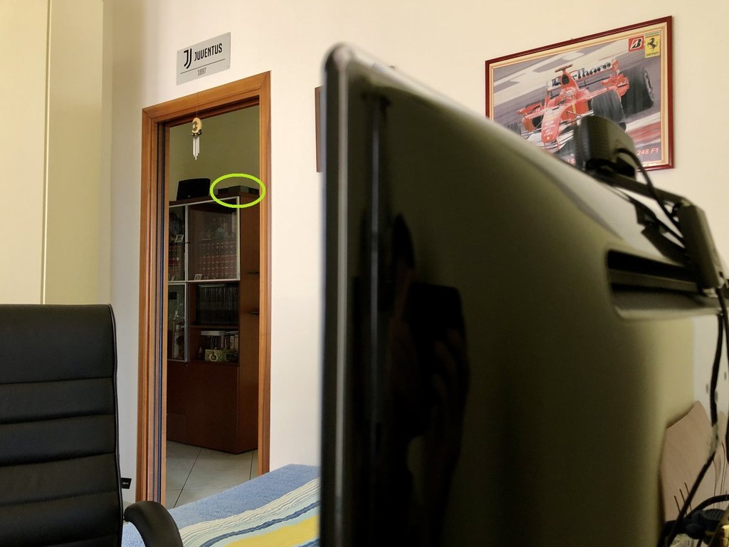

Nel mio caso il router si trova a poco meno di 5 metri dal PC, eccovi una foto (TIM HUB cerchiato in verde):
Mi piacerebbe provare a sentire un elettricista e chiedergli se sarebbe possibile far passare un cavo ethernet per i muri, però non avrei intenzione di spaccare pareti, fare lavori di muratura.
Secondo voi potrebbe essere possibile, considerata anche la foto postata sopra?

                Se hai una presa telefonica nella stanza del pc potrebbe essere fattibile passare un cavo ethernet al posto del doppino (dipende da caso a caso), o addirittura un cavo di fibra, il che aprirebbe alla possibilità teorica di avere il router principale in stanza.
                  pancomau È un condominio con 12 appartamenti, probabilmente non la attiveranno tutti ma di sicuro ci sarà qualcun altro oltre a me.
                  Far arrivare un cavo in camera (tenendo in considerazione la foto che ho postato) pensi possa essere possibile senza dover ricorrere a lavori di muratura?
                  Potrei sicuramente chiedere qualche info ad un'elettricista.
                  Se la cosa fosse possibile sarebbe sicuramente la soluzione migliore.
                    steferrari pensi possa essere possibile senza dover ricorrere a lavori di muratura?
                    Dipende da quanto sono grandi codeste canaline e se sono già occupate da altri collegamenti.
                    Questo non è possibile neanche ipotizzarlo senza una mappa dell'impianto e della casa...
                    Da quel che vedo della foto il modem attuale è in corridoio, il che potrebbe essere il punto di "ingresso" o forse anche l'unico del doppino, quando in casa c'era solo un telefono in corridoio.
                    Se invece c'è una scatoletta più vicina alla porta di ingresso probabilmente è lì che faranno arrivare la fibra ed è sempre lì che (in assenza di istruzioni diverse e dei corrispondenti pagamenti) penseranno di mettere la "borchia". Potrebbe quindi essere più "facile" o più "difficile" arrivare in questa zona rispetto alla posizione corrente; ma queste sono solo supposizioni.... è fantaedilizia 🤣
