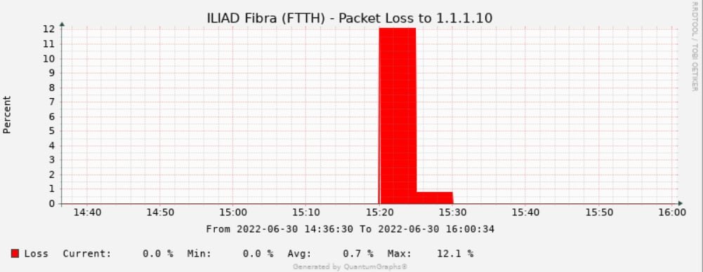

dadep Dopo qualche ora di monitor su IPv6 la mia situazione su VERCELLI e' la seguente: 30/06/2022 14:23:03 30/06/2022 14:41:35 30/06/2022 15:28:05

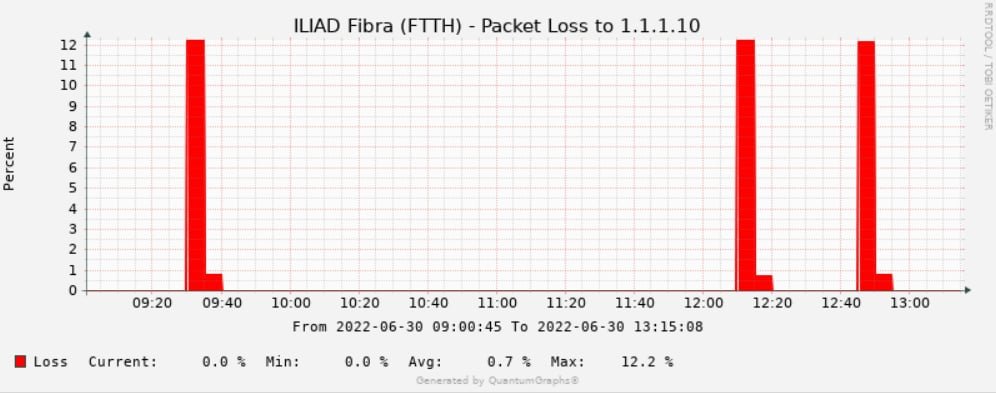

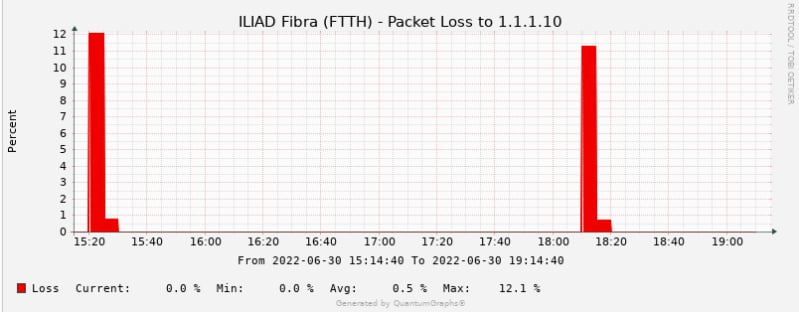

lucad5s Venaria Reale : 30/06/2022 - 09:29:11 30/06/2022 - 12:06:06 30/06/2022 - 12:44:17 30/06/2022 - 15:17:49

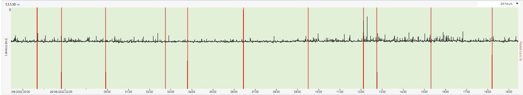

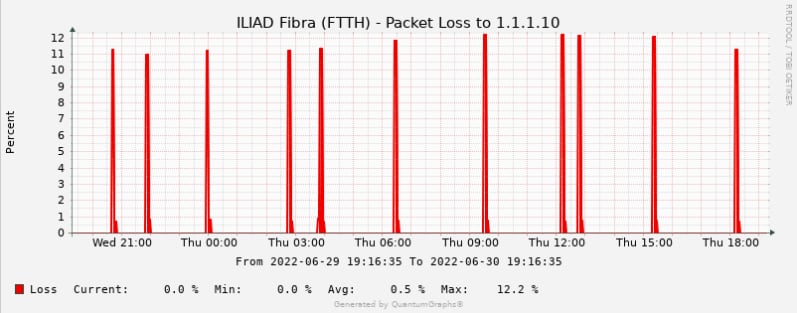

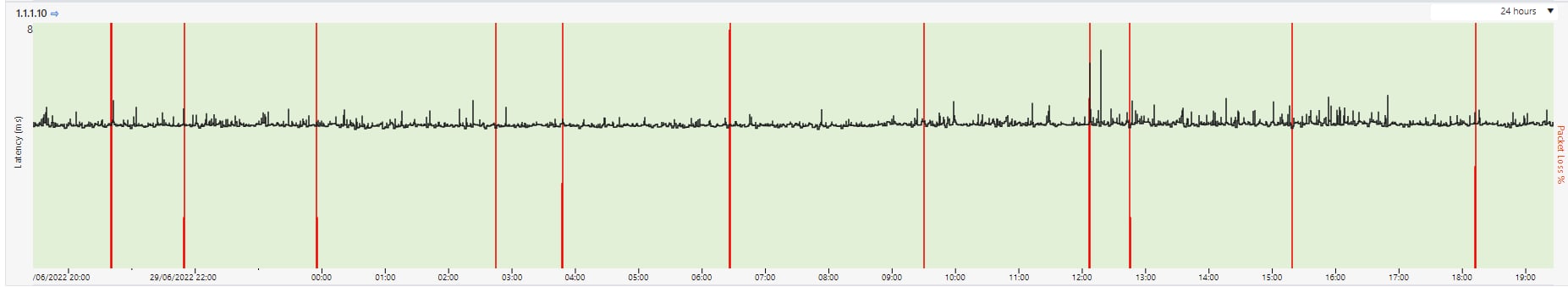

quantum-pipe lucad5s e io rispondo con estrema serenità. Aggiungo quelli delle ultime 24h: Non ci sono disconnessioni a basso livello, è proprio un problema di rete.

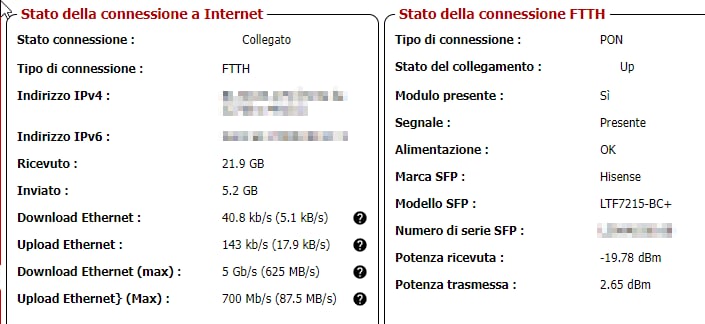

AlfonsoMauro dadep una domanda siccome ho visto la tua immagine. io come potenza ricevuta ho - 23, non mi ricordo cosa è meglio un numero ancora più piccolo o tendente allo 0?
