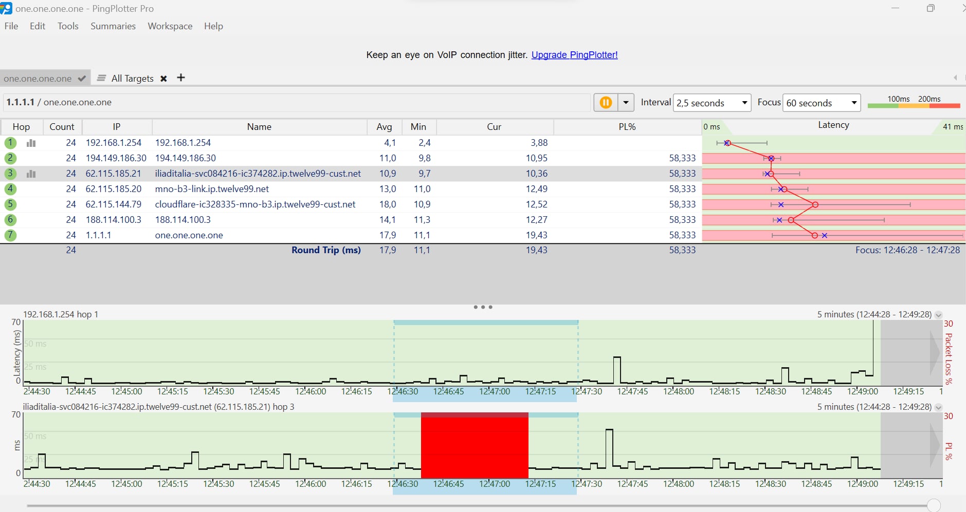

AlfonsoMauro Intanto seppure in wifi, non so bene come interpretare questo grafico però si è già sconnesso più volte
    gandalf2016 Oggi sembra proprio di si ..., riprovo con il cavo appena ho tempo
    AlviseVitturi questa non è una disconnessione. È il router in mezzo che scarta ICMP
    L’ultimo hop ha 0% di loss -> ha perso 0% di pacchetti -> non c’è alcuna disconnessione.

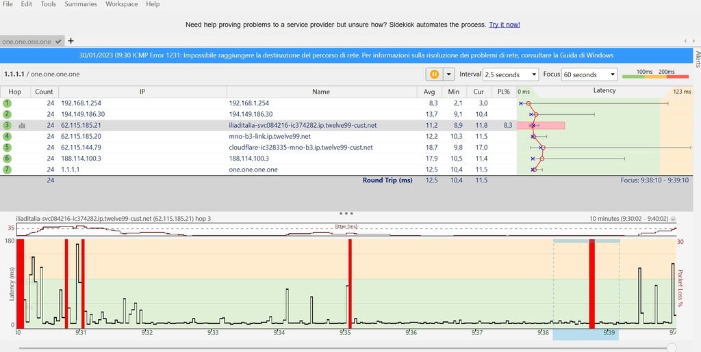

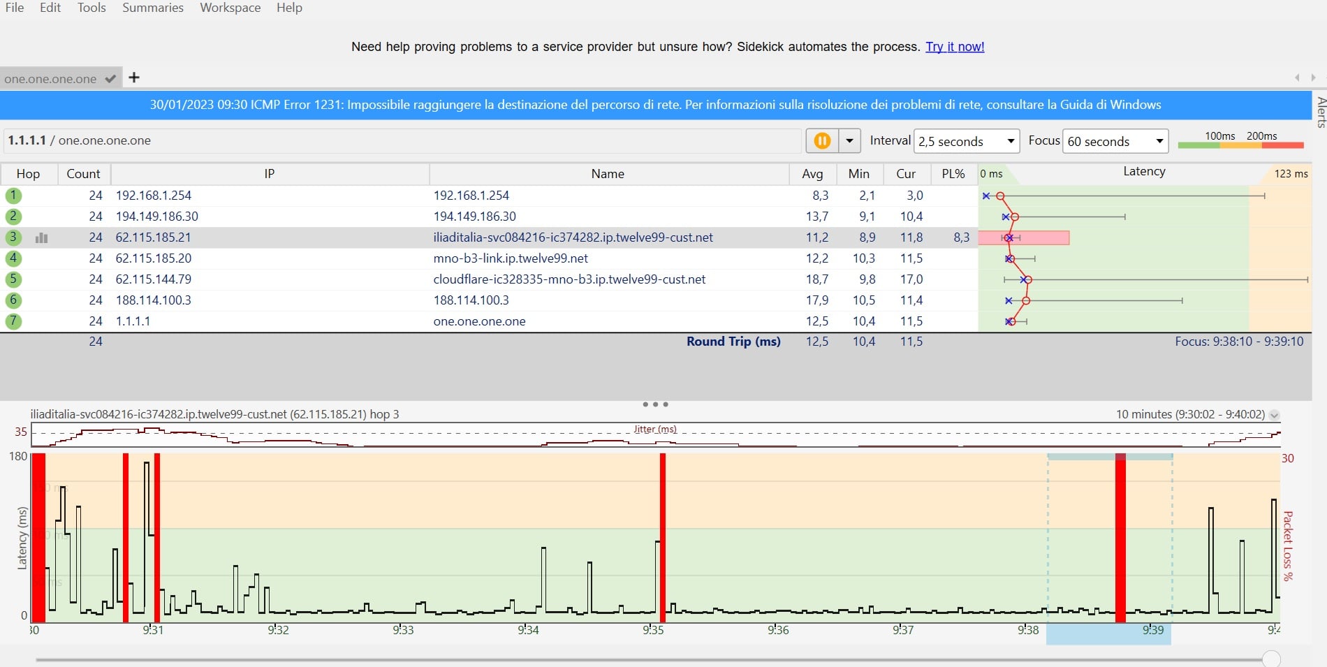

      gandalf2016 Ti disturbo l'ultima volta, ti ringrazio ancora per la pazienza 😁, tempo fa vedevo cose di questo tipo, non mi sembra il wifi ora
        AlviseVitturi fai attenzione a settare il tempo di rilevamento, in alto a destra hai selezionato gli ultimi 60 secondi, questo vuol dire che nelle percentuali non conteggi tutto, il resto, apri la finestra e seleziona tutti il periodo.

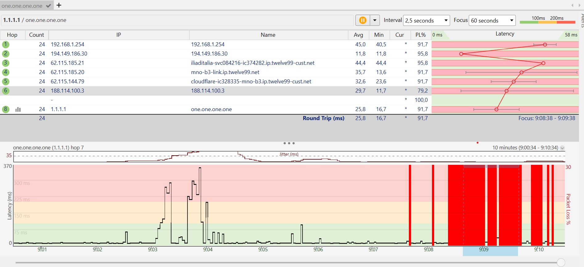

        A me continuano contemporaneamente le interruzioni sia in WiFi che con il cavo
