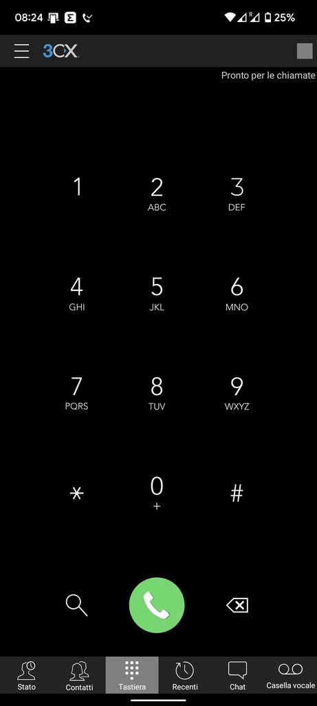

Le telefonate fatte da app 3cx su Android entrano ed escono ma il simbolo dello status rimane in grigio
E inoltre non riesco a sfogliare la rubrica ne la cronologia, è come se ci fosse una connessione non completa ai servizi del centralino, questo sia in lana che in mobile.

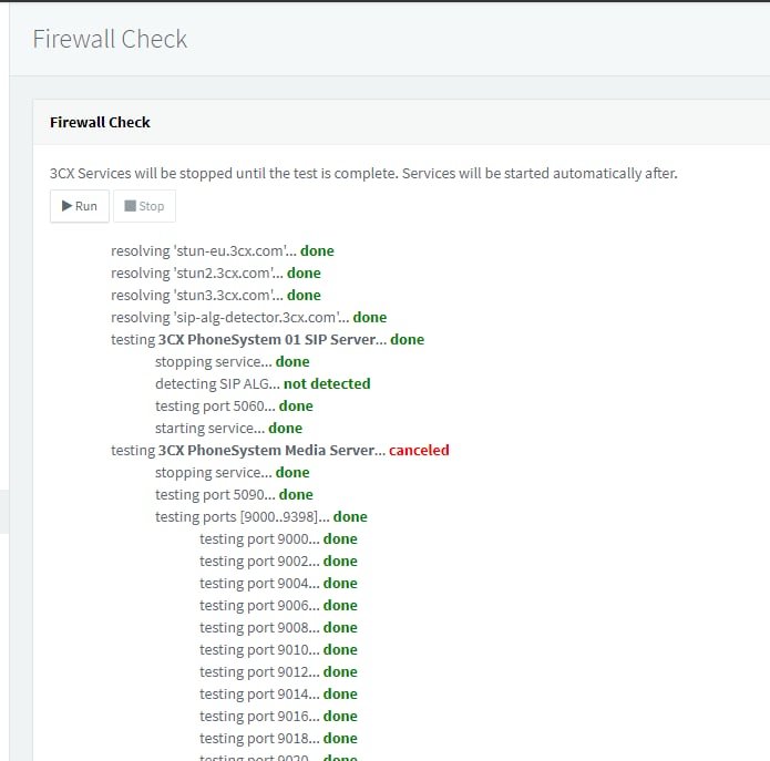

        apez84 Vai su 3cx e fai il check delle porte, comunque tendenzialmente son quasi certo che il problema è la porta sip, si può cambiare solo ed esclusivamente durante l'installazione quindi reinstalla 3cx su una porta diversa dalla 5060 che è già occupata dal timhub.

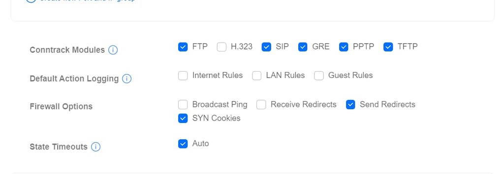

                  Sul router USG va disabilitato il parametro SIP ?
                  Ho impostato DNS sulla configurazione come automatici , ottenendo così quelli di Telecom.

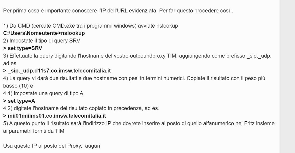

                  Per l'outbound proxy ho seguito anche una apposita guida dove recuperare il server con più priorità (peso 10) rispetto al dns che suggerisce Tim dalla app.
                  ecco la procedura :

                        apez84 Sul router USG va disabilitato il parametro SIP ?
                        3CX supporta nativamente quel formato di proxy lascialo così come te lo dà TIM e utilizza i dns TIM sulla macchina dove gira 3CX.
