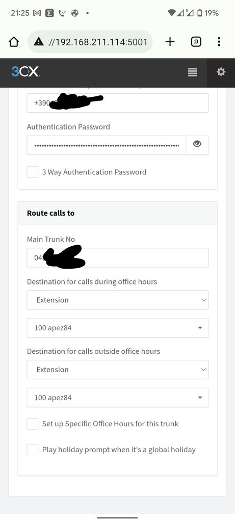

MarcoCavalli si, correttamente.. credo
Eccoci:
Find ho messo automatico, pensado così di prendere quelli di Tim.
L'errore:
05/01/2022 4:22:09 PM - Call to T:Line:10000>>0039xxxxxx@[Dev:sip:10000@telecomitalia.it] from L:7.1[Extn:100] failed, cause: Cause: 403 Forbidden/INVITE from 85.38.xxxxx:5060

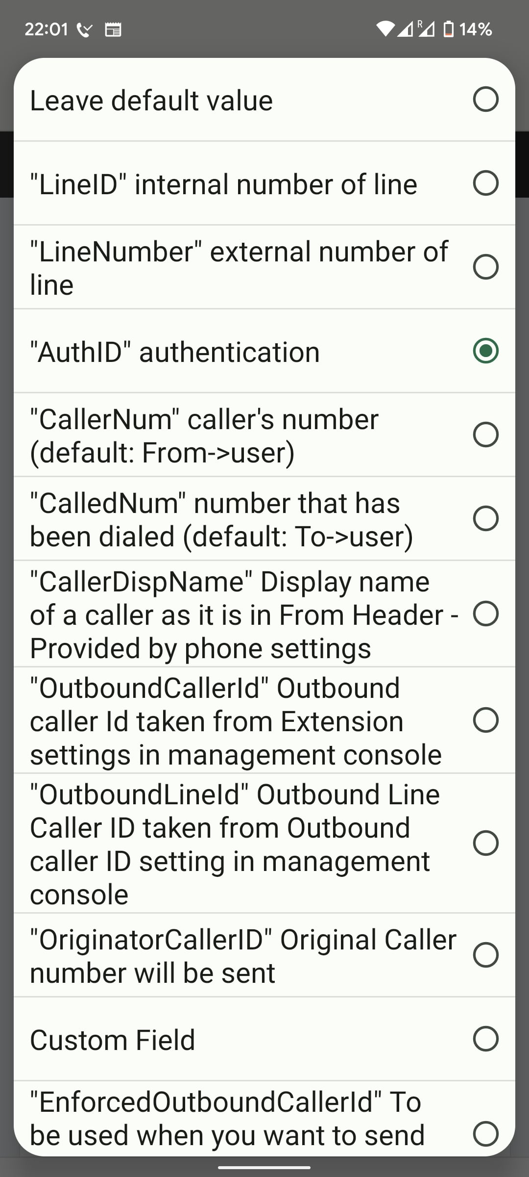

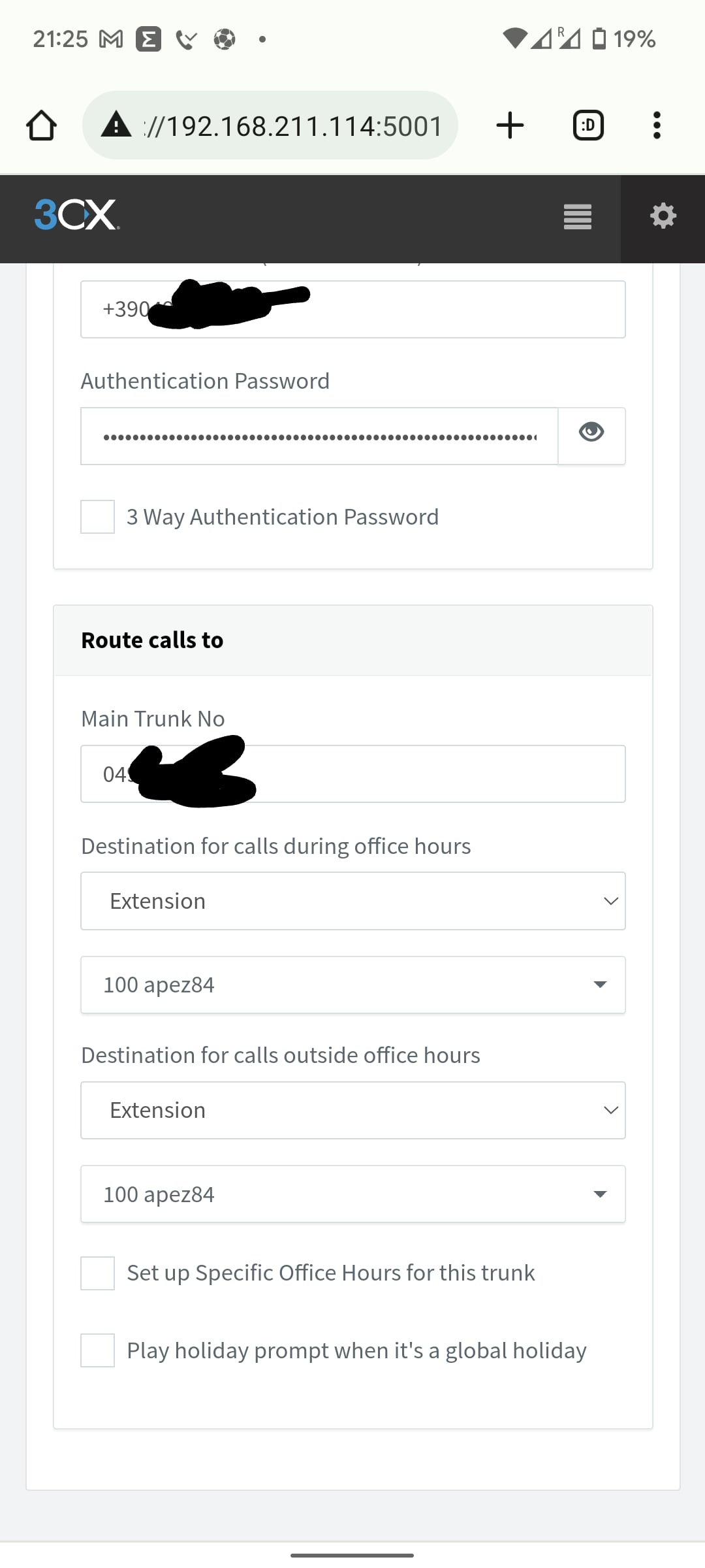

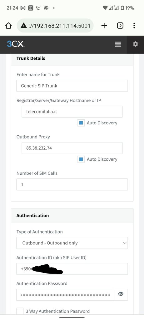

    apez84 outbound proxy metti il d.. che ti fornisce TIM.
    Poi nei parametri avanzati come from user seleziona authuser al posto di LineID che è il default.
    Come DNS della macchina di 3CX:
    85.37.17.51 85.38.28.97

      gandalf2016 Poi nei parametri avanzati come from user seleziona authuser al posto di LineID che è il default
      Perdonami non trovo questo parametro.
      Così?

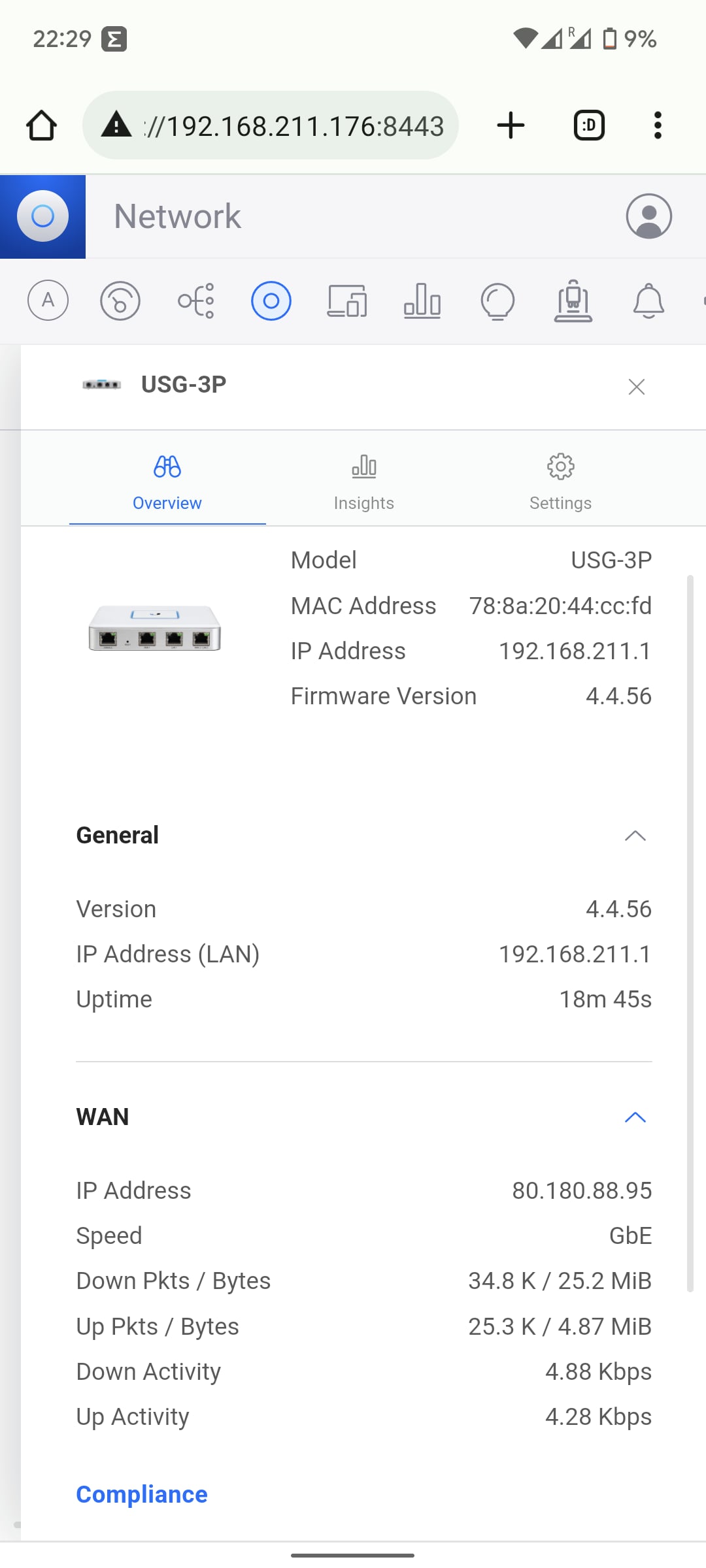

      Poi per i DNS posso mettere direttamente quei DNS nel USG, no?
        Nada.. sempre un bel forbidden.
        Ho messo i DNS suggeriti nel USG Direttamente e ho avuto un bel down internet .
          apez84 Ho messo i DNS suggeriti nel USG Direttamente e ho avuto un bel down internet
          Guarda i dns che ti passa tim sulla PPPoE e utilizza quelli
          • apez84 ha risposto a questo messaggio
          • apez84 ha messo mi piace.
            gandalf2016 con un ipconfig -all da un client? Mi da ip del router così.
              apez84 lascia i DNS in automatico per la WAN, per ora, invece di impostarli a mano.

                  Call or Registration to 35174xxx@(Ln.10000@Generic SIP Trunk) has failed. 85.38xxx replied: 403 Forbidden; from IP:85.38.xxx De:5060

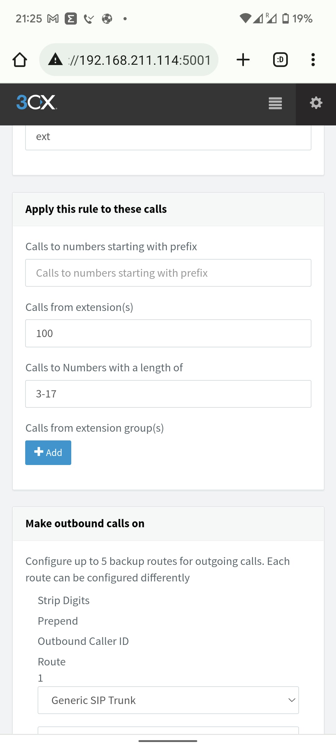

                    apez84 non ci siamo, quel 10000 deve diventare +390xxxxxxx ... e in teoria si fa con quell'impostazione di prima. L'hai cambiata sul trunk giusto?
                      LATIITAY esatto, mi faresti uno screen scanso equivoci di dove si trova? O detti il percorso?
                      Ed è corretto mettere genèric trunck? C'è anche un impostazione in configurazione Trunks che si chiama genèric VoIP.

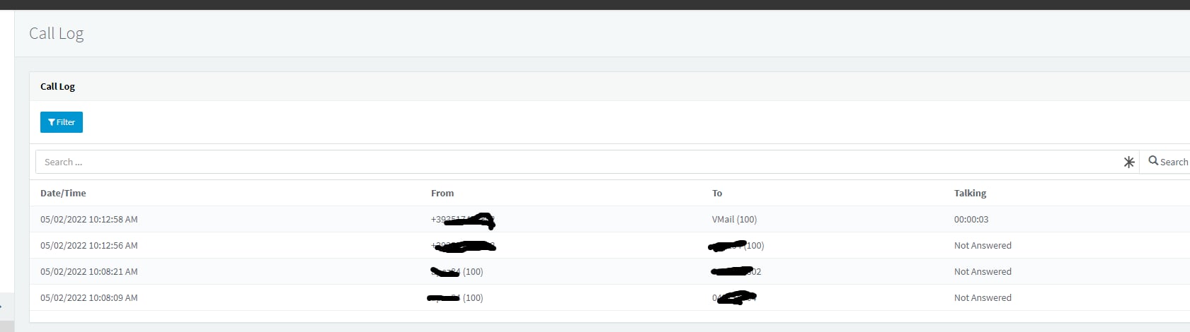

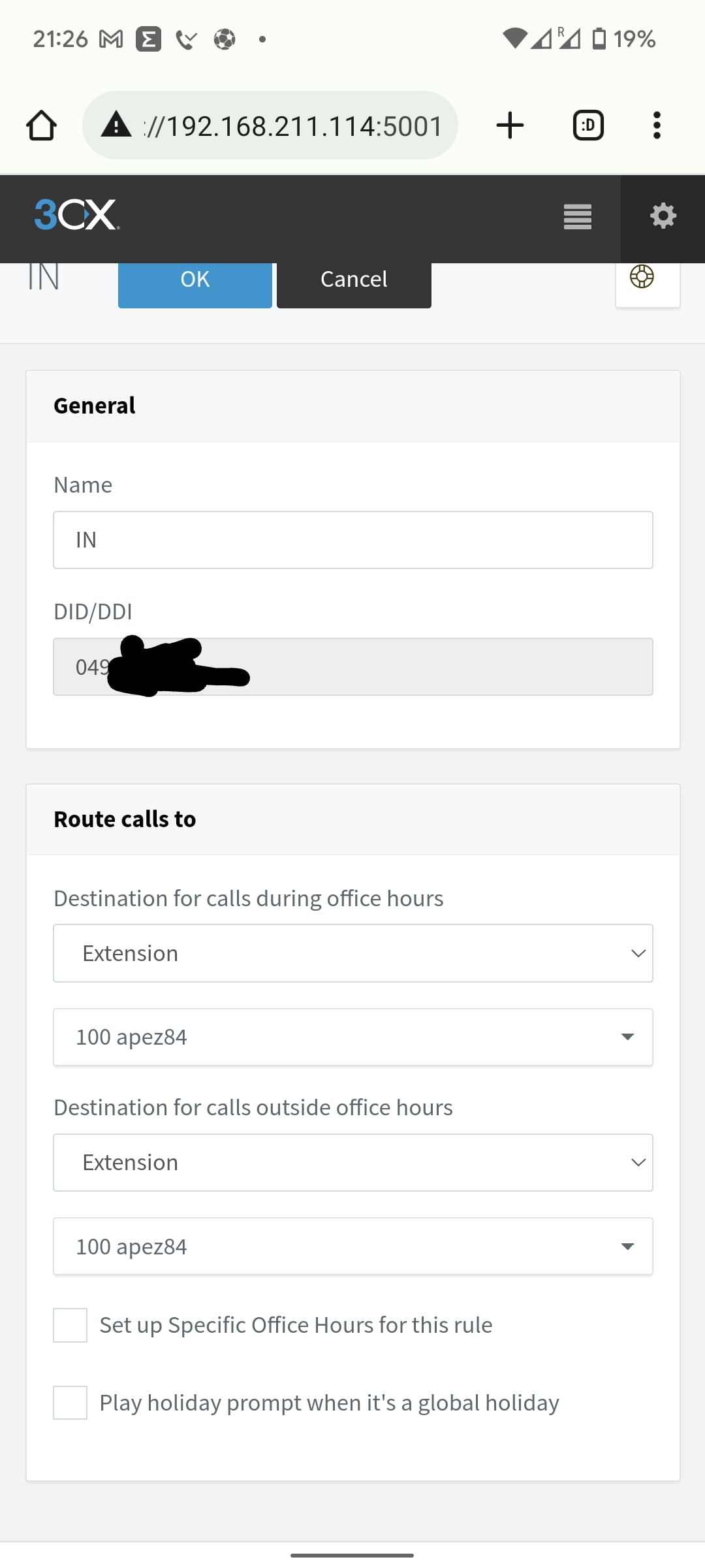

                        UPDATE:
                        ora quando chiamo mi da occupato da ambe direzioni sia uscita che entrata

                            Niente da fare... ogni chiamata mi da linea occupata. Ora nei log però non vedo piu il messaggio di registrazione
