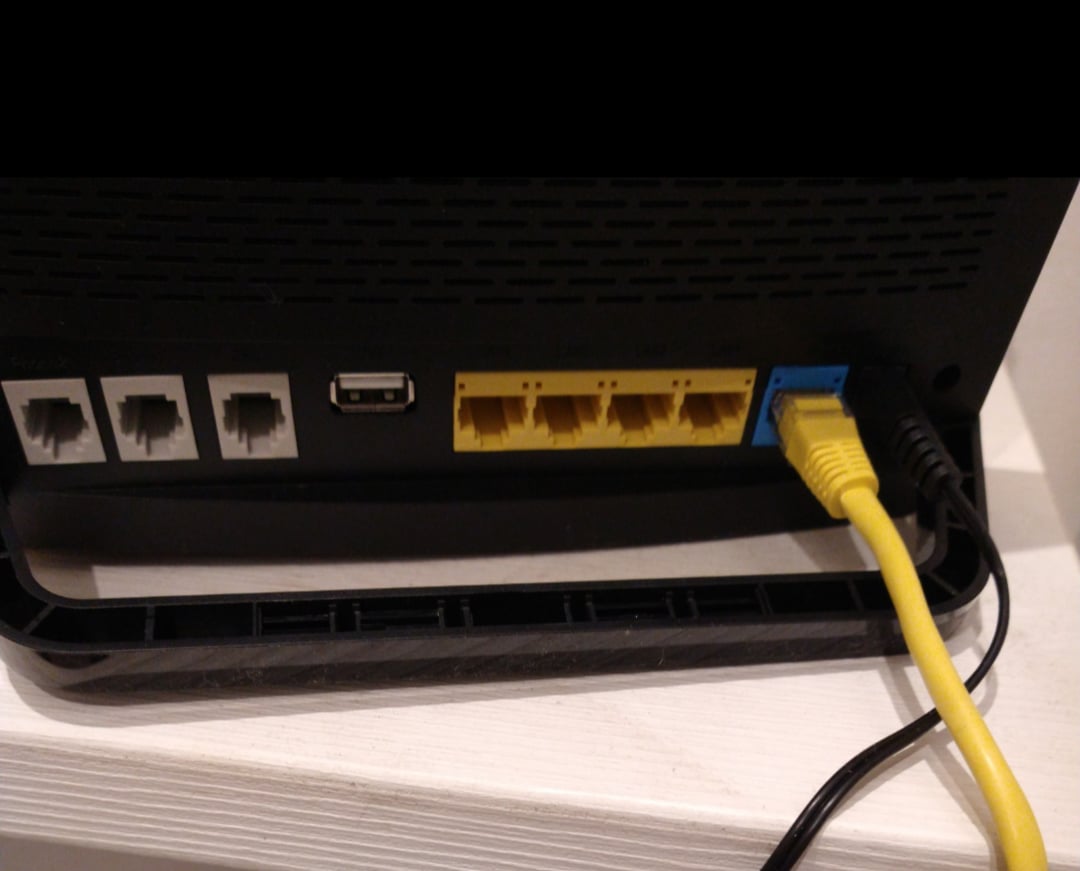

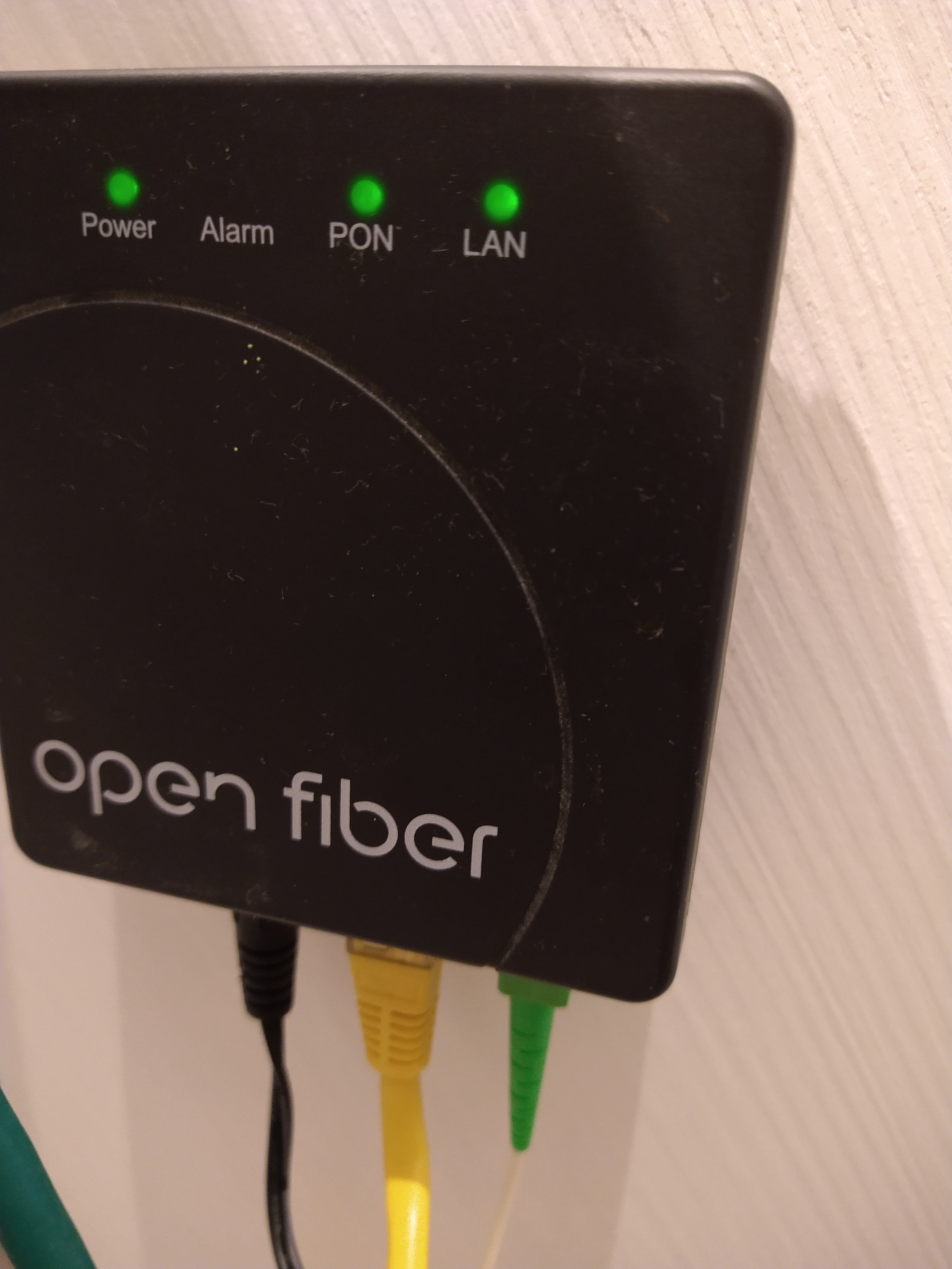

                Comunque metto anche le due foto dei collegamenti ont e modem, tanto per togliere ogni dubbio. A me sembra che sia tutto collegato giusto, anche perché altrimenti non c'erano le luci verdi su ont

                  Bojack Ma se accedi all'interfaccia del router cosa vedi?
