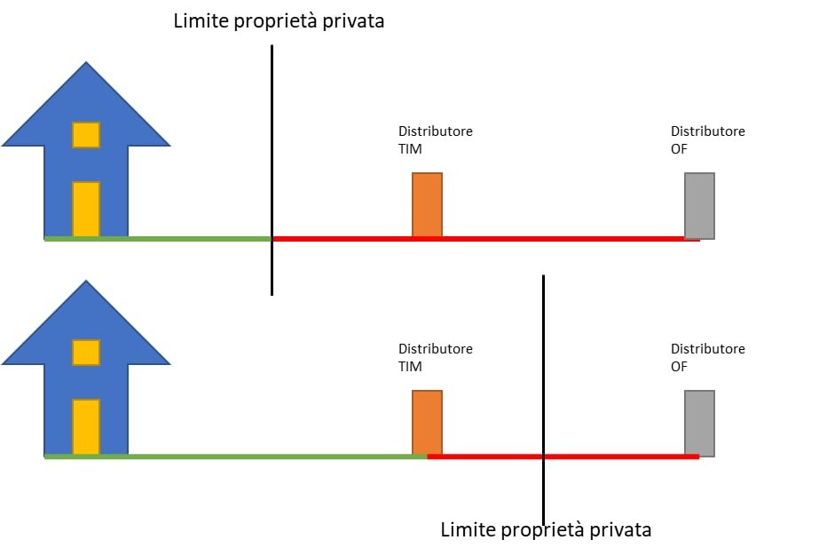

              Se ho capito bene, purtroppo la tratta in rame tim non credo ti aiuti. La foto che hai postato dovrebbe riguardare la tratta dalla chiostrina tim all'abitazione ma tu devi arrivare al corrugato blu di OF ad inizio strada giusto? non presso la chiostrina tim.
              Per il tratto tim (fibercop) lungo la strada serve autorizzazione fibercop mentre dalla chiostrina in poi non serve.
              Dalle foto non si capisce bene (pero vedo un muro di recinzione lato sx) ma potresti valutare un persorso nuovo esterno invece che interrato? un percorso nuovo e' sempre preferibile e sopratutto e' un investimento per tutti e puo' servire anche per videocitofoni, telecamere, illuminazione o altri servizi necessari ai condomini.
                sb3rla Per essere più precisi il tratto in rosso necessità di autorizzazioni, quello in verde no
                Mentre per enel tutto quello che sta a valle del contatore è senza autorizzazioni.
                  simonebortolin Si ok. E nel suo caso pero' non credo che la tubazione di rame esistente fibercop a monte della chiostrina (tratto in rosso) sia funzionale all'utilizzo per arrivare al distributore OF. Oltre al fatto che serve autorizzazione. Nel senso il distributore Fibercop e quello OF sono in due punti diversi, magari passa vicino la tubazione fibercop ma non arriva alla stessa ubicazione... credo...
                    sb3rla Sì, purtroppo non vedo niente intorno al corrugato blu of quindi quasi sicuramente vanno in direzioni diverse. Scarto l'idea tim, rimane solo da pulire i condotti enel.
