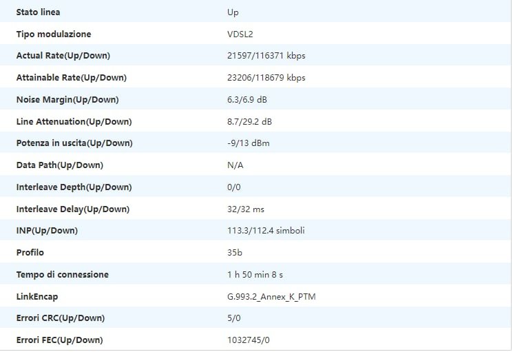

                        Oggi volevo fare tutti i vari controlli e staccare le prese del telefono quando trovo l'INP a 113 e l'interleave delay a 32 ms dite che mi hanno attivato il profilo sos?
                          Jac probabilmente si ma non è un problema anzi per certe linee è pure meglio , l importante è che alla fine i valori come linea siano pressochè quelli di prima , se devi fare i controlli non staccare e riattaccare il modem tante volte per evitare che ti mettano il profilo a 12db
                          • Jac ha risposto a questo messaggio
                            Andrea786 ok grazie, comunque il ping sui server si è un po' alzato e a me interessava avere il ping più basso possibile (se serve posso mandare uno screen delle statistiche del modem ora)
                              Jac mandalo pure che male non fa
