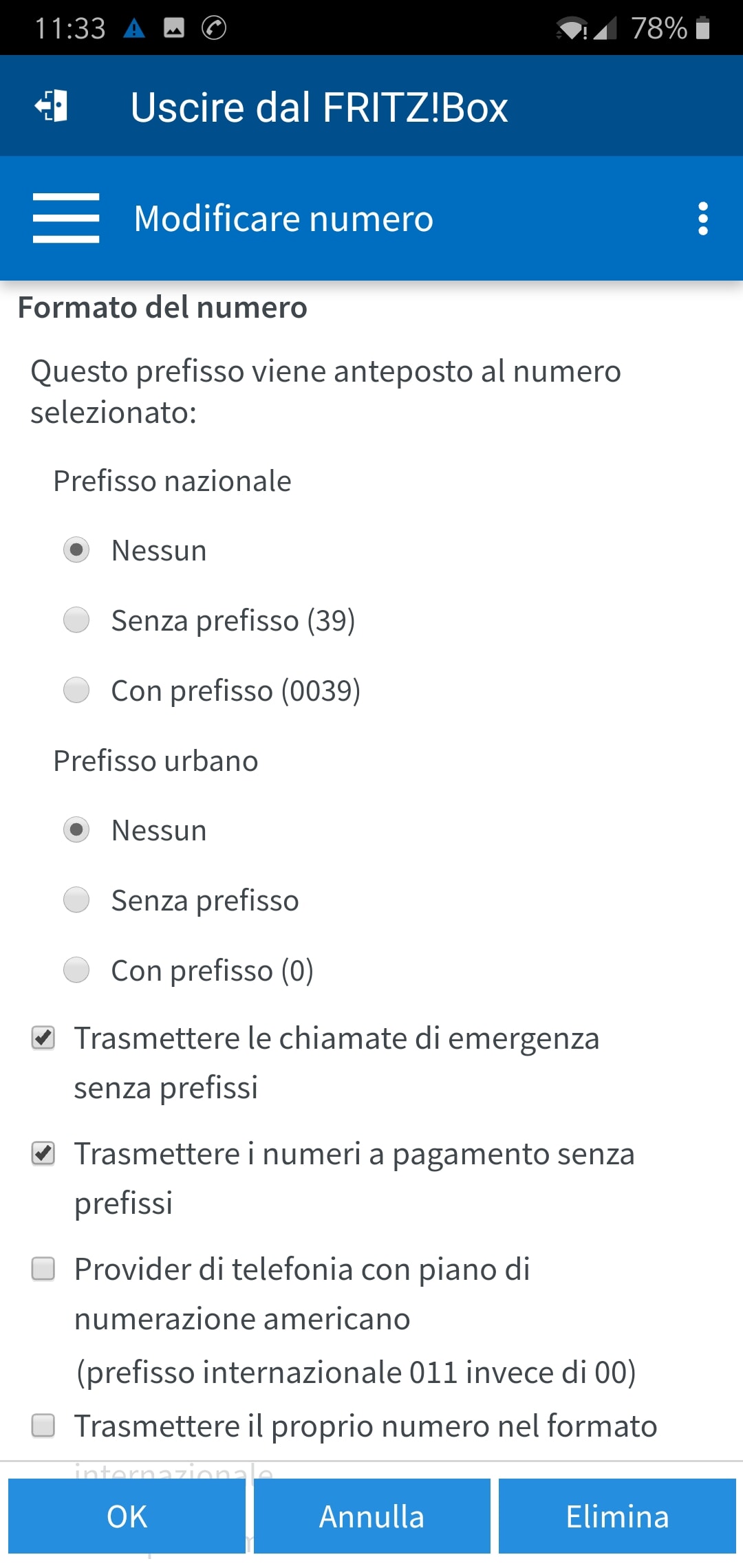

Sul mio Fritz (Tiscali Voip) “+39” non funzionava, ho dovuto mettere “0039”.

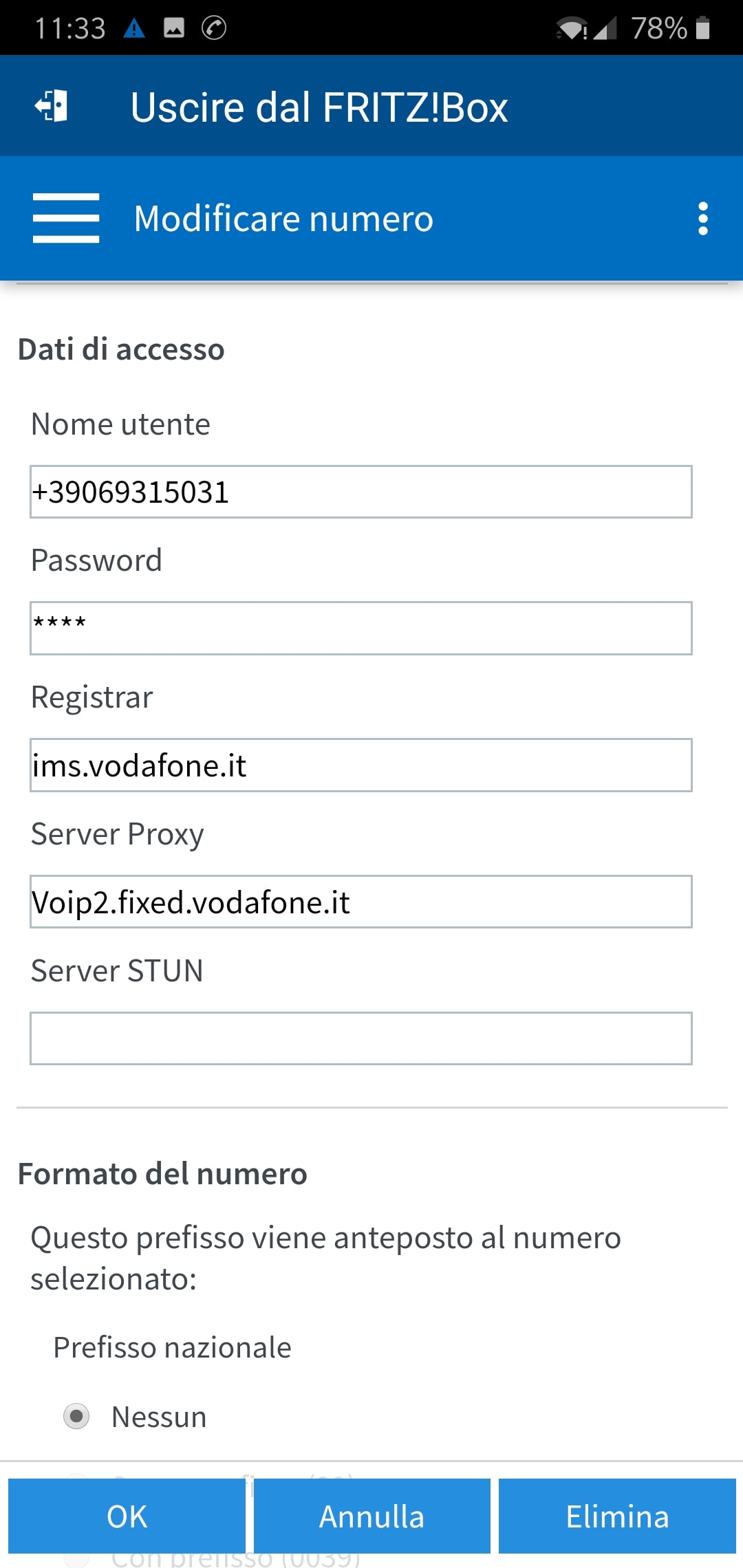

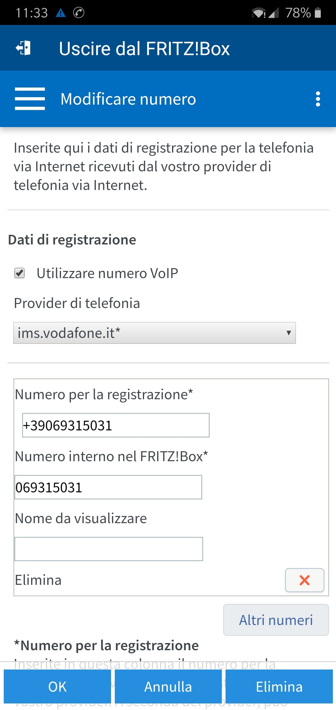

Dopo una settimana di peripezie sono riuscito a far funzionare il Voip del Fritz 7530 con Vodafone, ovviamente i dati inviati da Vodafone non sono molto chiari e il loro servizio tecnico è totalmente assente e quando risponde è pessimo.
Vi lascio una guida al volo sperando che possa essere utile a qualcuno:

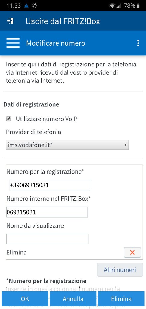

1) loggarsi all'interno del Fritz
2) Telefonia poi propri numeri
3) nuovo numero
4) altro provider
5) Nome Utente: l'utenza fissa seguita da +39 + ims.vodafone.it
(es. +3902123546987@ims.vodafone.it)
6) numero interno fritz: l'utenza fissa senza +39 (es.02123546987)
7) Password, quella inviata via email o quella che si trova nell'Area fai da te in configurazioni model libero (consiglio copia ed incolla da quest'ultima);
8) registar: ims.vodafone.it
9) server proxy: quello indicato sul sms o quello che si trova nell'Area fai da te in configurazioni modem libero
MI RACCOMANDO TUTTO MINUSCOLO SENNO' NON FUNZIONA!! (Es: voip3.fixed.vodafone.it)

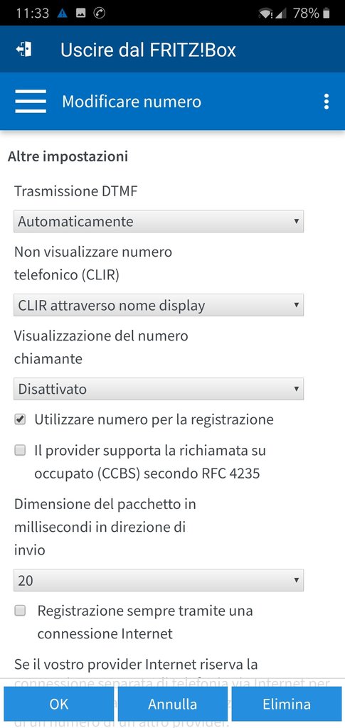

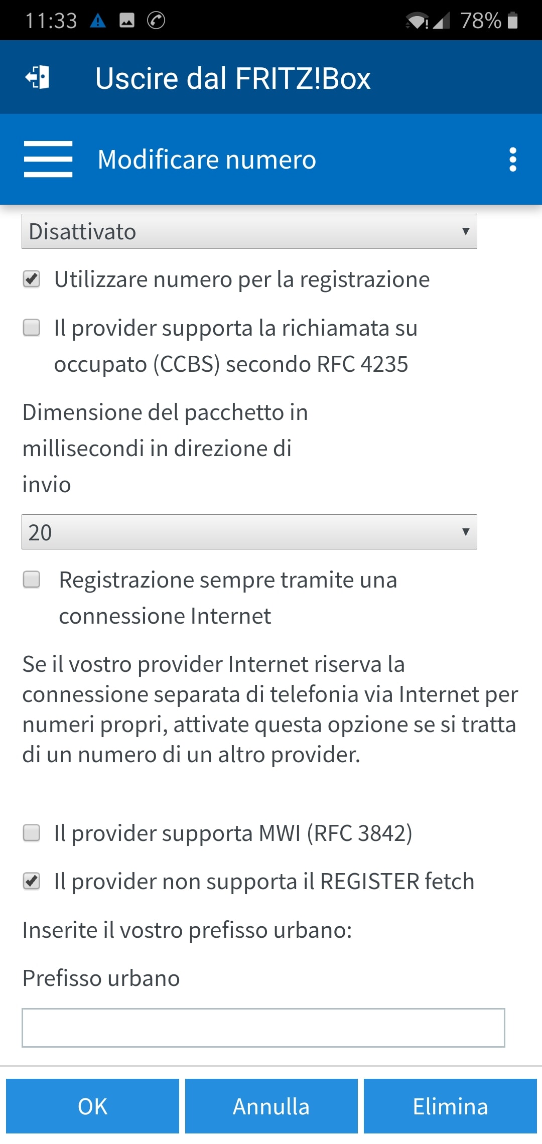

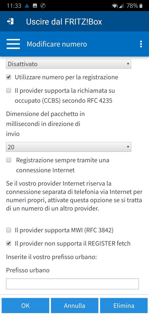

10) Altre impostazioni: spuntare solo le seguenti voci lasciando invariate le altre:
a) Utilizza numero per la registrazione
b) Registrazione sempre tramite una connessione internet
Alla fine dovrebbe essere configurato alla perfezione il vostro Voip.
