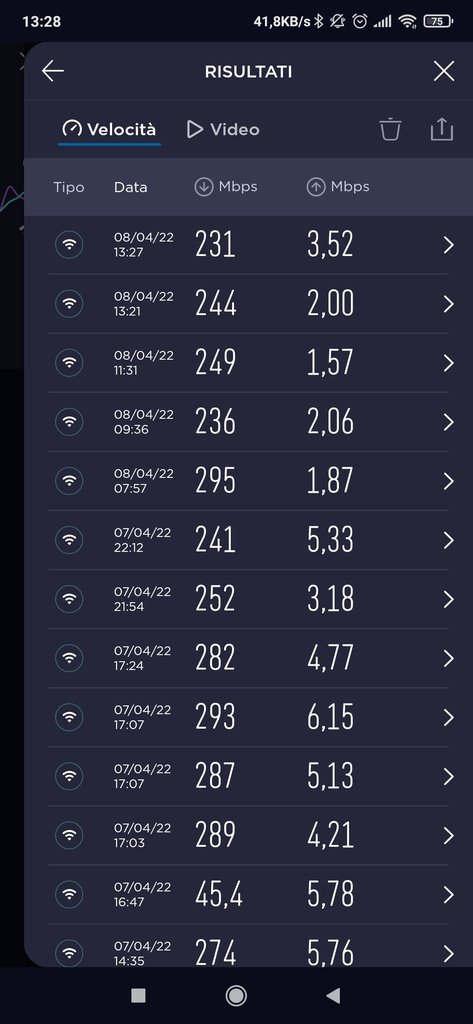

        da Smartphone ho questi risultati . Invece da Chromebook il download è il doppio ma l upload uguale

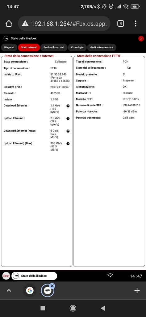

          MicheleFerro hai modo di verificare la "potenza ottica"? probabilmente sei al limite o sotto il limite
          È indicato nell'interfaccia web dell'iliadbox

            dovrebbe essere scritto in questa pagina giusto?
              handymenny Ma se ha download a 200 che c entra la potenza ottica?
                MicheleFerro Si quel -26.38dBm, se non sbaglio il limite di openfiber è -27 o -28 dBm, sai se è variata nel tempo?
                [cancellato] in base a come "si rompe" la fibra potrebbe impattare maggiormente l'uplink o il downlink
                  handymenny non ho mai fatto caso a quel valore fino ieri che era sui -25

                  Anch'io sto riscontrando un drastico calo dell'upload della mia linea, non ho avuto modifiche della potenza ottica e non è cambiato nulla all'interno della rete, se n'è accorta anche mia moglie che stava inviando un video con whatsapp con il cellulare.
