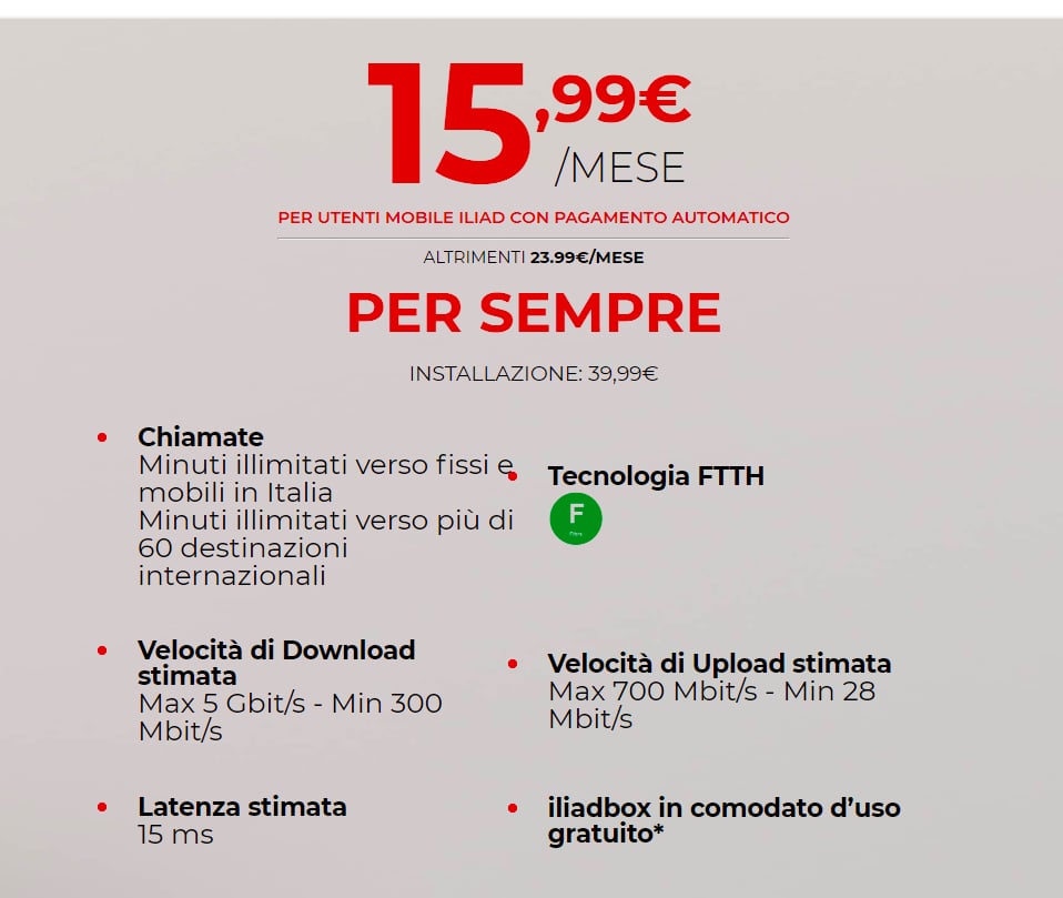

              Non è proprio a Milano, ma nell'hinterland. Se fosse a Milano milano, fastweb non sarebbe in openstream
                handymenny si ok ma essendo in openstream passare ad iliad o sky sarebbe punto e a capo essendo anche loro in openstream. Non sarebbe meglio vodafone o wind che hanno i loro apparati?
                  faz si ok ma essendo in openstream passare ad iliad o sky sarebbe punto e a capo essendo anche loro in openstream
                  fuori da milano sky e iliad non sono costrette a vendere in openstream e non credo lo facciano
                  Indirizzo a caso a Pero:
