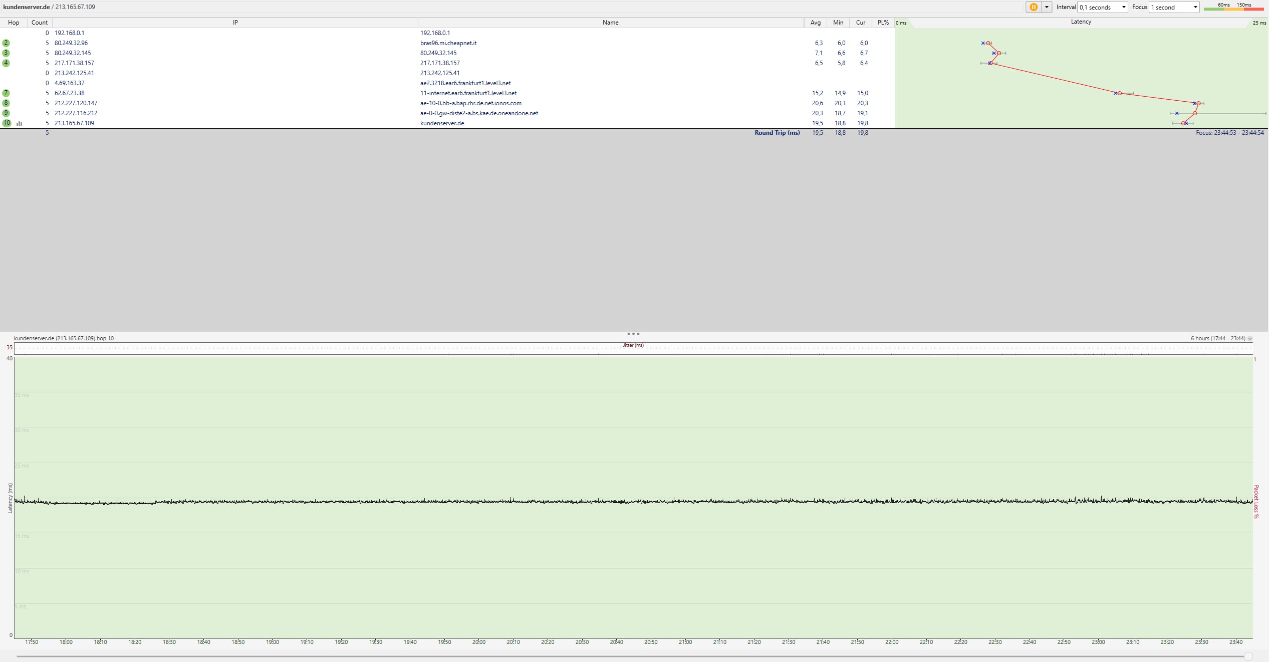

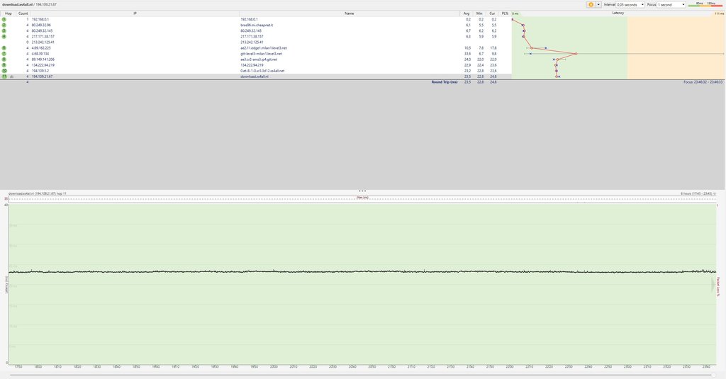

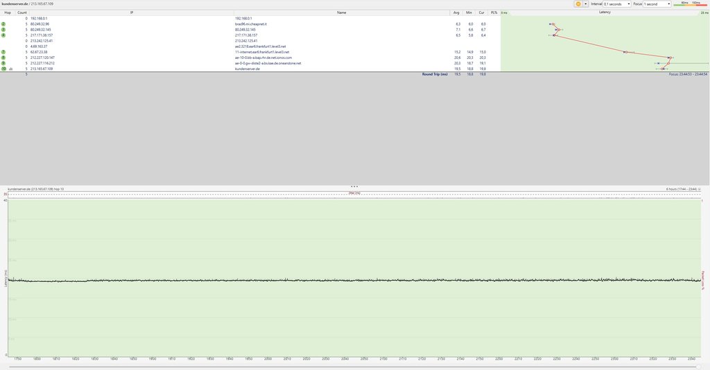

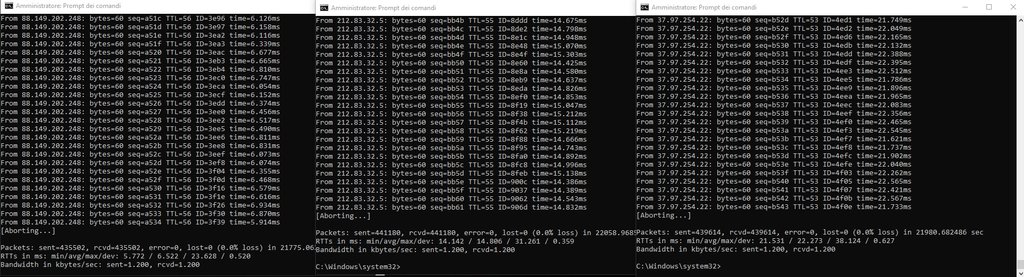

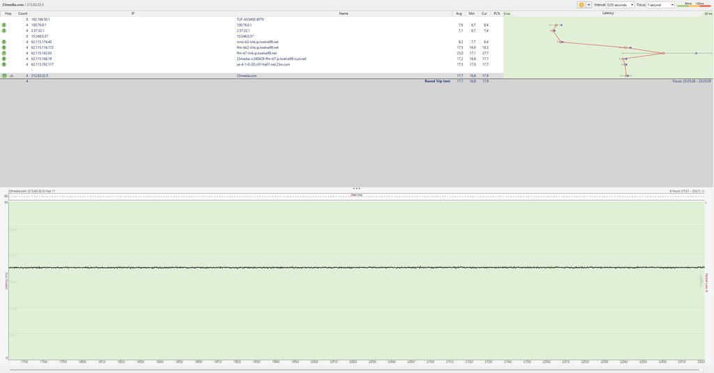

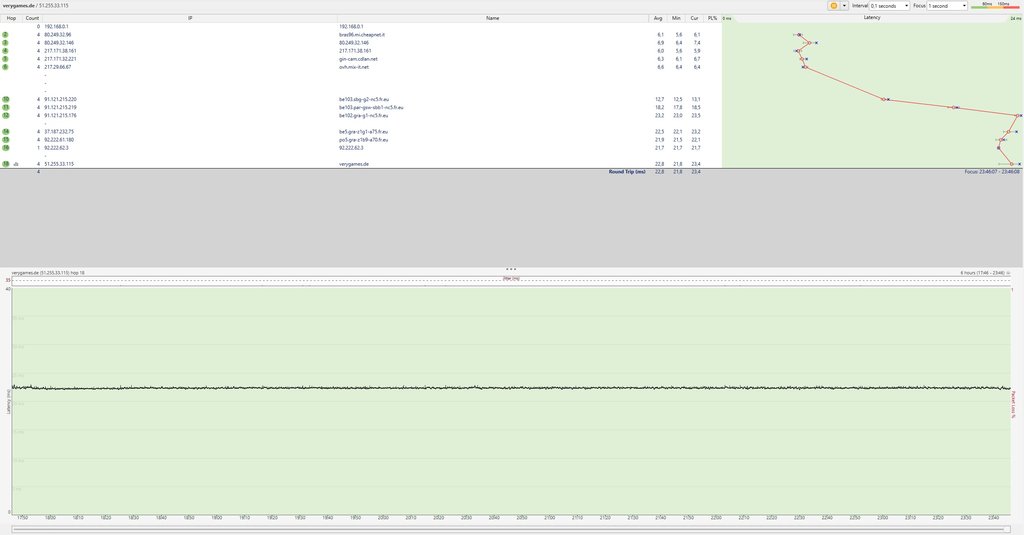

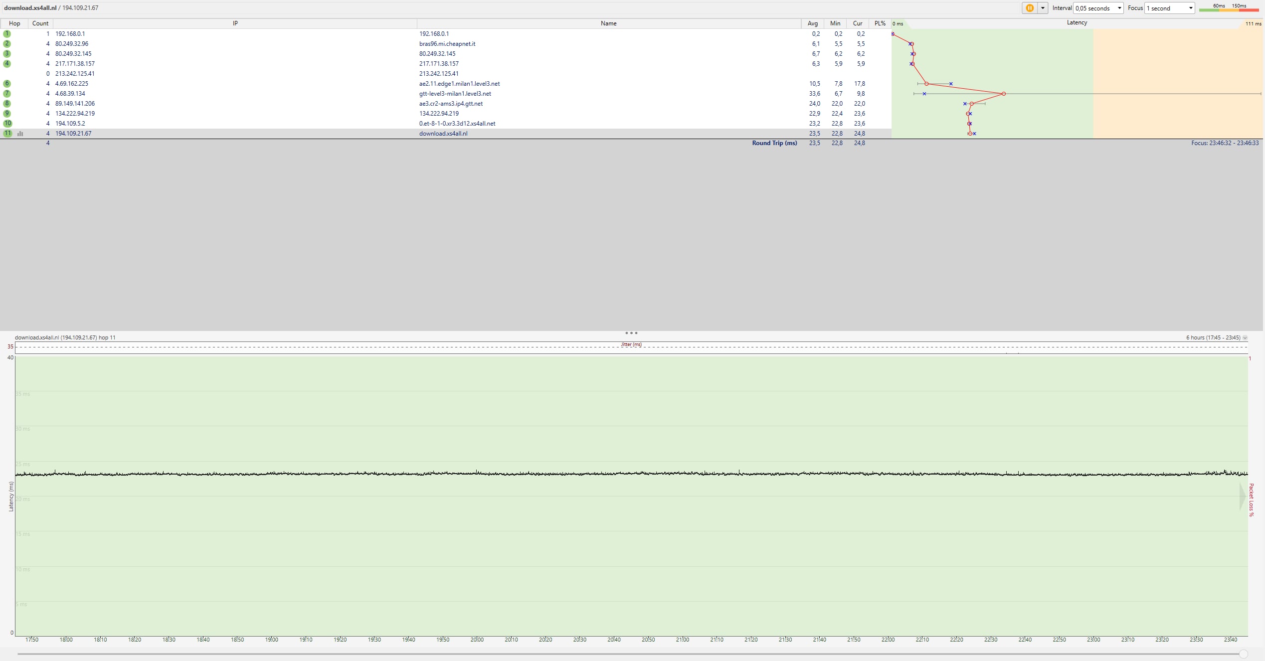

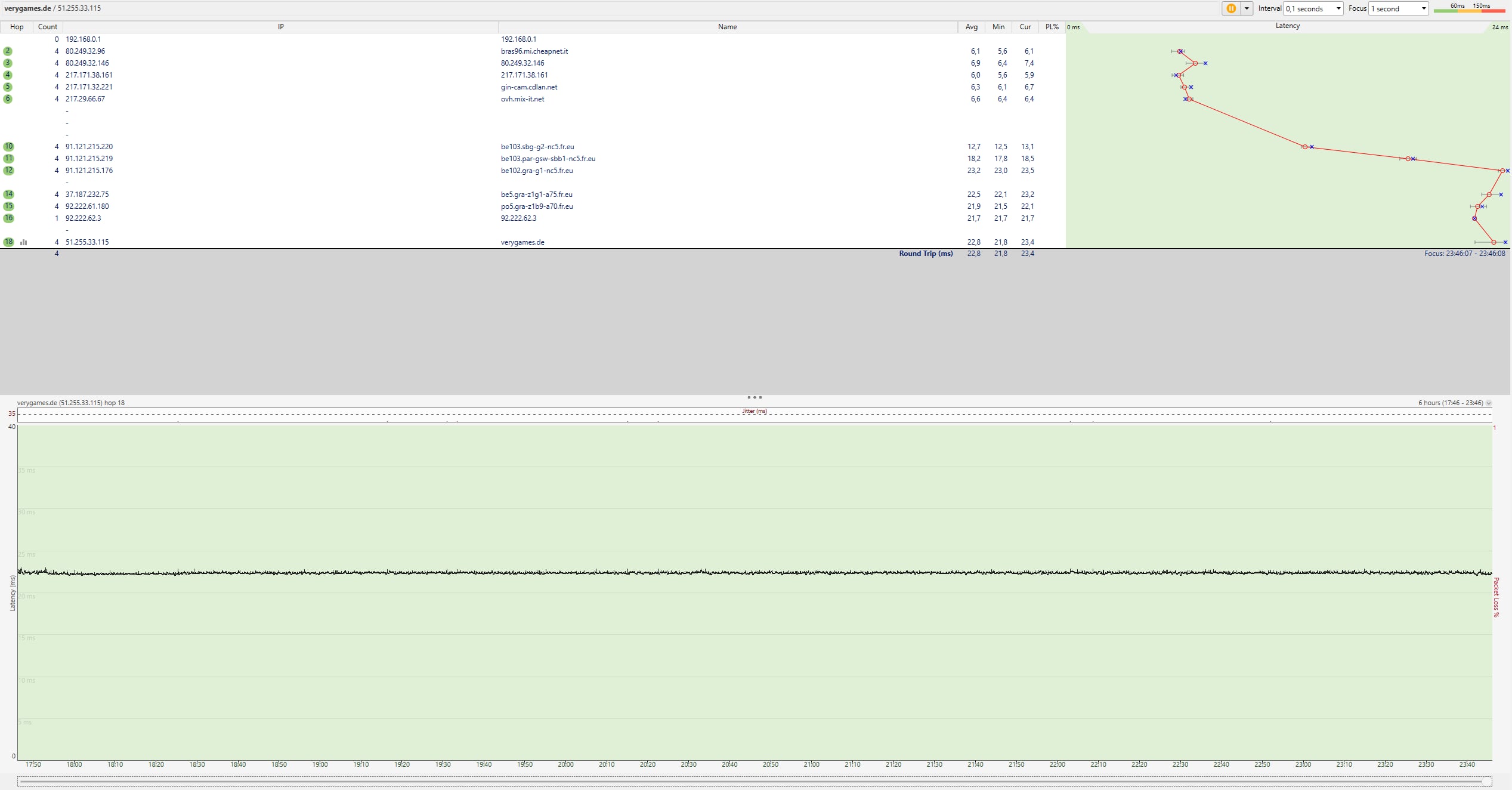

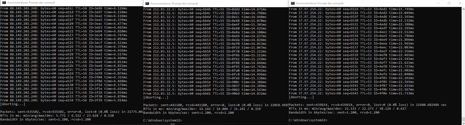

No, con il DGA 4130 che ho anche io, lossa con una percentuale altissima anche il server finale facendo un ping diretto (ovviamente ad intervalli bassi), per questo gli ho suggerito che il problema potrebbe essere quello visionando le sue rilevazioni, in particolare se ha aumentato la velocità in WInMTR.
Riguardo invece @EnergyDrako , anche nel suo caso gli spike\loss erano anche da linea di comando (come ho scritto sopra) quindi senza nessun traceroute.

Ok però scendendo poi nella pratica, dopo aver provato con una decina di ISP diversi, dati alla mano, questi "drop-Anti-DDoS" che vanificherebbero test del genere non ci sono.
