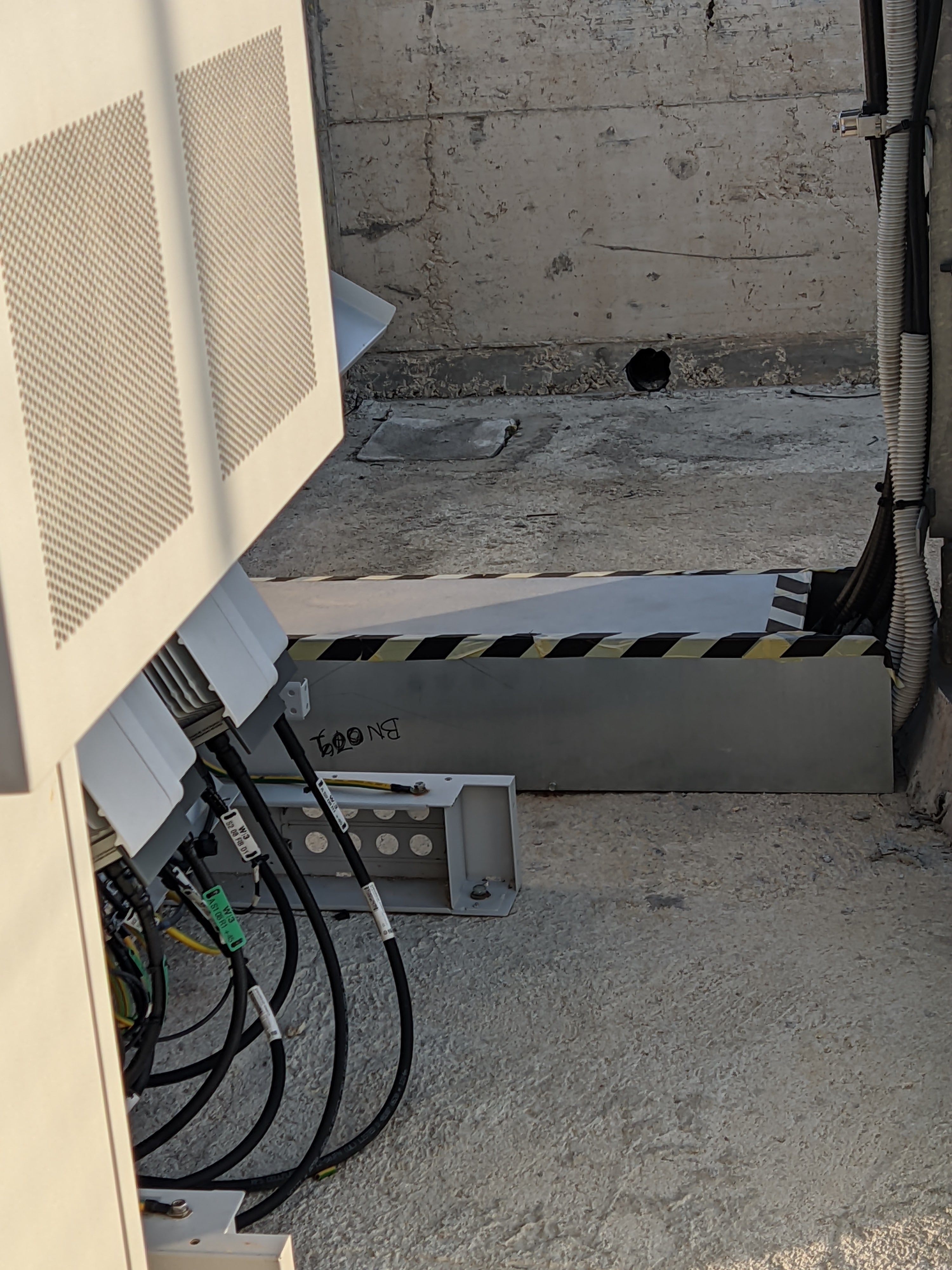

Aggiornamento dopo più di due mesi: ho contattato il comune e anche il ministero, che mi ha risposto di aver segnalato la situazione ad infratel. Ad oggi, purtroppo, ancora niente. Tuttavia, oggi sono andato a rivisitare il sito e ho visto che hanno messo una copertura dove passano dei cavi che poi si interrano. Questo significa che la bts è rilegata in fibra?
Chiedo perché quella scritta a pennarello bn071 mi fa pensare ad un codice che identifica una dorsale, ma è solo una supposizione.
    Laimas bn071
    BN001, è il nome di quel sito

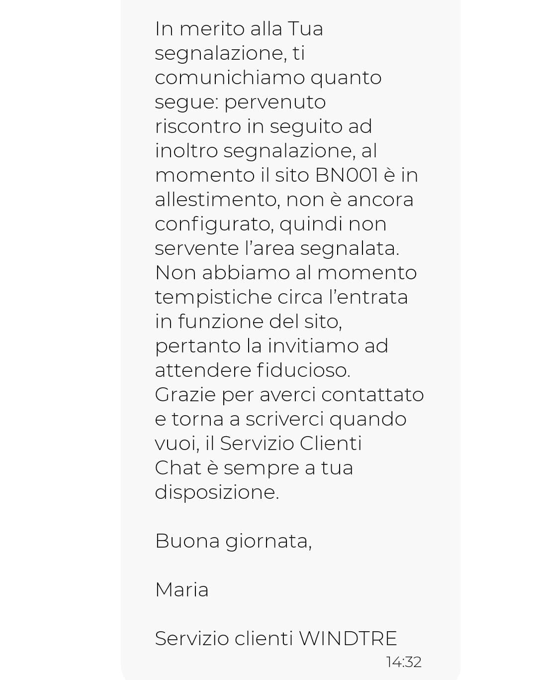

          @handymenny dopo mille segnalazioni, ho ottenuto una risposta. Ma è possibile che nonostante il sito sia acceso, per loro sia ancora in fase di allestimento?

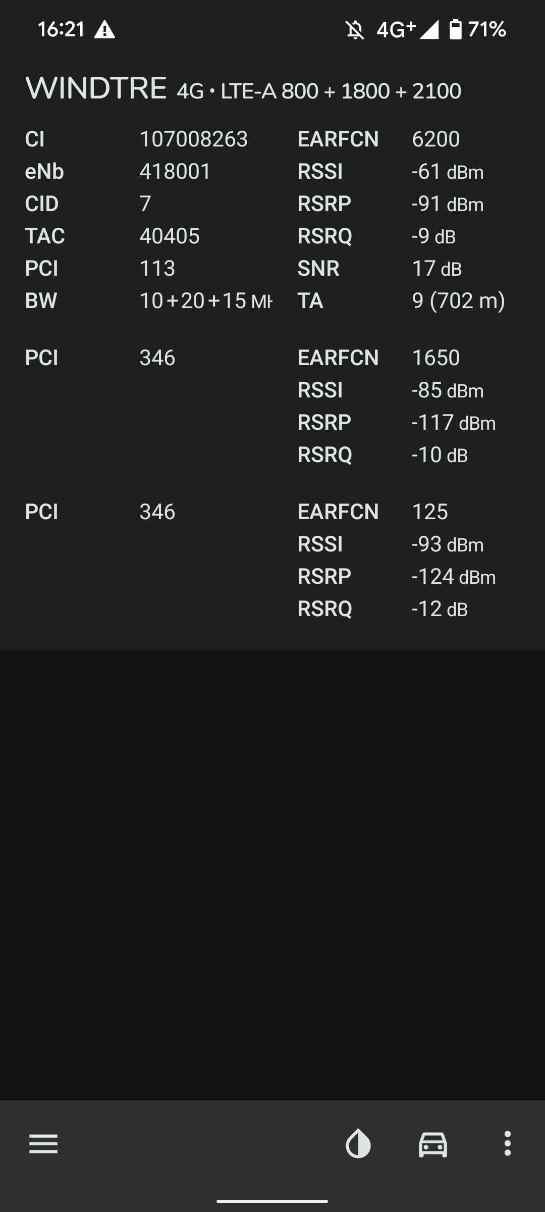

            Laimas ma tu su quel sito che bande vedi attive?
            • Laimas ha risposto a questo messaggio
              Camel90
                Laimas Quindi le vedi tutte e vai anche in aggregazione (in teoria)
                Lo chiedevo perché anche a me succedeva uguale.
                Il router mi vedeva e aggregava 3+1e20, ma alla fine se toglievo le bande 1e20, quindi solo b3 senza aggregazione, le velocità (pessime) erano uguali.
                Ed è ancora così da quando hanno installato il 5g DSS.
                  Camel90 oramai la situazione mi ha stancato e passerò a Vodafone, anche se la bts si trova in un comune vicino. Inoltre, se la bts (wind) fosse veramente ancora in fase di allestimento come dicono, l'accensione non è stata altro che una presa in giro verso i cittadini, i quali, vedendola accesa, hanno creduto che fosse funzionante a tutti gli effetti. (Poi il passaparola nei paesini piccoli come il mio contribuisce molto).
                  Ma, io direi che non c'è niente da allestire (risponderanno così perché essendo un sito recente non sarà ancora a sistema) e che non c'è nessuna presa in giro. È semplicemente un guasto, come tanti altri, già non sono velocissimi a risolverli, figuriamoci poi se il sito in alcuni sistemi non è ancora presente, diventa ancora più difficile notare la cosa.

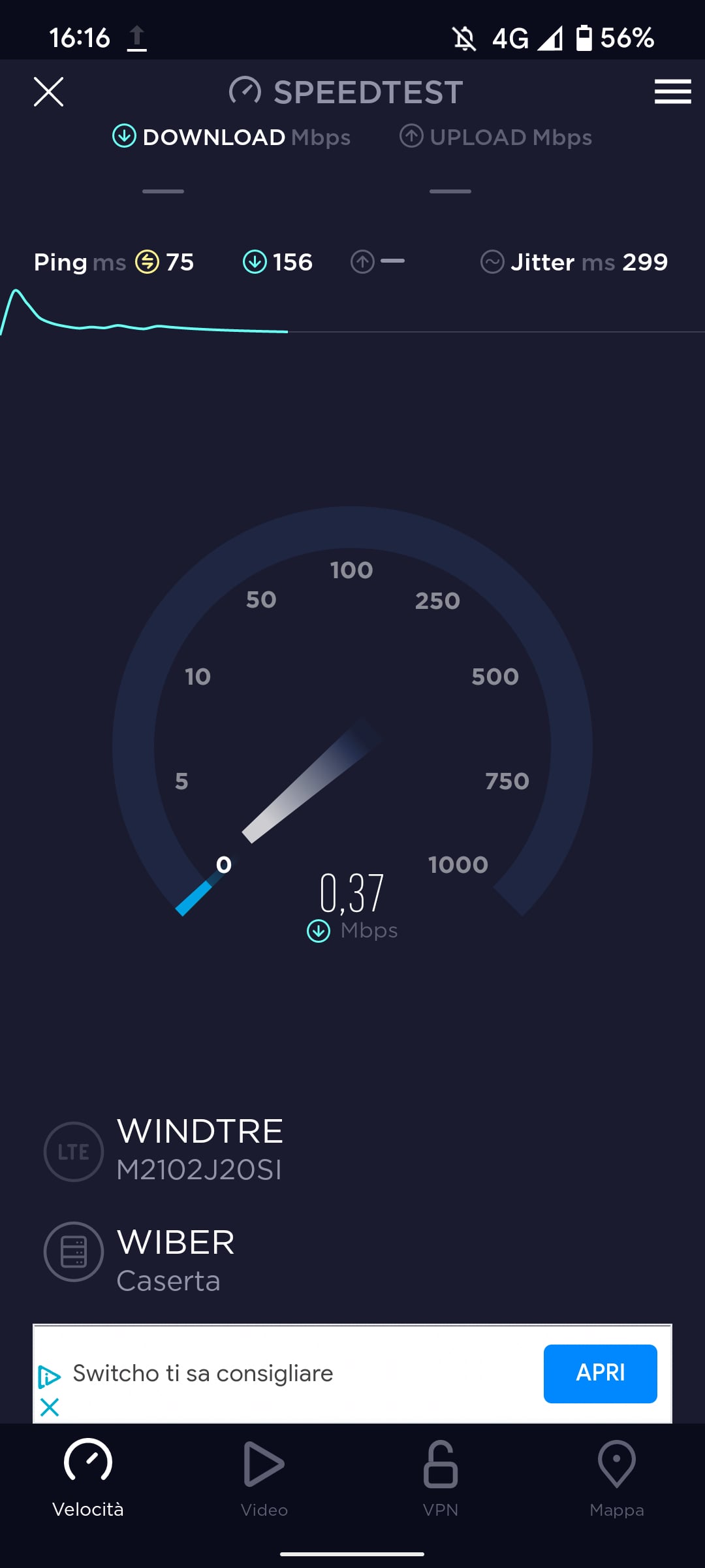

                  Laimas Ciao, scusa per il ritardo, ho fatto fare alcune verifiche. Al momento non risultano esserci problemi sul sito in oggetto, le velocità risultano anche aumentate. Hai modo di fare qualche test?

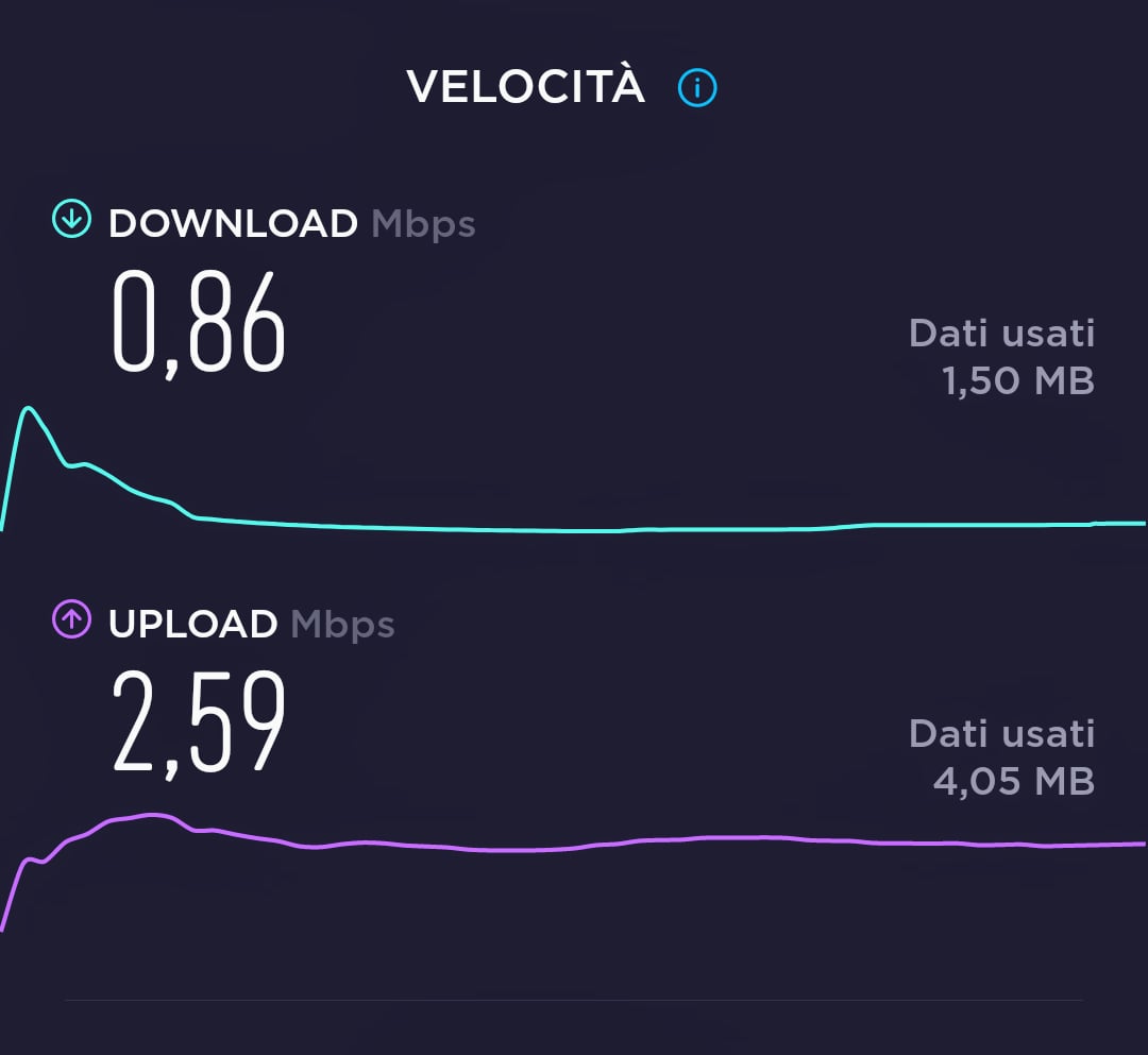

                    Matteo_Mabesolani ciao e grazie ancora per l'interessamento. I problemi purtroppo persistono ancora ma, se leggi sopra, wind sostiene che il sito non è ancora pronto. I tuoi agganci non hanno menzionato nulla in merito a questo?
                    Oggi inoltre come puoi vedere non mi aggrega nemmeno le bande
