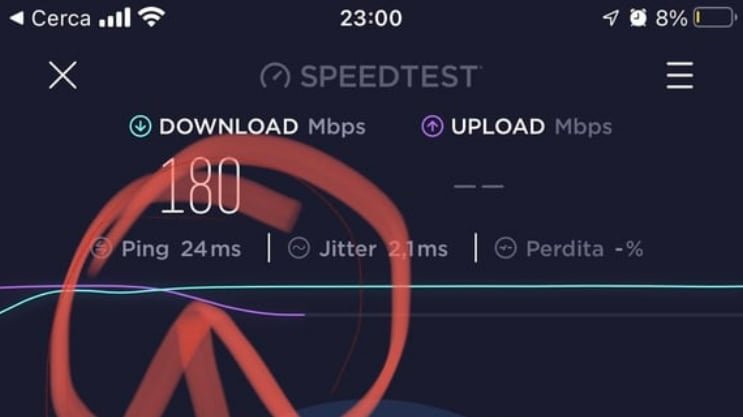

        [cancellato] mi fai uno screenshot della curva del risultato dello speedtest?
        Eccoti: vedi che a metà la linea diventa piatta?
