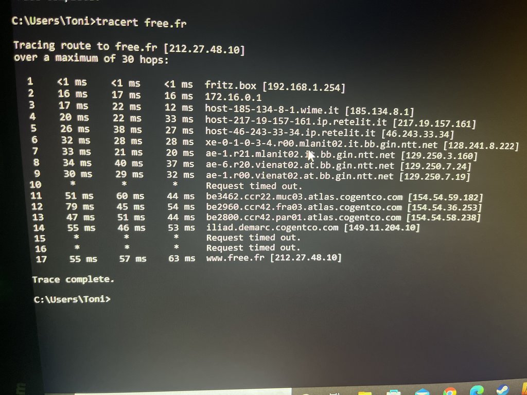

                  Apri il prompt dei comandi e scrivi tipo: tracert kundenserver.de (e poi anche gli altri) come da immagine
                  (ora questo sotto ad esempio è fatto con WInd):
                  Dopodichè fai copia incolla nel forum.
                    KlintonToNi
                    Bastava anche copia-incolla nel forum senza bisogno di uppare lo screenshot, comunque a livello di latenze sembra discreta,

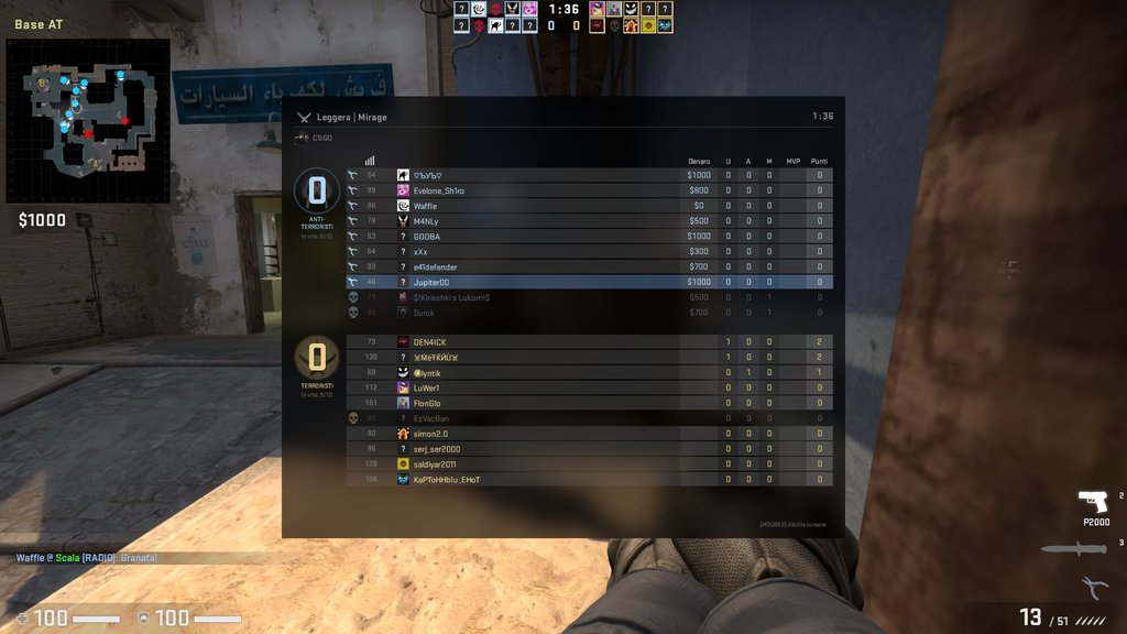

                                Provando CS:GO con una FTTC TIM non capisco però dove siano visualizzati i packet loss, vedo soltanto il ping premendo il tasto TAB:
                                  MiloZ Purtroppo io non ho risolto il problema pensavo che con il DMZ fosse migliorato ma mi sbagliavo, semplicemente in quel lasso di tempo il problema non c'era visto che non succede sempre ma solo in certi momenti. Comunque per vedere i loss su CS GO dovresti usare il net graph, scrivi questo nella console (che puoi abilitare dalle impostazioni) e poi premi TAB
                                  net_graph 1;
                                  alias +scorenet "+showscores; net_graphheight 0";
                                  alias -scorenet "-showscores; net_graphheight 9999";
                                  bind Tab +scorenet
