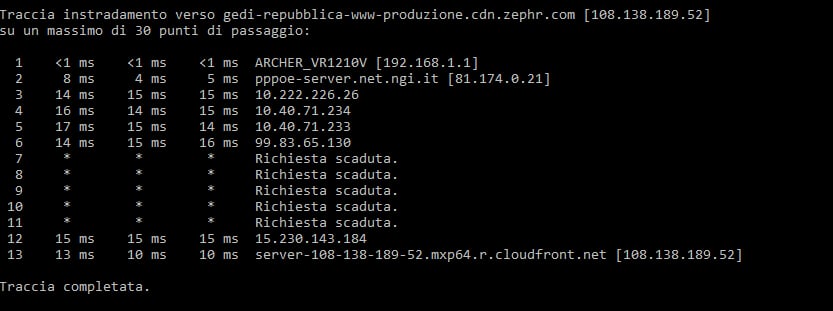

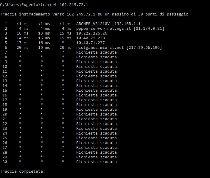

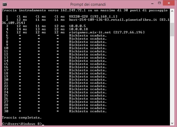

          MiloZ Potrebbe essere, in realtà mi è capitata una volta sola che la sera peggiori ma probabilmente potrebbe essere come dicevamo e il problema sono alcuni nodi su cui transitano le FWA perchè anche facendo un tracert su un server indicato dagli sviluppatori di valorant, proprio per fare queste prove, dopo un paio di hop vengono fuori una marea di richieste scadute. Forse qualche apparato nel percorso blocca alcuni pacchetti e come risultato viene fuori questo packet loss. Però non sono molto ferrato perciò potrei aver interpretato male il risultato del tracert.

            EugenioL anche il mio è simile, non saprei.

                EnergyDrako La cosa strana è che io un comportamento analogo lo ho anche su un tracert di repubblica.
                  EugenioL le richieste scadute magari dipendono da dispositivi che non rispondono alle richieste ICMP
