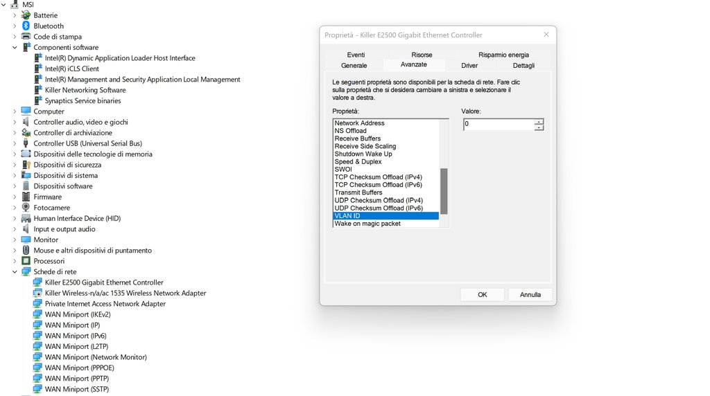

[cancellato] In Windows devi andare nelle impostazioni della scheda di rete, e vedere se permette di impostare la VLAN.
[cancellato] Una volta che la scheda è configurata con la VLAN di Vodafone
Ciao. Questo non me lo fa fare.

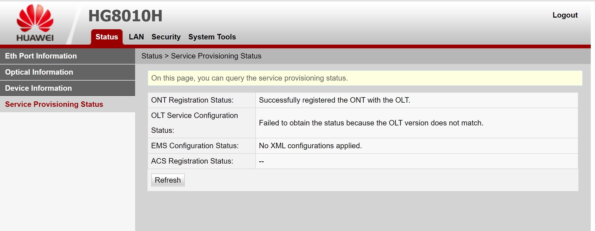

      simon3d
      Non funzionerà mai, l’ONT non è correttamente autenticato
      L’OLT non riconosce la sua versione e lo sbatte fuori dalla rete

          gandalf2016 Non funzionerà mai, l’ONT non è correttamente autenticato
          E' quello che mi ha detto il tecnico della vodafone con altre parole. C'è una soluzione? Se cambio operatore posso incorrere nello stesso problema?

              simon3d
              Ah ecco, adesso è più chiaro. Quindi è inutile che ti focalizzi sulla configurazione dell’Asus perché il problema non è quello.
              Evidentemente c’è qualche problema sull’ONT, prova a sentire l’assistenza oppure a copiarci manualmente la password del modulo SFP, sempre sia sufficiente a stabilire l’autenticazione (non ricordo se con Vodafone basta quella) .

                  C'entra nulla, il fatto che Vodafone abbia iniziato a fare CG-NAT non incide sul tuo problema. Ora ho letto la parte relativa al ONT, fa abbastanza ridere ma secondo me il tecnico OpenFiber ti ha messo proprio l'ONT sbagliato e fine. Se sei su OLT Nokia non andrà mai. In che città sei?
                  Ferrara. Scusami, quindi dovrei insistere con Vodafone per sostituire l'ONT?
                    Ho preso un nuovo appuntamento con il tecnico Vodafone, nel caso in cui non riusciamo a risolvere ripropongo il mio quesito di apertura thread: è possibile installare un ont compatibile in autonomia o un altro dispositivo tipo stp , ho letto qualcosa in merito ma non mi è chiara la fattibilità.
                      simon3d il problema è che lo devi trovare, non esistendo ufficialmente in vendita libera (non lo trovi sullo scaffale della Mediaworld per dire). Inoltre se l'ipotesi che sei su Nokia è vera, praticamente puoi usare solo ONT Nokia, ed è introvabile.
