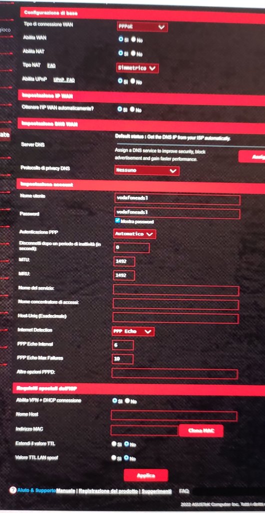

Ho acquistato un router Asus GT AX6000 pensando di migliorare la mia connessione internet FTTH a scopo ludico.
Ora il router è collegato "in cascata" alla Vodafone Station, ma volevo eliminare quest'ultima visto che è possibile con l'installazione di un dispositivo ONT. Così Open Fibra mi ha installato dispositivo ONT della Huawei. Quindi ho cercato di configurare il router con i parametri Vodafone:

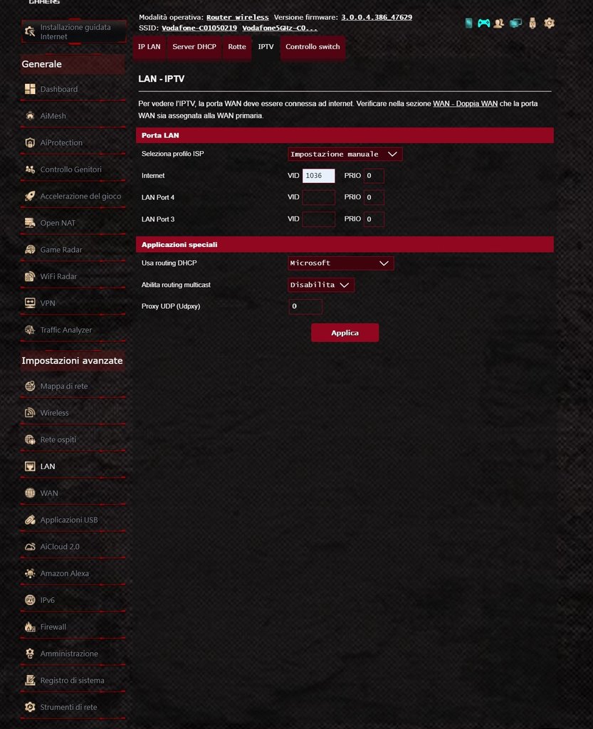

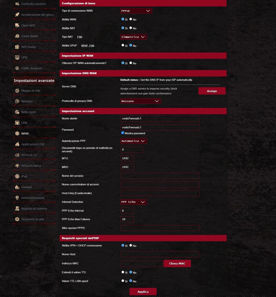

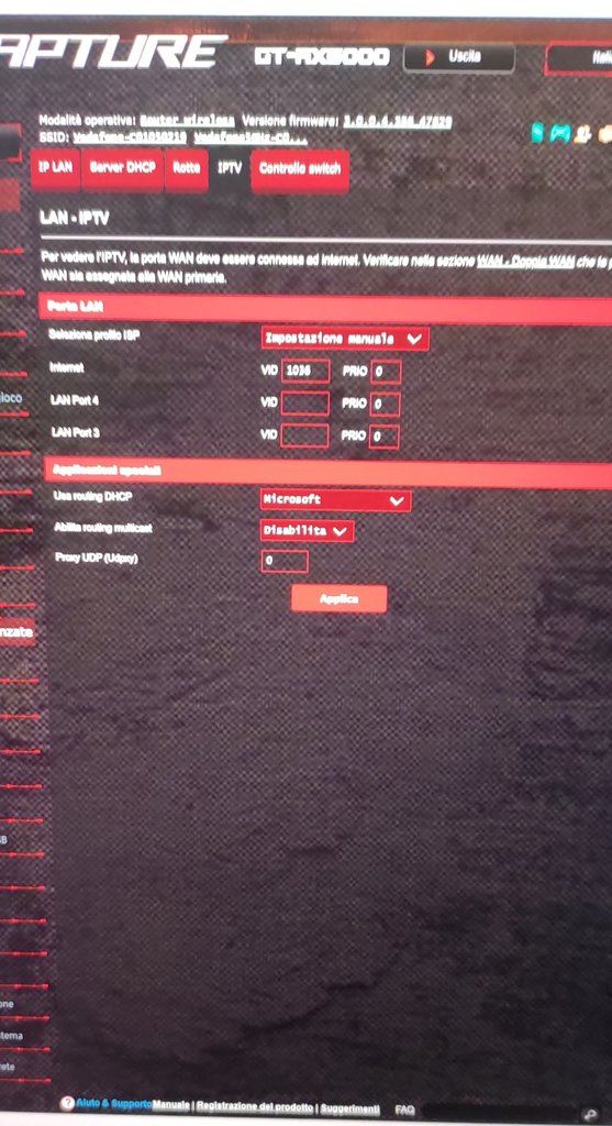

  • Tipo di connessione WAN: PPPoE
  • Ho inserito le credenziali: vodafoneadsl
  • Porta LAN: 1036
    Ma il router non si connette.

    Io non ho il tuo router ma c'è una sezione iptv li devi mettere 1036
    Si l'ho fatto ma non si connette.

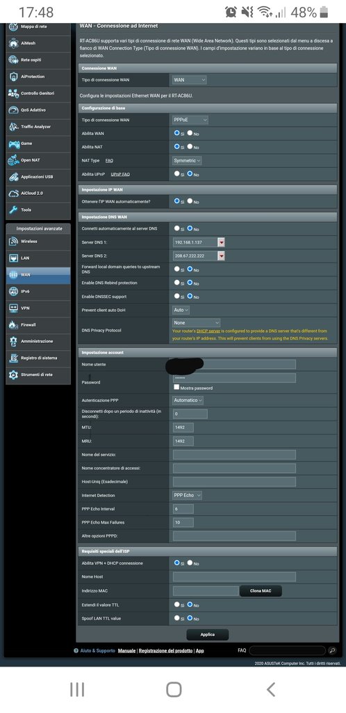

    simon3d posta una foto del setup e della configurazione del router, così vediamo se hai commesso eventuali errori
    L'ONT ha i led POWER, PON e LAN accesi verdi, il led LOS è spento.
    Il router è collegato all'ONT sulla 2,5G/1G WAN (quella blu), poi ho collegato il pc sulla LAN1.
    Nel file log non capisco quale può essere l'errore:

      simon3d
      Come ti è stato detto, posta le foto del tuo setup, sezione wan e iptv.
      Comunque il setup base è questo,per Tim , per Vodafone devi cambiare la vlan e nella sezione Dns metti in automatico.

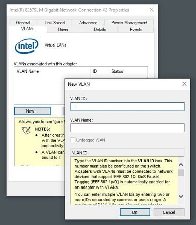

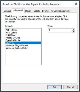

        Se hai un PC che permette di impostare la VLAN sulla scheda di rete puoi provare a connetterlo direttamente all'ONT e fare le configurazione PPP sul PC per vedere se funziona. Questo permetterebbe di escludere l'ONT come problema.
        PS: fai gli screenshot con le utility del sistema operativo - si leggono molto meglio.

            [cancellato] Se hai un PC che permette di impostare la VLAN sulla scheda di rete puoi provare a connetterlo direttamente all'ONT e fare le configurazione PPP sul PC per vedere se funziona.
            Non saprei come fare
              simon3d
              Collega il PC direttamente all'ONT. In Windows devi andare nelle impostazioni della scheda di rete, e vedere se permette di impostare la VLAN. Non tutte le schede lo permettono, e l'interfaccia per farlo può essere diversa. Ad esempio questa è una vecchia scheda Broadcom:
              Questa è una Intel, che permette di associare più VLAN:
              Una volta che la scheda è configurata con la VLAN di Vodafone, si può provare a creare la connessione PPP. Qui tovi un esempio per come fare - ovviamente devi sostituire le credenziali con quelle di Vodafone. Assicurati che il firewall di Windows sia attivo, se funziona il PC avrà direttamente un IP pubblico internet. Se la connessione si attiva, allora l'ONT funziona.
              • simon3d ha risposto a questo messaggio
