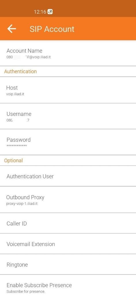

          Questa e' la configurazione che ho in uso, i cui (pochi) parametri rilevanti sono host, username, password e outbound proxy. Non e' stato necessario scegliere manualmente i codec ne' settare altro.

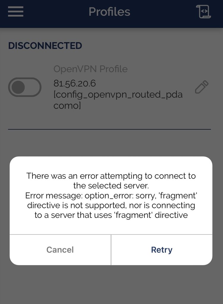

          Quando cerco di connettermi mi esce un messaggio di errore relativo alla connessione (There was an error attempting to connect to the selected server. Error message: option_error 'fragment' directive is not supported nor is connecting to a server that uses 'fragment' directive).
          E qui mi blocco ... porta pazienza ma sono a livello di un bambino dell' asilo ;-) ... cosa posso fare?

                  Per quanto riguarda quel messaggio di errore, pare sia una limitazione dei client OpenVPN disponibili su iOS (limitazione che puoi immaginare sia contestata a gran voce, da ormai svariati anni), ma fortunatamente la iliadbox pare supporti il rinunciare alla feature di frammentazione (= spezzettare pacchetti piu' grandi della dimensione massima supportata), comportando al massimo dei lievi cali in performance che dubito sarebbero comunque rilevabili sotto rete mobile.
                  Dalla scheda OpenVPN instradato, flagga "Disabilita frammentazione" e riprova il tutto. Dovrai molto probabilmente rigenerare l'utente e riscaricare/reimportare il relativo profilo.
                  Non ho dispositivi iOS con cui poter testare la cosa, ma dovresti essere a posto cosi'

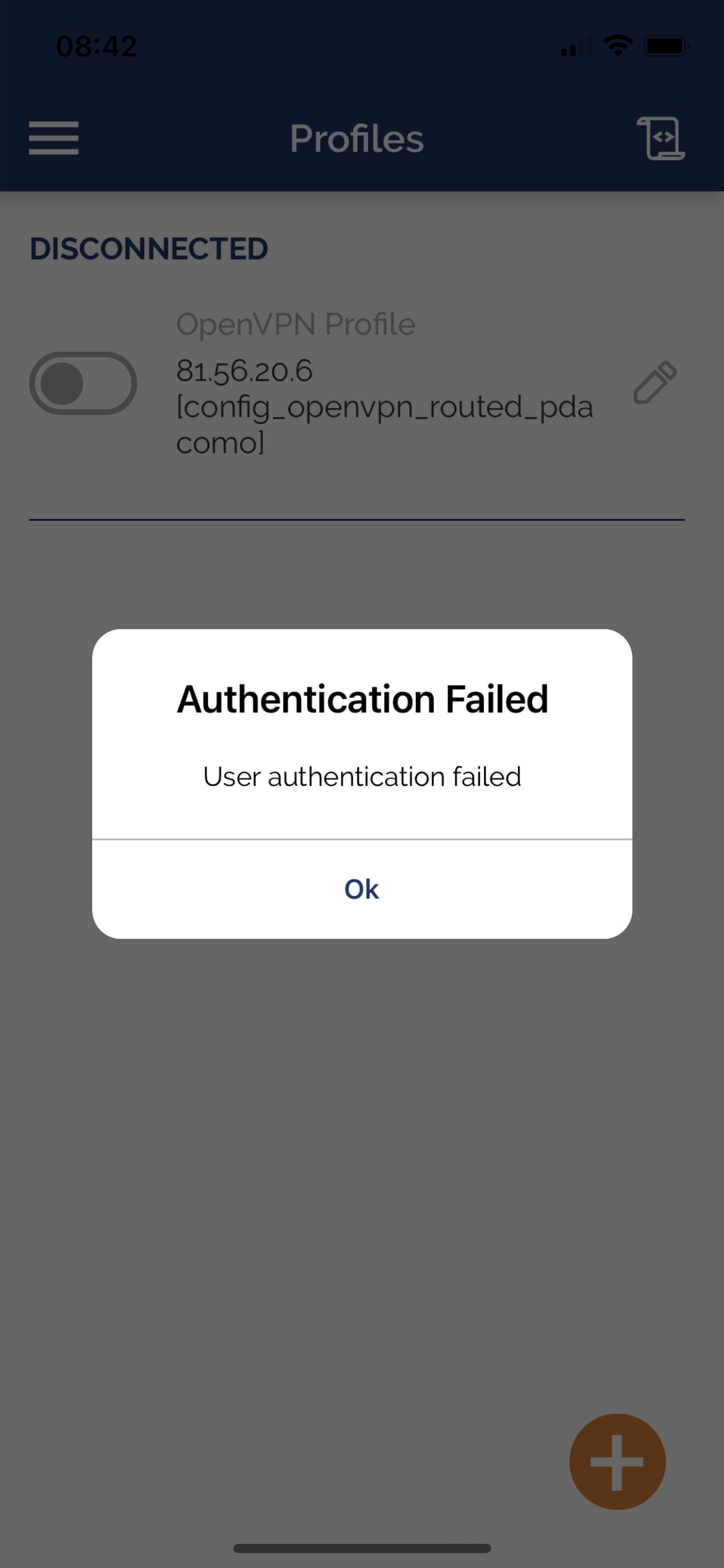

                    Ho seguito la procedura che mi hai indicato ed infatti il messaggio di errore è scomparso lasciando però posto al messaggio "Authentication Failed (User authentication failed)" ... ho verificato più volte la correttezza dei dati ma niente da fare.

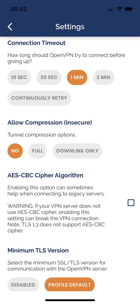

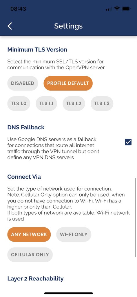

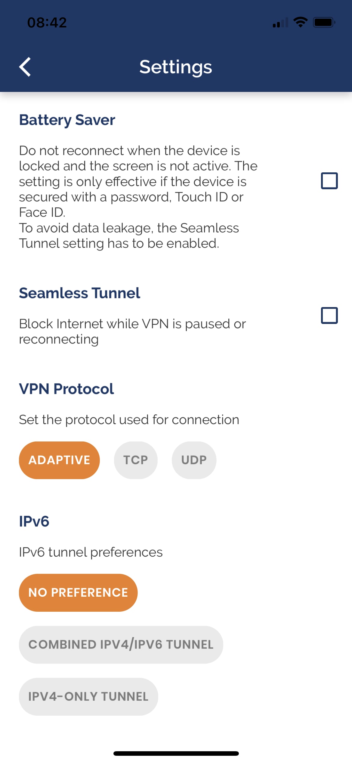

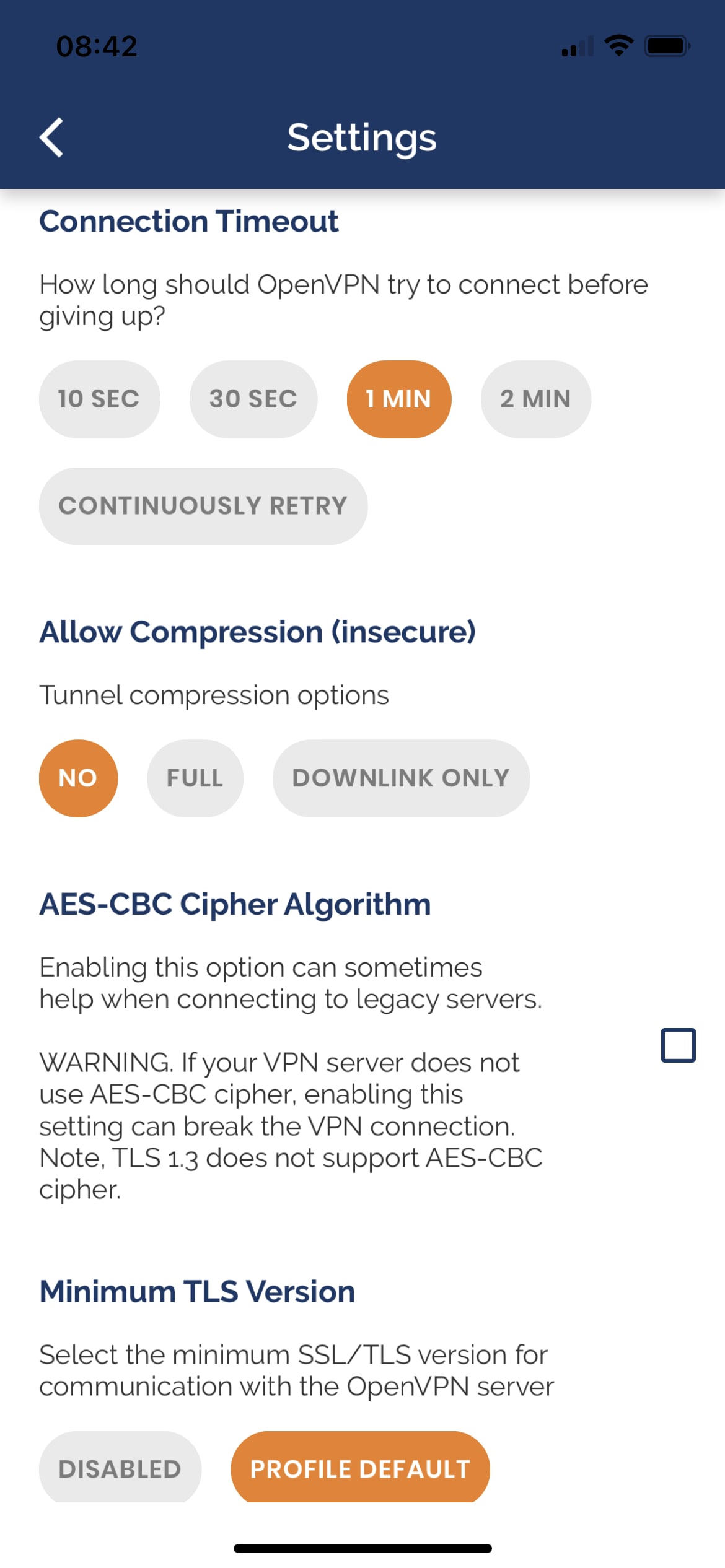

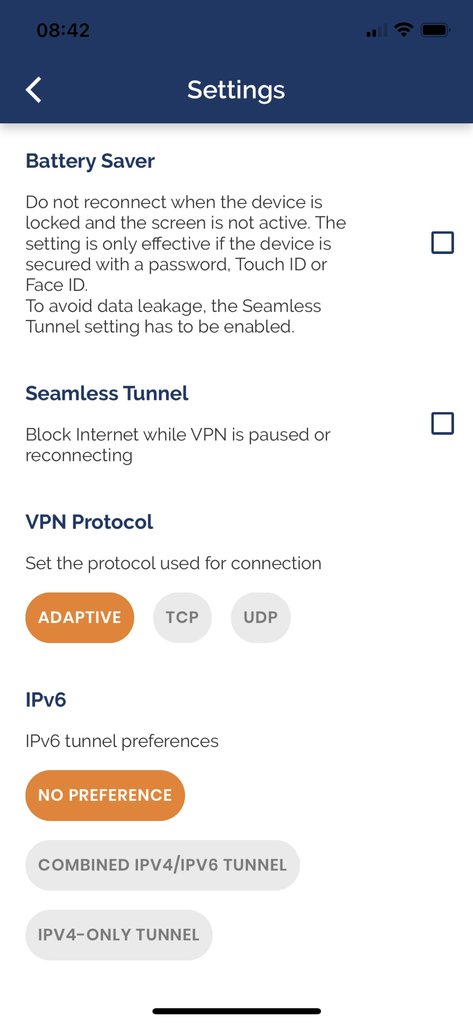

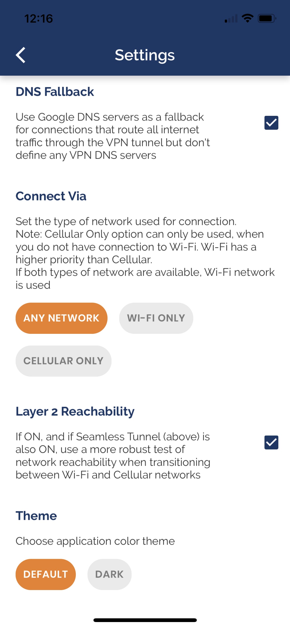

                    Allego anche gli screenshot dell' app iOS così puoi verificare se va bene ... le tue istruzioni del primo messaggio (... dovrai poi andare a modificare il profilo importato per abilitarne il routing IPv6 (scheda Routing -> "use default route" nel paragrafo IPv6) ...) probabilmente si riferivano ad Android.
                    Sempre graze!

                      per la questione IPv6, penso dovresti selezionare "combined ipv4/6 tunnel", che vedo in uno degli screenshot.
                      Per quanto riguarda l'autenticazione, prova semplicemente ad eliminare il profilo (sia sul dispositivo che sull'iliadbox), a ricrearlo su quest'ultima e a scaricarlo e reimportarlo (ripetere il processo insomma). Chiaramente assicurati di star usando la pass giusta! La fa definire la iliadbox al momento della creazione dell'utente.

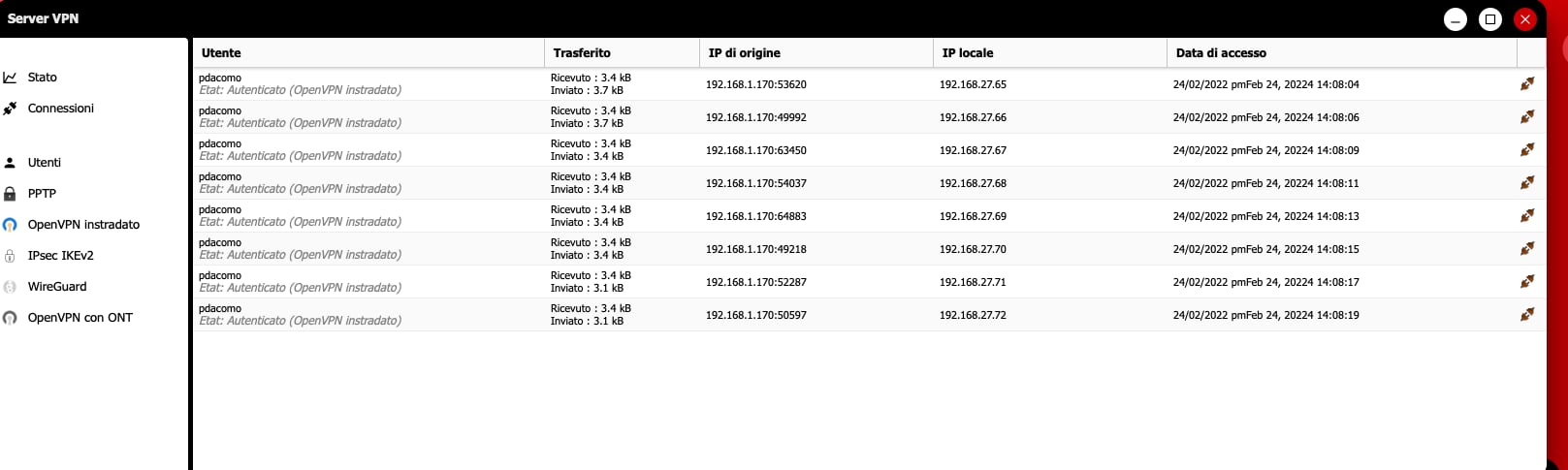

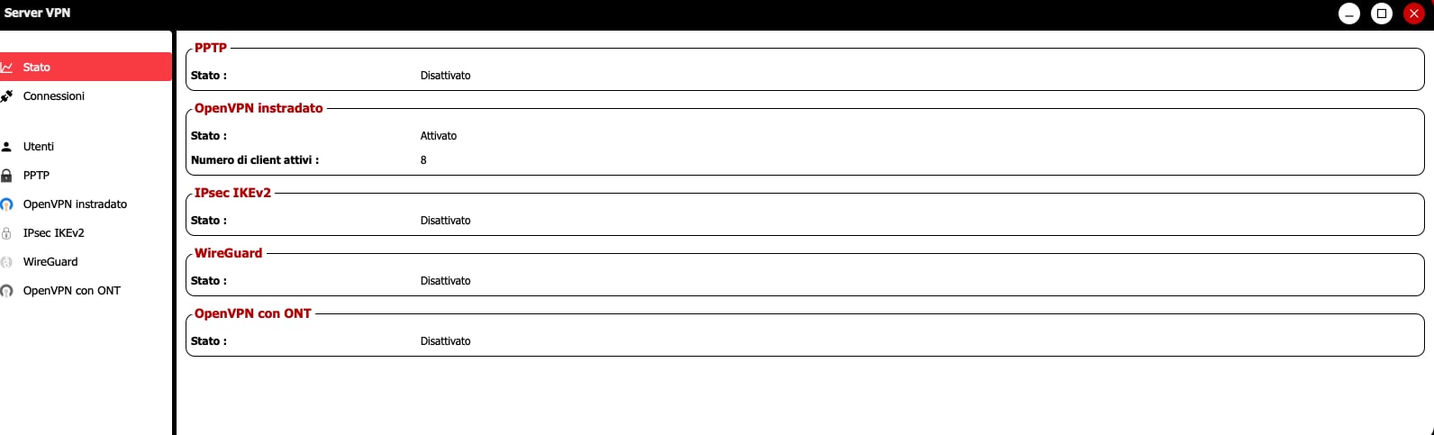

                        Unico dato in più che posso fornire è quello che in contemporanea alla richiesta di accesso tramite app iOS nell' Iliadbox (sezione Stato e Connessioni del Server VPN) compare il Client per poi nuovamente scomparire dopo la comparsa del messaggio di errore iOS (Authentication Failed).
                        Getto le armi?
                          Lion956 la cosa strana e' che secondo la iliadbox sei autenticato, possibile ci sia qualcosa di cosi' scemo dietro il client sul telefono? E' l'unico disponibile?
