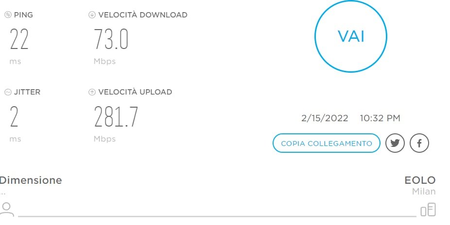

Stavo eseguendo un paio di speedtest della rete, solo che ho notato dei valori totalmente contrastanti ed "errati".

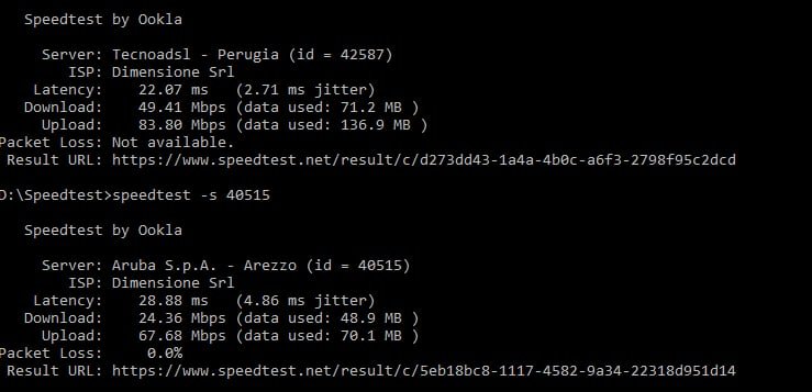

Gli speedtest li ho fatti da due dispositivi (sia da browser sia da cli, ma da cli mi sono dimenticato di fare gli screen ma non cambiava nulla 😄 ).

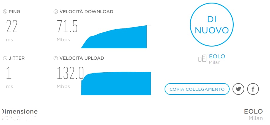

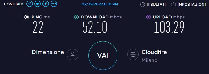

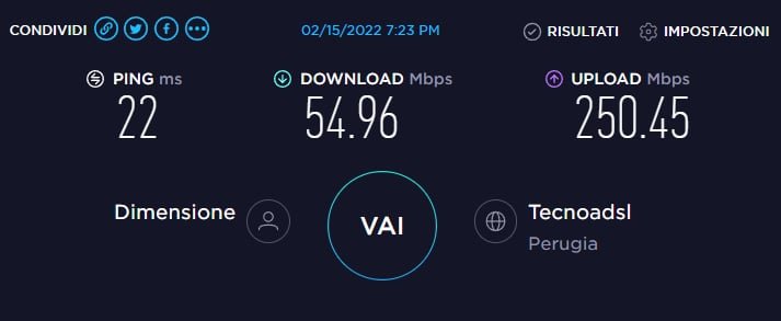

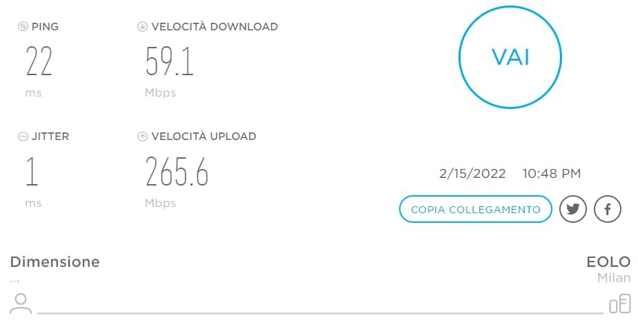

Speedtest dal laptop Surface:

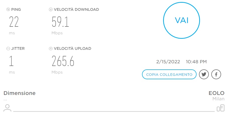

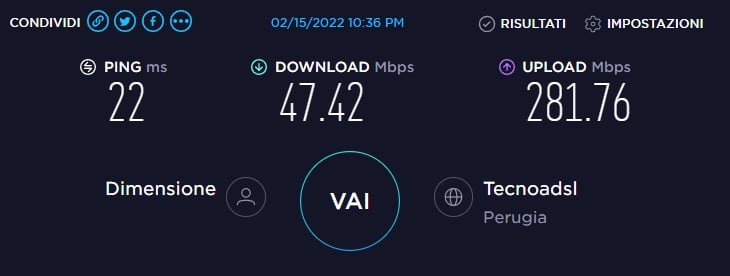

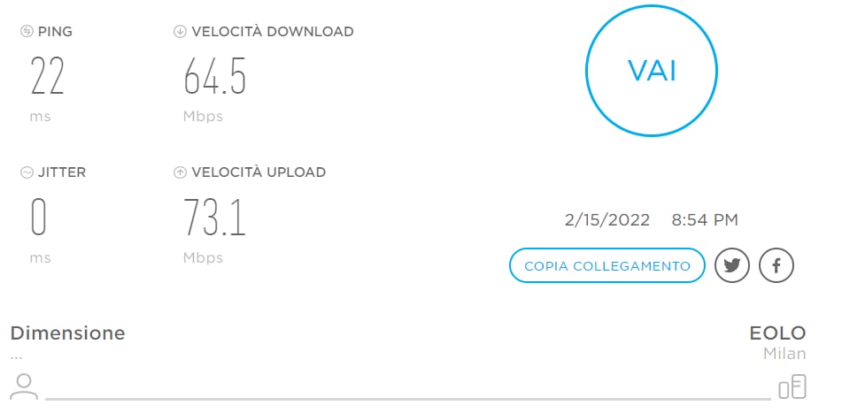

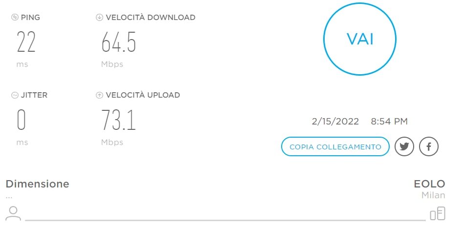

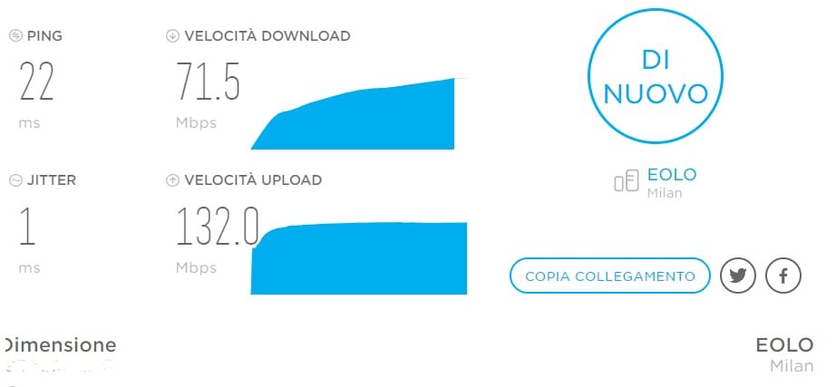

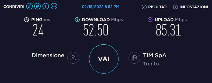

Speedtest dal mio PC-Fisso (porta gigabit, ryzen 5 2600, 16Gb Ram):
(So che i server sono differenti ma ho riportato lo speed test migliore che ho avuto con il PC-Fisso)

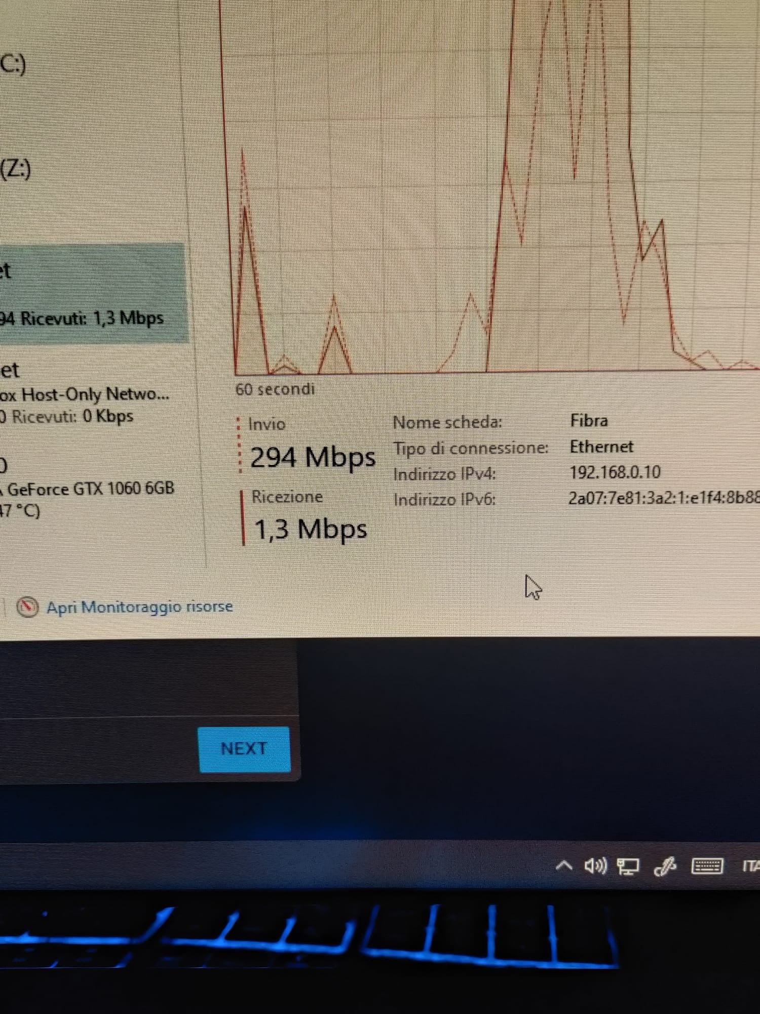

Fino a qua pensavo che era colpa della porta ethernet della scheda madre, se non fosse che ho testato l'upload caricando effettivamente un file su Youtube, e questo è il risultato (scusate per la qualità):
Quello che mi domando è come mai lo speedtest fornisce un valore differente rispetto alla banda che potrei utilizzare realmente?
(Escludo che sia un problema di saturazione dei server perché non è possibile che mi capita solo con il PC-Fisso)

        @AlerkOne Usando lo stesso server speedtest del pc fisso, sul pc surface... che velocità riscontri? Giusto per escludere un problema similare che ebbi io (congestion control)
          gregorst 93Mbps in upload, il valore con tutti i server oscillano di 5/10Mbps
            AlerkOne Ok, se usi invece il server EOLO o Tim Spa Trento? Che velocità raggiungi?
              AlerkOne Ah ok. Allora il problema potrebbe essere inerente al thread vecchio.

                  AlerkOne Ma da cli, scarichi pure così lento?

                    Rimane il dubbio riguardo l'upload. Se riprovi a caricare su youtube, carichi sempre a 250?
                      gregorst 300Mbps "fissi" in upload, quando (giustamente) il disco non fa altro.

                            gregorst Il laptop Surface raggiunge tranquillamente i 250 Mbps, su una decina di server.
                            è sul fisso che non li raggiungo, ma non me ne importa più di tanto alla fine quando carico un file va al massimo.
                            Però sono curioso di sapere qual è la causa😀

                              Dallo speedtest CLI effettuato sopra verso Aruba non ho perdita di pacchetti.

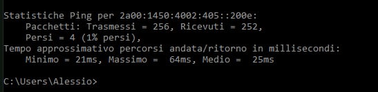

                              Ho effettuato un ping verso google.com ed ecco il risultato:
                              Su 256 pacchetti, solo 4 sono andati persi direi un risultato abbastanza trascurabile.
                              AlerkOne Ok , ecco, ... Potrebbe essere un problema imputabile a windows allora... se hai una chiavetta puoi avviare una distro linux e testare da li
