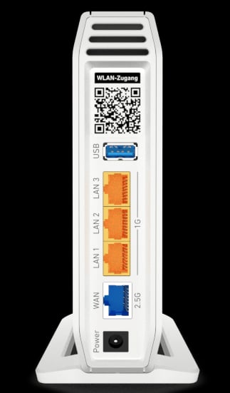

        Per chi attiva tim executive con modem libero andrebbe bene l avm 4060 ax con una scheda di rete adeguata per sfruttare i 2.5gb?
          Sundraw andrebbe bene l avm 4060 ax con una scheda di rete adeguata per sfruttare i 2.5gb?
          Dove vorresti collegare "una scheda di rete adeguata"? Le porte LAN del 4060 sono tutte ad 1 Gbit.
          Sundraw su singolo dispositivo no, con il wifi superi sicuramente i 1000 (da specifiche dice che potrebbe arrivare a 2400 ma secondo me supera i 1000 di poco, magari arrivi a 1600) ma con lan vai a 1000 comunque
          Sundraw credo non si possa attivare senza sottoscrivere il modem a rate, e in ogni caso il 4060 non ti permetterebbe di sfruttare i 2.5 in cablato in quanto non ha porte LAN multigig, ma ha solo una porta 2.5 lato WAN.
          Quindi non esiste ancora un modem libero capace di far uscire la banda massima 😔
            Sundraw purtroppo al momento nulla di semplice come puoi ben vedere dalla guida fissata in alto... io personalmente aspetto che esca sul mercato una soluzione commerciale che preveda WAN 2.5 e almeno una LAN 2.5 (e magari un buon wifi 6 sarebbe ben gradito), sperando che nel frattempo la TIM abbia iniziato a distribuire gli eventuali ONT esterni a 2.5
