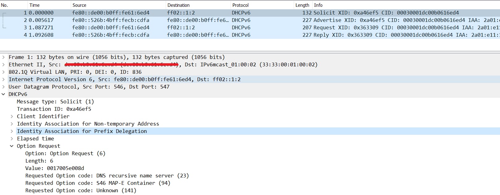

            gandalf2016 Ecco la cattura della negoziazione DHCPv6 da iliadbox:
            Di sicuro ci sarà da configurare la vlan 836 lato CPE verso l'ONT...ma poi come inserire correttamente quelle option sul mikrotik?
              festo_ Mandami in privato (telegram, stesso Nick) il pacchetto advertise completo, mi sa che c'è da farsi dei conti per l'IP locale e le porte
              Edit: DHCPv6 incapsulato in UDP? 😰🧐
                edofullo Edit: DHCPv6 incapsulato in UDP?
                Credo sia standard DHCP mandare pacchetti UDP
                  edofullo Come IPv4/IPv6 locali e porte IPv4 ho tutto, li vedo dal pannello della Iliadbox...Ma anche riuscissimo a ricevere l'IPv6 via DHCP...poi tutta la parte di tunnel MAP-E per IPv4oIPv6?...è supportata da RouterOS?
                    festo_ poi tutta la parte di tunnel MAP-E per IPv4oIPv6?...è supportata da RouterOS?
                    Si, ma ti mancano IPv6 locale (che non è il prefisso) e remoto che sono calcolati in base ai parametri del dhcpv6 advertise Map option.
                    Con IPv6 statico l'incapsulamento diventa un semplice ipip6 con opportune nat source port che è supportato.
                    Trovi tutto nella RFC7597, puoi iniziare clonando Mac e attivando la VLAN a vedere se prendi l'ipv6

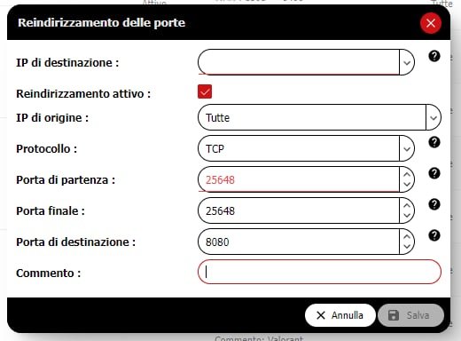

                        Buonasera a tutti.
                        Sono appena passato a Iliad, e sto cercando a reindirizzare sul mio NAS le porte che usa per essere raggiunto dall'esterno della rete domestica. Purtroppo però, mi pare di capire che su questo router il reindirizzamento è possibile solo per porte superiori alla numero 16384.
                        Quindi? Se devo aprire le porte 80, 443, 8080 come dovrei fare??
                        Qualcuno ha già provato il port forwarding su iliad Box?
                          magic59 abbiamo spostato il messaggio nel thread apposito... leggi specialmente la Q9 e poi valuta tu...
