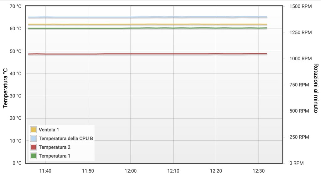

    Il grafico di temperature e ventole com'è messo? La mia è costante, parecchio calda (non in ONT mode, non sono riuscito ancora a configurarlo, ma doppio NAT con DMZ), la cosa strana è che mi aspetterei di sentire la ventola con quegli RPM e invece niente, si sente solo in fase di accensione.
