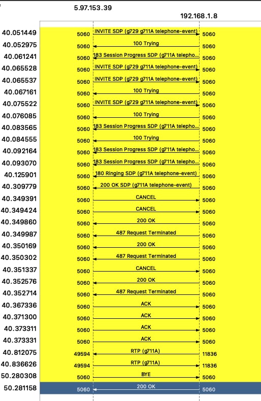

                    Marco25 ho fatto le stesse tue configurazioni ma va ancora peggio (?!): le chiamate arrivano in ingresso tre volte e in uscita proprio non vanno
                    Confermo in parte. Questa mattina non ho avuto problemi con le chiamate in entrata, in queste ore però sono ripetute. Ho fatto un po' di prove, se disattivo il dialplan viene loggato più volte l'avviso circa l'assenza dell'estensione (come previsto).
                    NOTICE[1283]: res_pjsip_session.c:4027 new_invite: telecom: Call (UDP:OUTBOUND_PROXY:5060) to extension '+39NUM_TEL' rejected because extension not found in context 'external'.
                    Quindi pare che TIM mandi più INVITE per chiamata. Ciononostante se si risponde la chiamata ha successo, la voce passa in entrambe le direzioni, mentre per riagganciare bisogna rifiutare tutte le chiamate in ingresso.
                    Inoltre ho notato che non è sempre tre volte. Può essere due, uno, ma anche quattro, ciò mi fa pensare che il centralino di TIM si aspetti una qualche risposta da Asterisk che non arriva sempre in tempo e quindi manda di nuovo l'INVITE.
                    Nessun problema invece con le chiamate in uscita, esattamente cosa intendi per "non vanno"? La console di asterisk cosa ti dice? (asterisk -rvvv e chiami).
                      Marco25 everyone is busy/congested. Da wireshark vedo un errore SIP

                      Marco25 ciò mi fa pensare che il centralino di TIM si aspetti una qualche risposta da Asterisk che non arriva sempre in tempo e quindi manda di nuovo l'INVITE.
                      Provo con 100rel=yes in endpoint a vedere se cambia qualcosa
                      Quella in giallo da problemi, quella in verde va
                      • Marco25 ha risposto a questo messaggio
