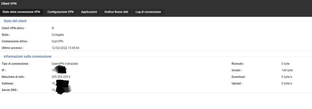

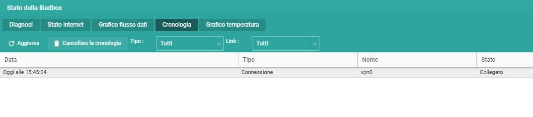

Buonasera, spero che qualcuno mi aiuti a capire.
Si connette ma esco sempre con l'IP datomi da Iliad. Ho aperto il file di configurazione della VPN e usa la porta 443. Sarà perche ho il range di porte alto? Grazie in anticipo.
