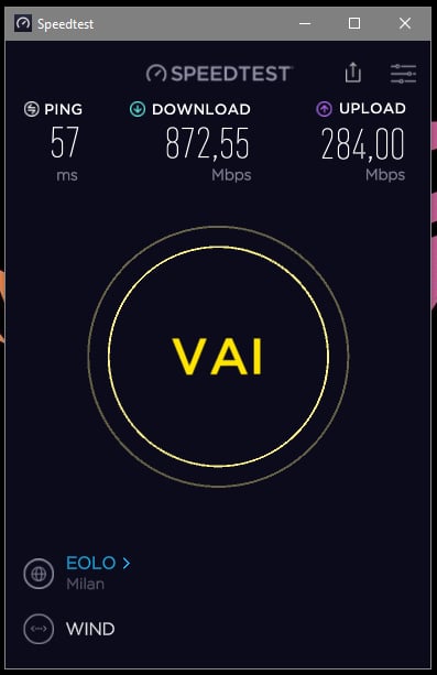

              Happyy Mussolente (VI),
              ping 8.8.8.8
              Esecuzione di Ping 8.8.8.8 con 32 byte di dati:
              Risposta da 8.8.8.8: byte=32 durata=58ms TTL=115
              Statistiche Ping per 8.8.8.8:
              Pacchetti: Trasmessi = 4, Ricevuti = 4,
              Persi = 0 (0% persi),
              Tempo approssimativo percorsi andata/ritorno in millisecondi:
              Minimo = 58ms, Massimo = 58ms, Medio = 58ms
              Il test su Vodafone a Milano è: Ping 49 Download: 858 Upload: 284
              Happyy
              forse quando ho chiamato wind non hanno capito che dovevano abbassarlo e l'avranno alzato
              mod: anche da cmd stessi risultati (8.8.8.8 e 1.1.1.1)
