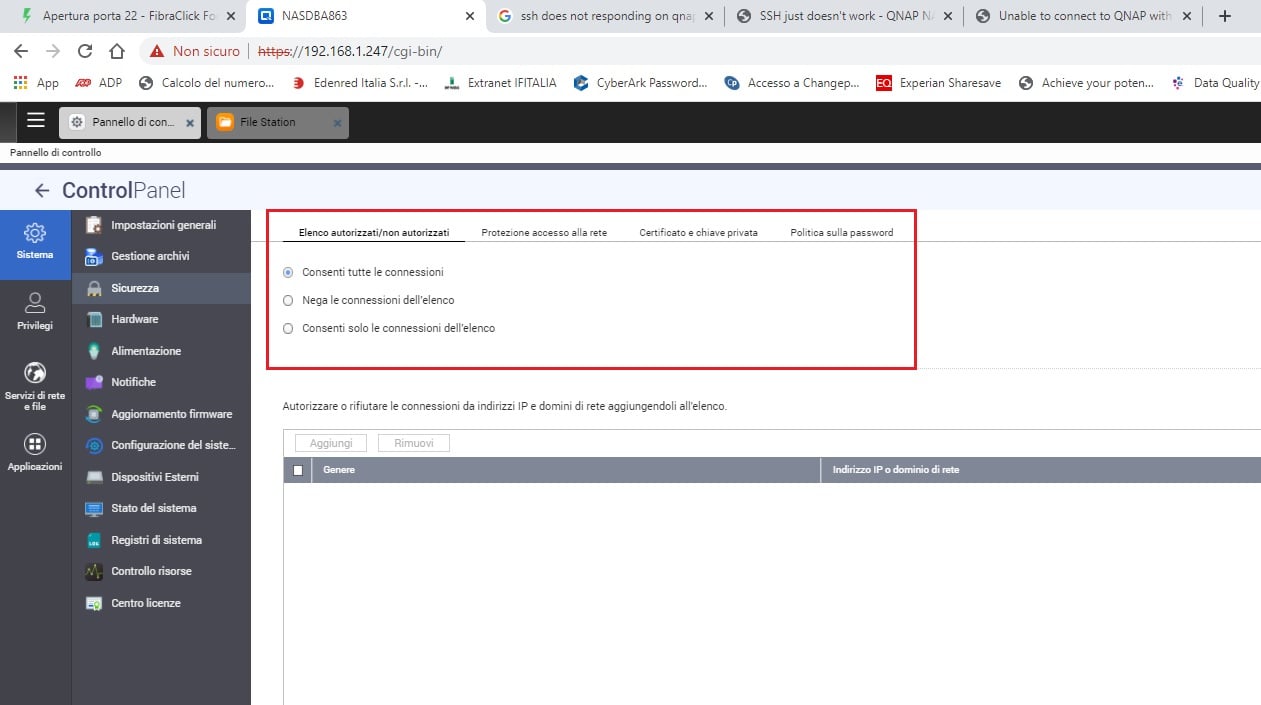

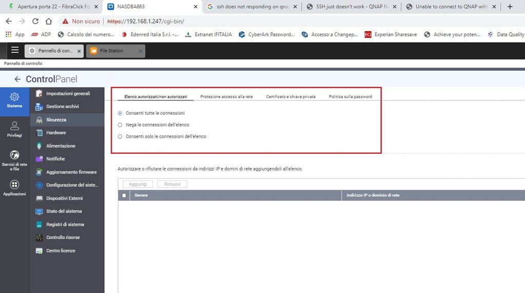

                        Robs79 hai controllato che le connessioni in ingresso siano accettate ?
                        Trovi le opzioni in questa sezione del QNAP
                        • Robs79 ha risposto a questo messaggio
