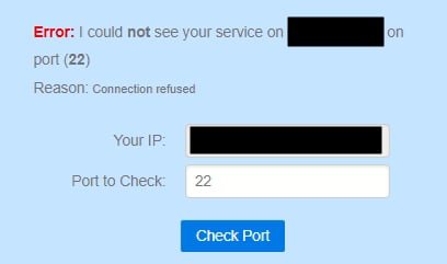

Buongiorno ragazzi, sto cercando inutilmente di accedere al mio nas tramite SSH, il problema è che nonostante io abbia fatto l'apertura della porta tramite l'app di sky, abbia abilitato l'accesso sul firewall e sul nas, non mi fa accedere per l'errore della porta 22.
Allego foto che fa vedere proprio dell'errore da parte dell'ISP.
Qualcuno può cortesemente aiutarmi a risolvere?

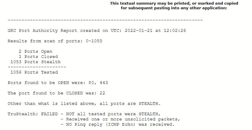

          x_term Si assolutamente, il mio indirizzo ip pubblico è corrispondente all'1:1 ....

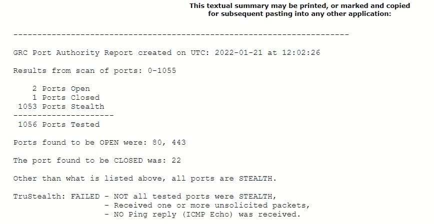

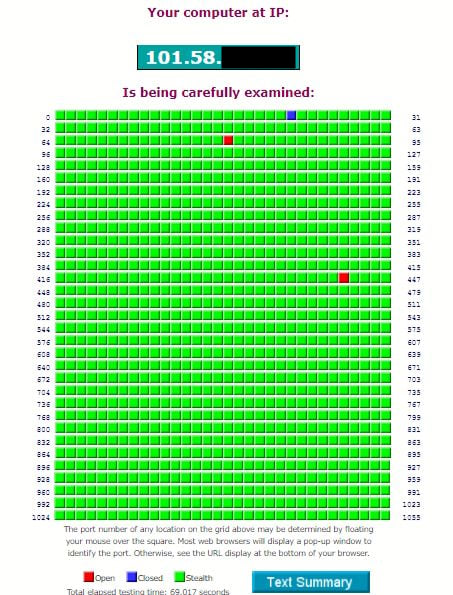

          Ho provato a fare anche una scansione delle porte con GRC Shield e mi ha riportato proprio cosi:
            Robs79 Strano, sicuramente non è un blocco lato Sky, io uso tranquillamente SSH (ma non con l'Hub)
            Sarebbe interessante se potessi provare con IPv6 (sempre non siano bloccate connessioni IN dall'hub)
            Magari prova a ridurre/disattivare il firewall dell'hub se si può
            • Robs79 ha risposto a questo messaggio
              edofullo Ciao, ho sentito sky e devono fare delle verifiche, lato IPV6 ti dico già che è bloccato perchè me lo hanno riferito loro.
              Il port forward è permesso solo lato IPV4.....
              Perchè dici che non è lato sky secondo te? Alla fine io ho aperto tutto, anche sull'HUB, ma risulta ancora chiuso se guardi.
              Si, il firewall dell'HUB è già al livello minimo, non si puo' spegnere.
              Tu cosa usi al posto dell'HUB?
                Robs79 Perchè dici che non è lato sky secondo te?
                Lato Sky intendo sulla rete Sky, visto che io lo uso senza problemi (ma ho un router mio)

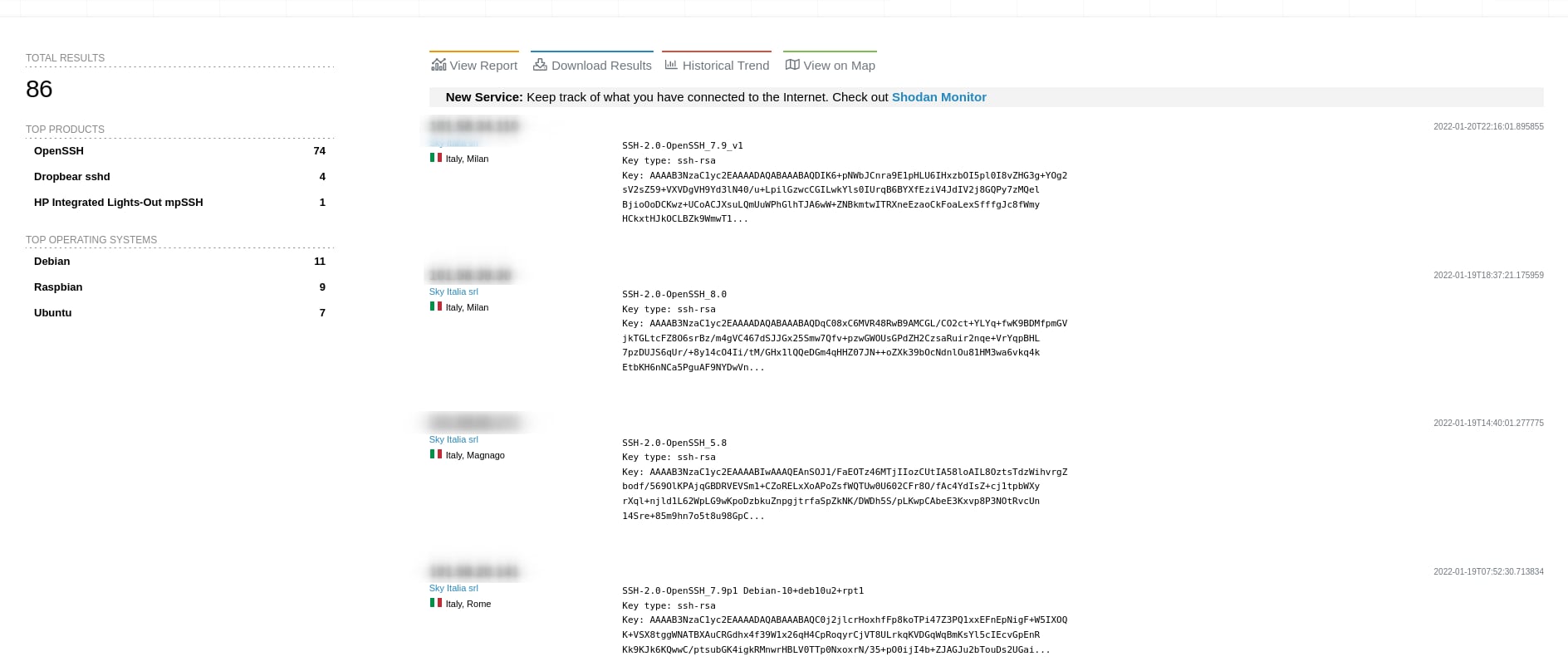

                Quindi al massimo è l'hub che ha problemi... anche se mi sembra strano perchè molti sembrano esserci riusciti senza problemi (secondo shodan)

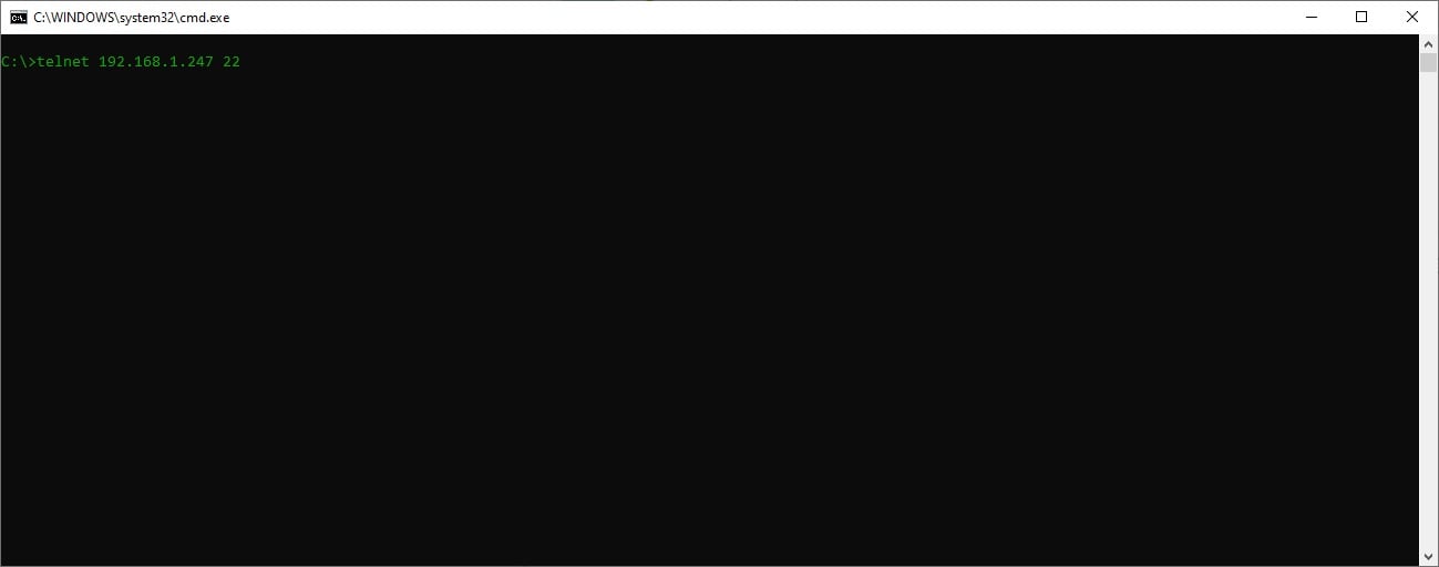

                          FeliceMonteleone potresti dirmi come lanciare il comando telnet sul nas per favore? grazie mille
                          da una finestra dos digita
                          telnet ipnas 22

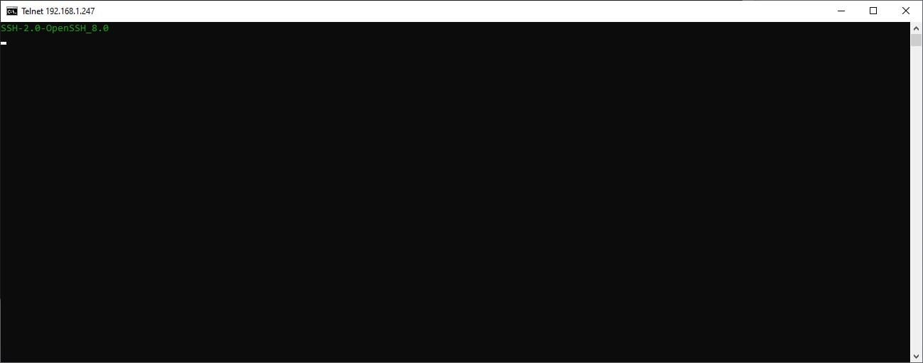

                          Questo è il telnet sulla porta 22 al mio NAS, così vedi il comando e la risposta corretta
                          E questa è più o meno la risposta che dovresti ottenere se hai un servizio in ascolto sulla porta 22
                            FeliceMonteleone Azz..... effettivamente mi da questo:

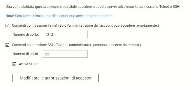

                            ma come è possibile che io sul nas ho attivi sia la comunicazione su porta 22 che 13131.
                            da putty riesco a raggiungere il nas su 13131 ftp, ma non riesco con ssh 22
                              Robs79 Mi pare sia un QNAP giusto ?
                              togli la spunta dall'accesso FTP e lascia solamente quello SSH e riprova
