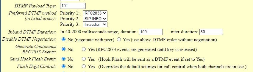

la mia configurazione toni DTMF e' la seguente
qualche idea ? qualche parametro da spippolare ??

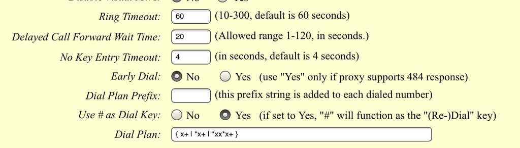

    Non è che anche quel "Use # as Dial Key" c'entra qualcosa?
    • arzaman ha risposto a questo messaggio
      [cancellato]
      nel dubbio disabilitati tutti e due
      non capisco perch #24# ok e *#24# KO ....
      eutampieri
      ho provato sia *#xx# che *#x+# che *#24# ma nulla ...ultimo # non gli piace...grrrrr

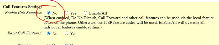

          arzaman dovrebbe esserci un parametro che si chiama Call features o qualcosa del genere, invertine lo stato, poi dovrebbe andare!
          Disabilitate tutte le call feature ma ancora nulla...
          allora questa e' la situazione
          mio dial plan
          { x+ | *#x+# | #xx# | xxx+# }
          *24 * fwd number# activation OK
          #24# deactivation OK
          *#24# status ckeck KO
          davvero incomprensibile perche' interrogazione non va

              arzaman sei riuscito a risolvere? Se non del tutto, a prove fatte, qual'è il dial plan più ottimale possibile da te inserito?
              dialpad hai risolto in qualche modo?
              Ecco qui,
              ho configurato l'ata in questo modo:
              dialplan default HT801
              { x+ | +x+ | *x+ | xxx+ }
              dialplan modificato
              { x+ | +x+ | *x+ | xxx+ |#x+# |#x+# |xx*x+# }
              dialplan perfezionato
              { x+ | +x+ | *x+ | xxx+ |#xx# |#xx# |xx*x+# }
                dialpad saresti così gentile da spiegare questa tua modifica per me e per altri utenti qui del forum?
                C'è qualcosa che ancora non va col tuo dial plan o sei riuscito a far funzionare tutto?
                • dialpad ha risposto a questo messaggio
