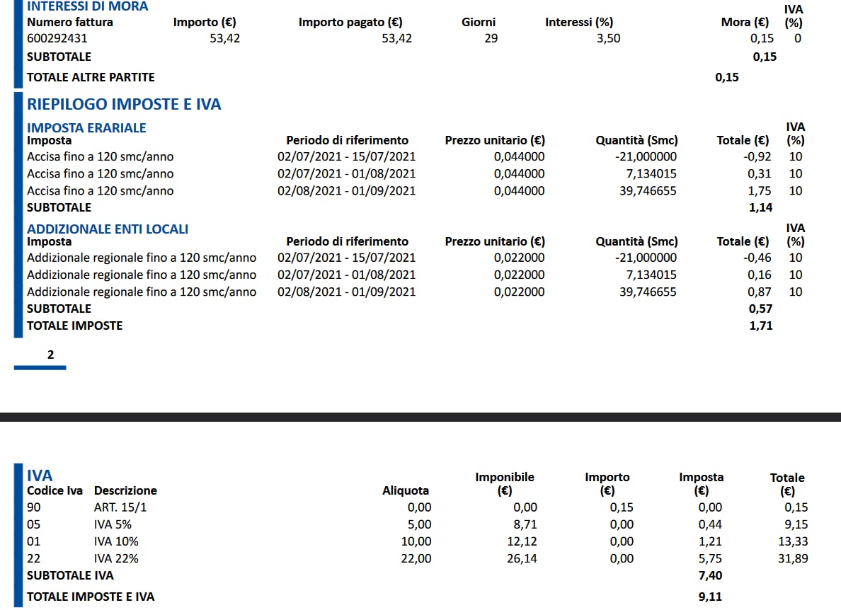

Non mi risulta che per il gas naturale ci siano distinzioni per residente / non residente.
Comunque, mi hai incuriosito, e così ho recuperato una bolletta di un familiare "non residente", abitazione con consumo zero ma contratto attivo, mesi settembre+ottobre 2021.
Euro 18 iva e imposte comprese.
Ti consiglio di indagare un po', ciao.

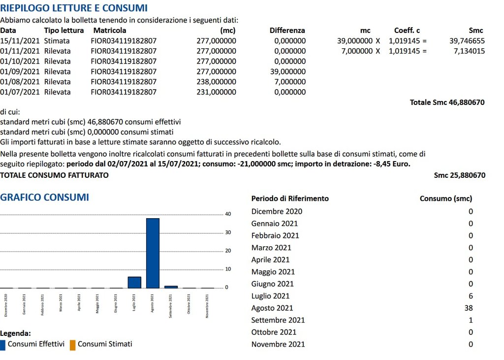

    ecco la bolletta
    paticamente il gas , causa lockdown , è stato consumato solo da luglio
    Praticamente il costo è un po' più di 1 euro al mc
    Mi spiace, ma senza la bolletta dettagliata non si può sapere molto, questa che alleghi è la bolletta di sintesi, mancano tutti i calcoli di dettaglio.
    Di solito le bollette dettagliate si scaricano dall'area clienti del fornitore, non te le mandano automaticamente.
