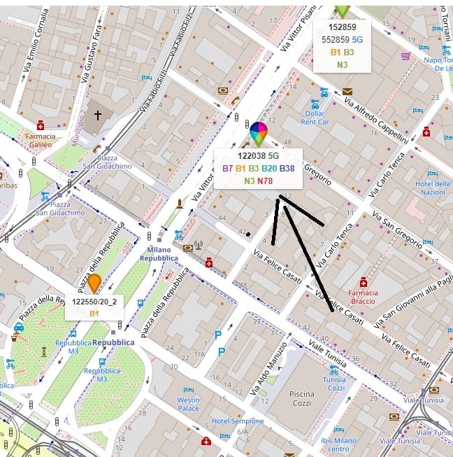

ale_prince Camel90 si vero, ma è da capire a quale BTS corrisponde no? O ti da anche enodeb? si si te lo da! giulio21 io per far in modo che si collegasse all'antenna a 400mt che ha l'n78 ho flaggato l'n78 sulle bande nella pagina DEBUG ha preso subito la banda n78 e la situazione si è stabilizzata, un consiglio io ho disattivato gli aggiornamenti, li lascio disattivati secondo voi? grazie fortunello che hai N78 a 400mt😪 bah per adesso ho ricevuto un solo aggiornamento,questo MC801AV1.0.0B09 che è l'ultimo disponibile,non ho avuto problemi
giulio21 ale_prince grazie! l'n78 impostato nel modo in qui ho fatto va bene anche così o si poteva fare meglio inserendo appunto i parametri che dicevate prima magari lasciando come ho fatto io può saltare ad un'antenna sempre n78 ma più lontana, tenete presente che con l'antenna n78 che becca a 400mt il segnale me lo dava con barra gialla a circa -105dbm... ah comunque in n3 non c'era molta differenza con il 4G (da lteitaly si vede che è un ripetitore 5g ma a ponte con un'altra antenna sarà per quello che è scarso)...

giulio21 ale_prince potresti farmi un esempio per favore con un'immagine? questa è l'antenna a cui voglio collegarmi, tu pensi sia meglio impostarla permanente o come preferenziale che se è guasta ecc il modem possa andare su altra antenna?
ale_prince giulio21 ma hai guardato il video su youtube?prenditi una ventina di minuti,ne vale la pena,ti spiega per filo e per segno https://www.youtube.com/watch?v=1kanq1w2DA0 meglio di me!😂
giulio21 ale_prince si ok quindi basta farlo dalle opzioni a pulsante si apre la piccola tendina e si scrivono le bande è semplice domani provo, grazie mille ciao
