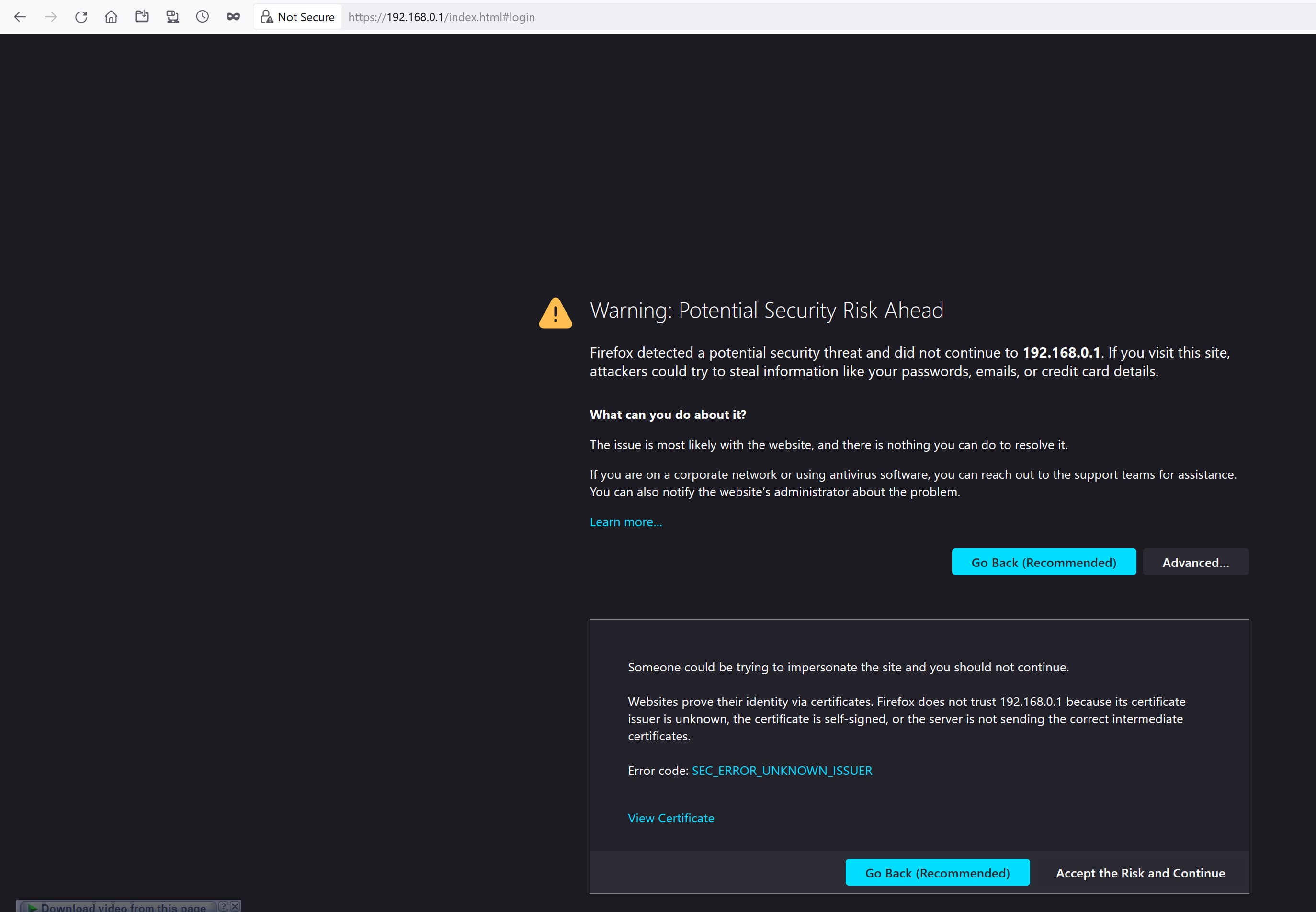

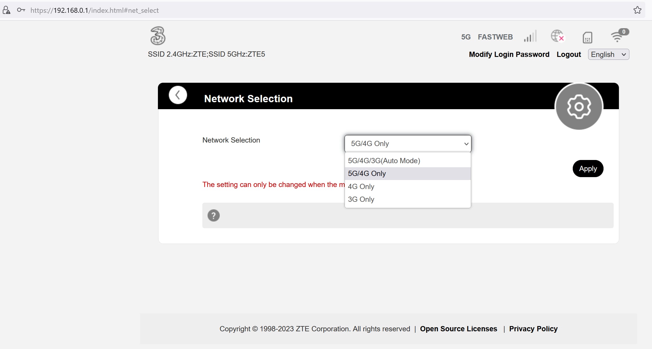

    A tutti quelli che hanno un MC801A DreiMaxx con firmware B17 (rilasciato dicembre 2022) volevo chiedere se hanno notato le stesse cose: non è più presente l'opzione 5G SA, inoltre per loggarmi devo concedere un'eccezione perchè risulta come certificato non valido o scaduto, infatti si vede poi in alto a sinistra l'icona lucchetto con triangolo esclamativo (questa cosa presente comunque anche prima dell'aggiornamento a B17). Dalla pagina di Enzo Lorio (https://enzolorio.github.io/2022/01/24/MC-801A) che recensisce modem 4G/5G in minimi particolari sembra che la versione B17 sia instabile, cosa che avrei riscontrato anch'io anche se non sono sicuro se dipenda dal firmware o altro.
    • Dema2 ha risposto a questo messaggio
