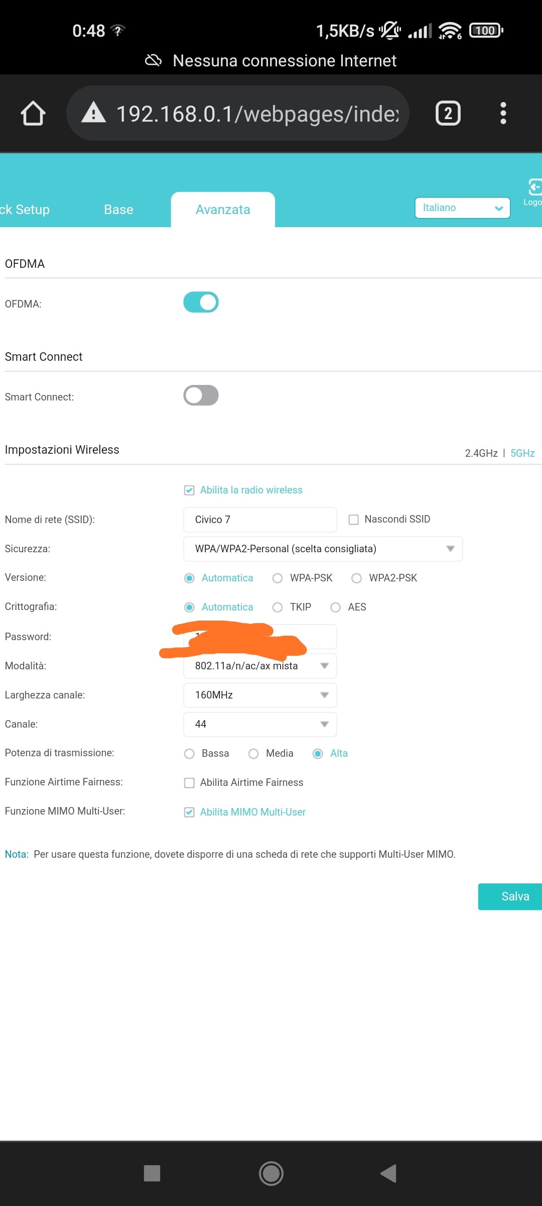

        Sono nel punto più lontano dal router dentro casa, il router è un tp-link ax50.

            ArcN00b Hai impostato i 160 Mhz fissi sul router tp-link?
            Perché anche io ho 2 modem con WiFi 6, però si limitano ad una larghezza banda di 80 mhz e anche a me spunta 1200 in quella sezione.
            Se tu hai impostato i 160 mhz fissi sul router allora ci credo.
              giuse56 no dovrebbe essere 2400 Mbps se ha i 160 mhz
              ArcN00b comunque quelli non sono 160 Mhz. sono 80

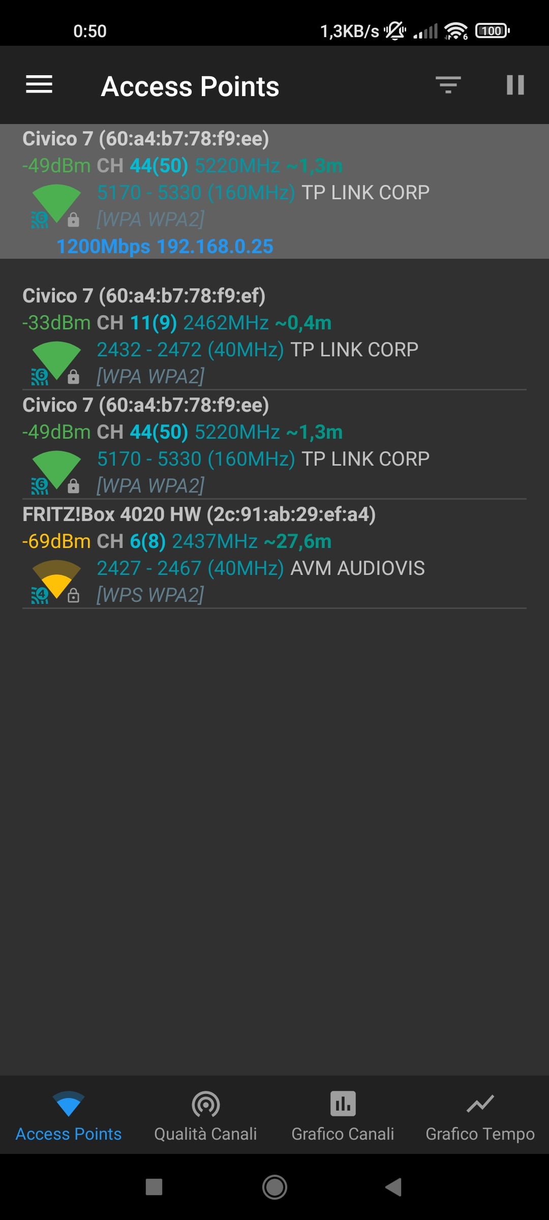

                ArcN00b se hai air rate 1200Mbps stai usando solo 80 di quei 160MHz, questo ti volevano dire

                    ArcN00b no mi dispiace il phy è di 1200 Mbps e non di 2400 Mbps. A meno che non è un 1x1 è impossibile ciò che affermi.

                      handymenny Probabilmente è il router che fa schifo da quel punto di vista, la cosa che mi fa dire che lo supporta è il fatto che l'app veda i 160MHz, ho provato con il Mi 9t e ho visto che vede solo la rete da 40MHz che ho indicato nello screenshot
                        ArcN00b ripeto i 160 Mhz li vede, ma non li usa in quanto il phy è 1200.
                        Non è il router che fa schifo, è il device che non supporta è 160 mhz.
                        ArcN00b ho provato con il Mi 9t e ho visto che vede solo la rete da 40MHz che ho indicato nello screenshot
                        beh per questo c'è una spiegazione: i 160 mhz sono come una autostrada a 4 corsie, una macchina larga una corsia le vede tutte e 4, ma solo un macchinone xxxlargo le usa.
                        mentre un pandino non ne vede manco una, perché non può entrarci
                        • ArcN00b ha risposto a questo messaggio
                          simonebortolin La tua spiegazione sarebbe valida solo ed esclusivamente nel momento in cui Xiaomi abbia volutamente disattivato questa funzionalità, in quanto lo Snapdragon 865 su cui si basa lo smartphone supporta pienamente i 160MHz.
                            Ho trovato un sito che effettivamente dichiara il mi 10t come utilizzatore della 80MHz, link qui.
                            Vatti a fidare delle specifiche del soc che poi il produttore castra...
                              ArcN00b ArcN00b alla fine c.v.d.
                              mi è già capitato che wifianalyzer rilevasse cose dove non è possibile connettersi...
                              comunque la prossima volta abbi più fede di quel che dico io😆
