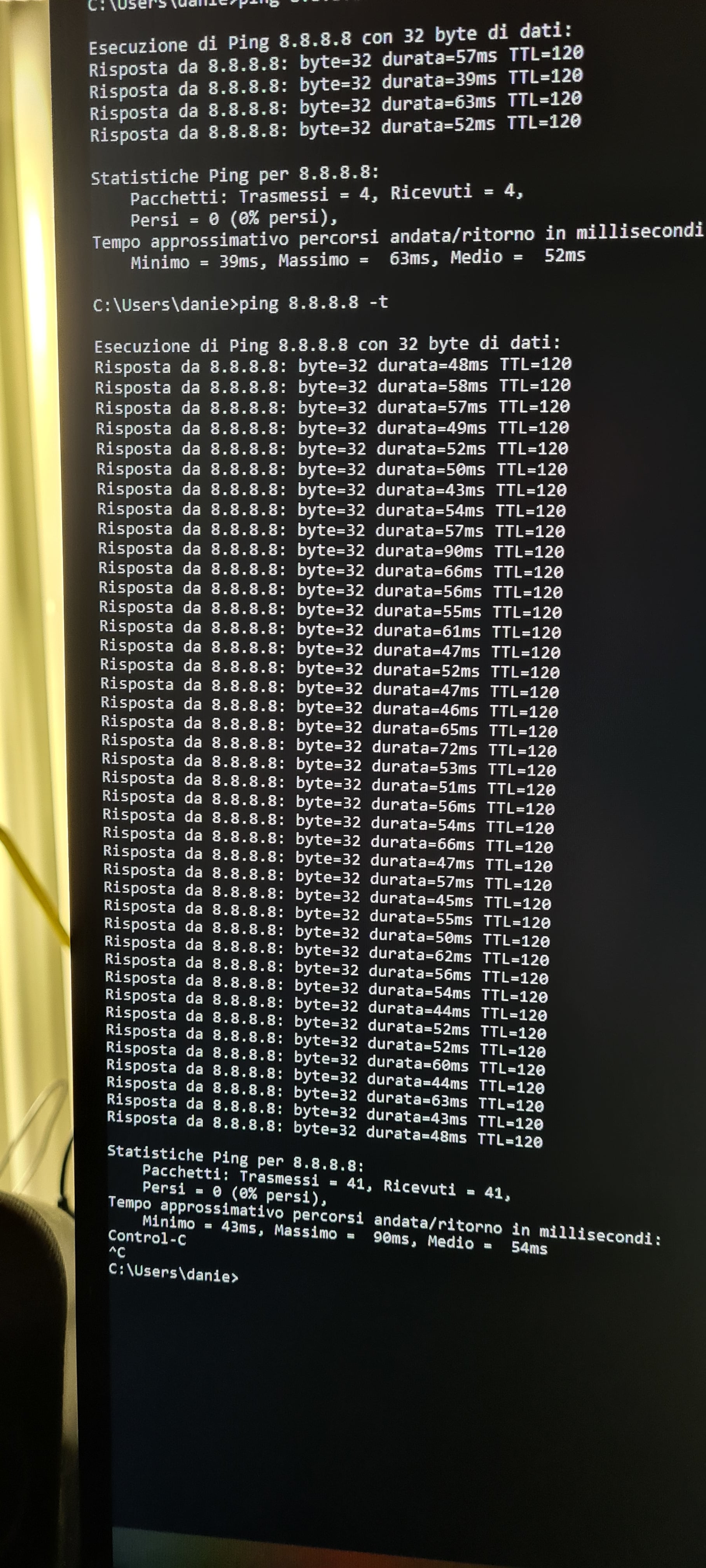

        La linea va benissimo fino alle 21 circa con ping a 6 su qualsiasi server a Milano e jitter 0 o 1
        Dalle 21 circa ping instabile a circa 60 70 con picchi a 100 e oltre stessa cosa il jitter
        Ho verificato con cmd su 8.8.8.8 - 1.1.1.1 e url vari...
        anche con WinMTR un disasto in quella fascia di orario...
        Dopo le 23 quasi per magia ritorna tutto a funzionare bene...

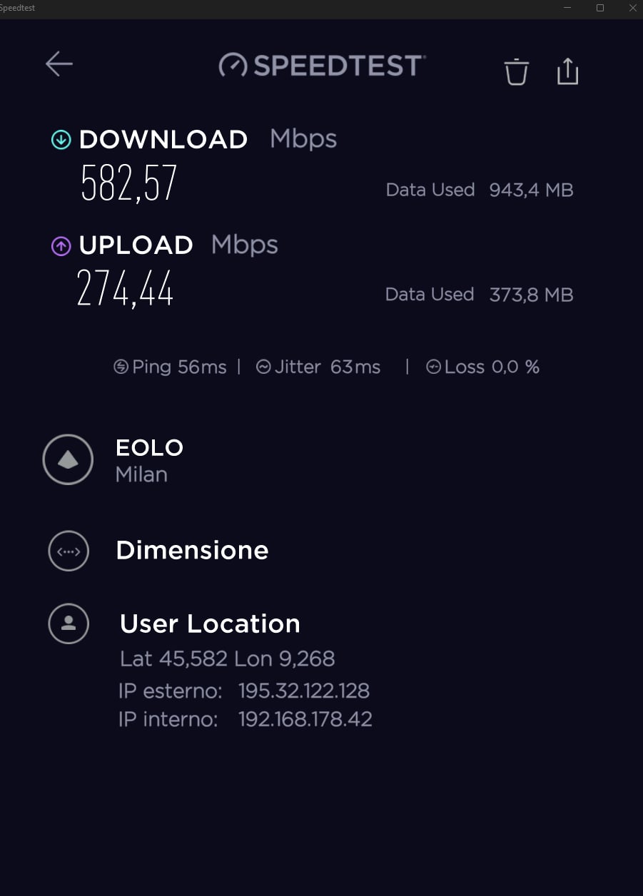

          Ecco 2 screen il primo dalle 21 alle 23 il secondo la matina...

            anche la velocità di DW e UP diminuisce? o solo ping e jitter (perchè dallo screen non hai perdita di pacchetti)
              Ambro1975
              La veloctà ha forti sbalzi va da 400 a 900 su stesso server ma questo non è un problema per me...
              Il problema è il ping instabile che causa lag....

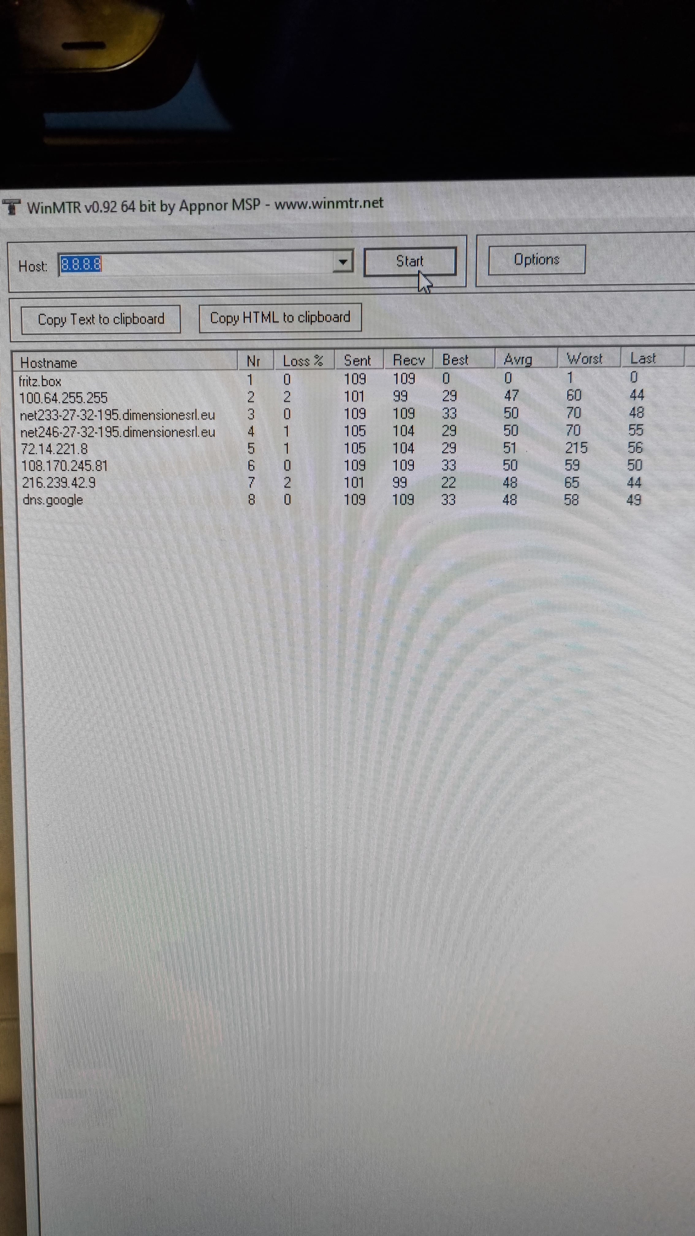

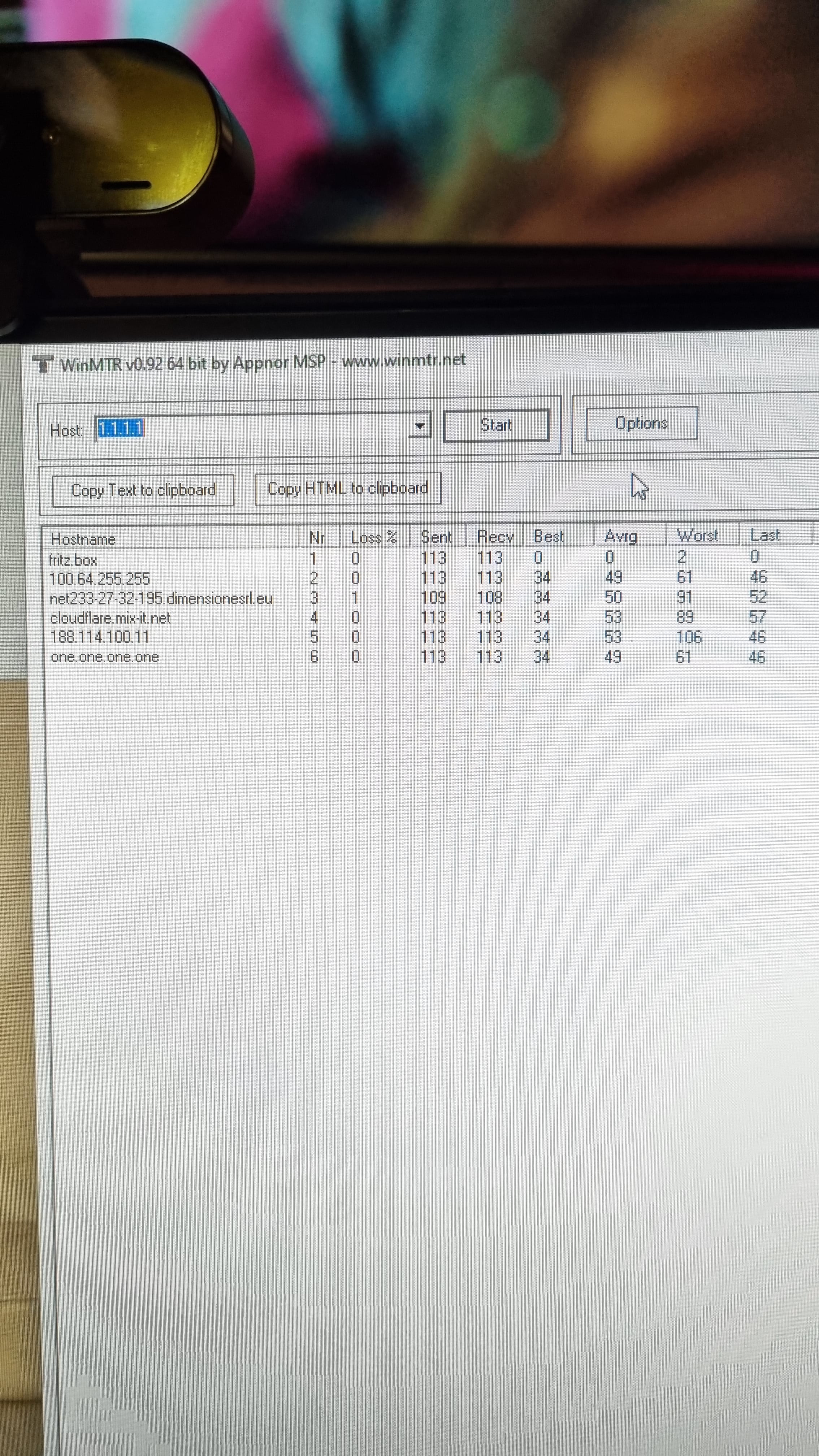

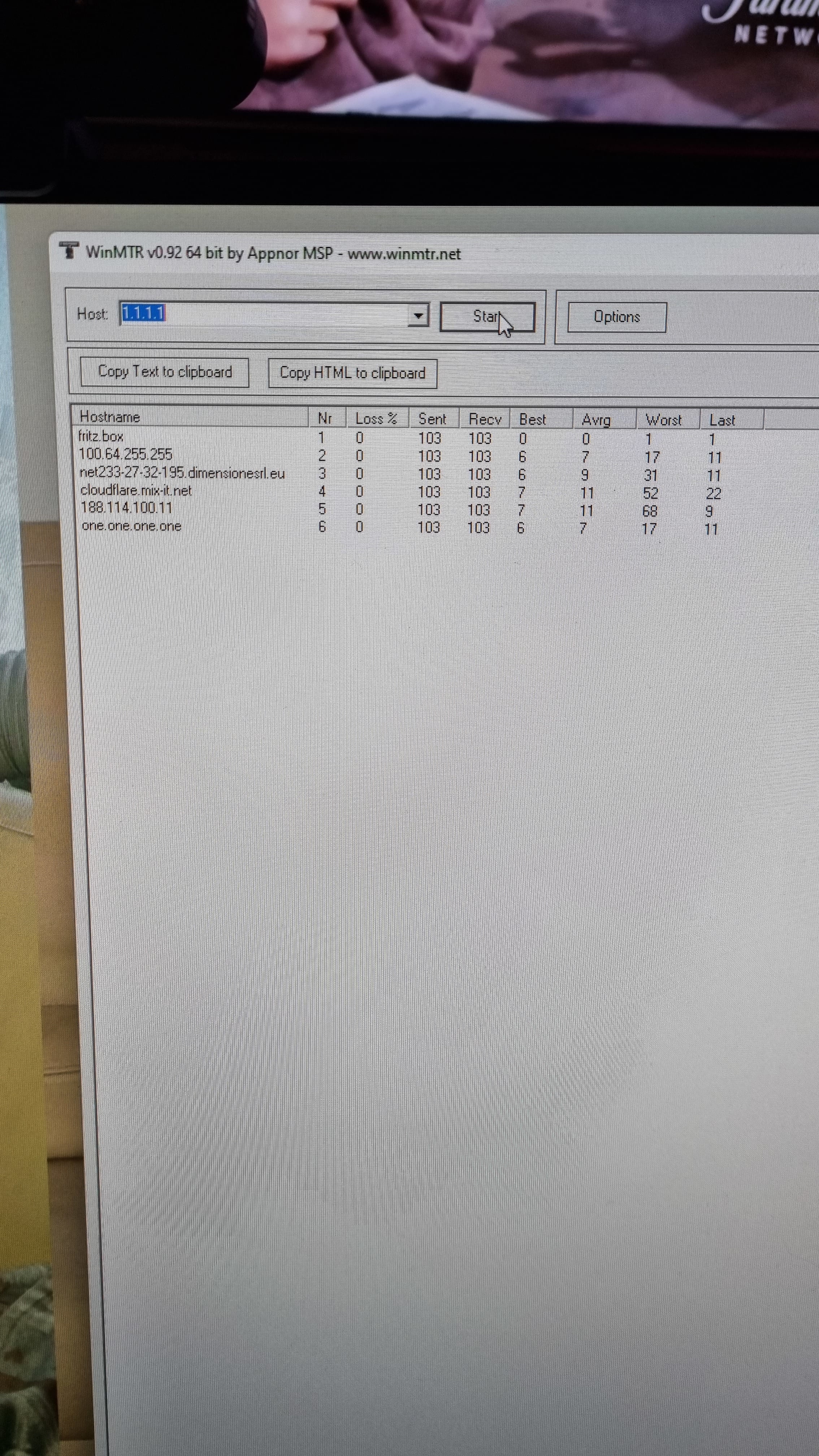

                    Scarica WinMTR e rifai il test su 8.8.8.8 e 1.1.1.1 sia nell'orario buono che quando riscontri il problema.
                    Come detto sopra è plausibile sia OpenFiber che ancora non è ottimizzato nella tua zona.
                    • Dany666 ha risposto a questo messaggio

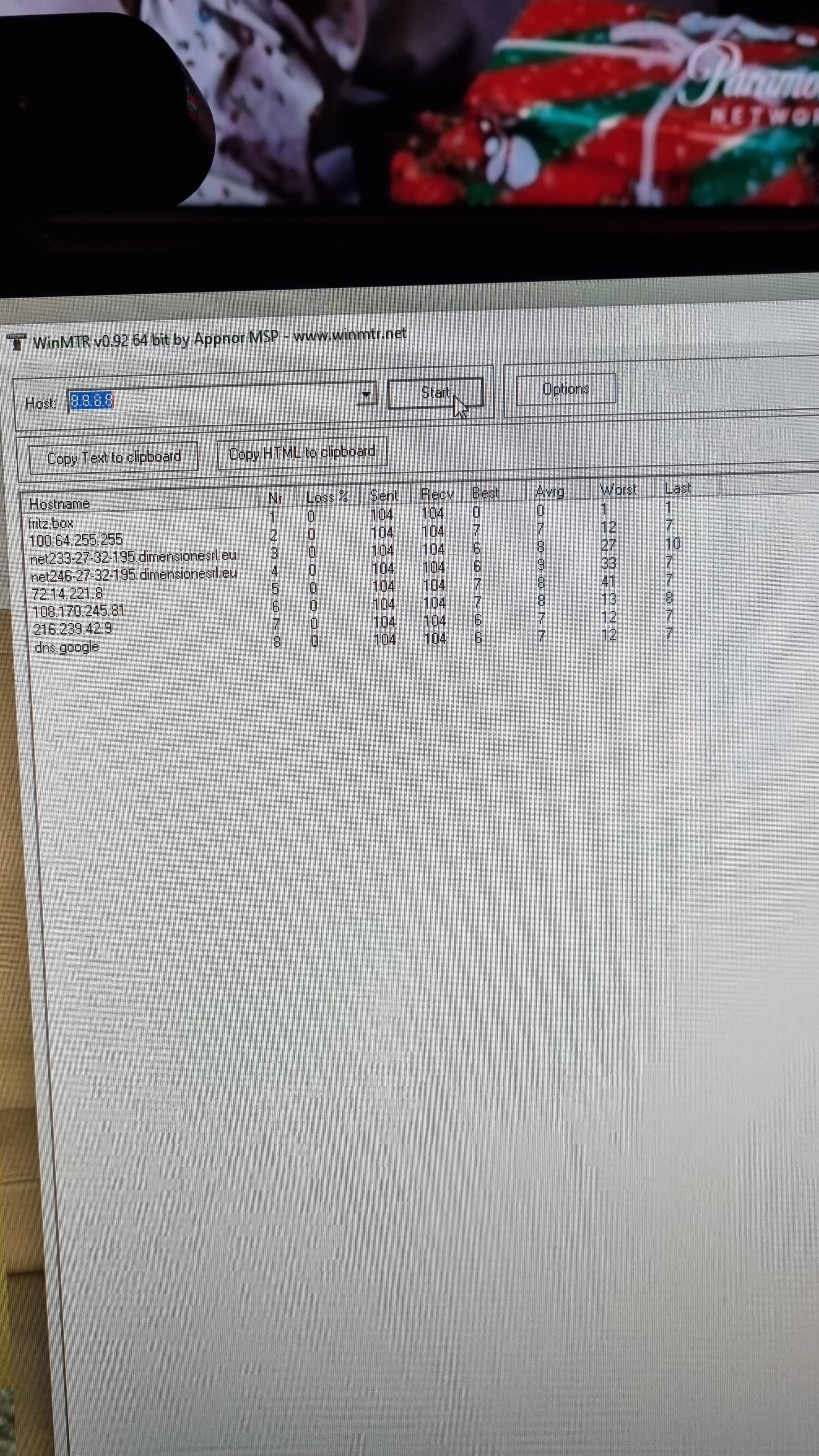

                      Filippo94
                      Fatti adesso ...
                      Stasera posto quelli in orario critico...
                      Test eseguiti alle 21:40
                      ci sono anche perdita di pacchetti...
                        Dany666 molto probabilmente è colpa di OpenFiber, apri una segnalazione a Dimensione come ti è già stato consigliato, non ti aspettare una soluzione a breve termine però.
                        PS: il packet loss ha rilevanza solo se lo riscontri sull'ultimo hop, cioè l'host che stai pingando.

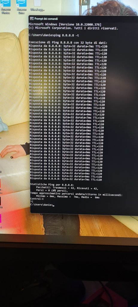

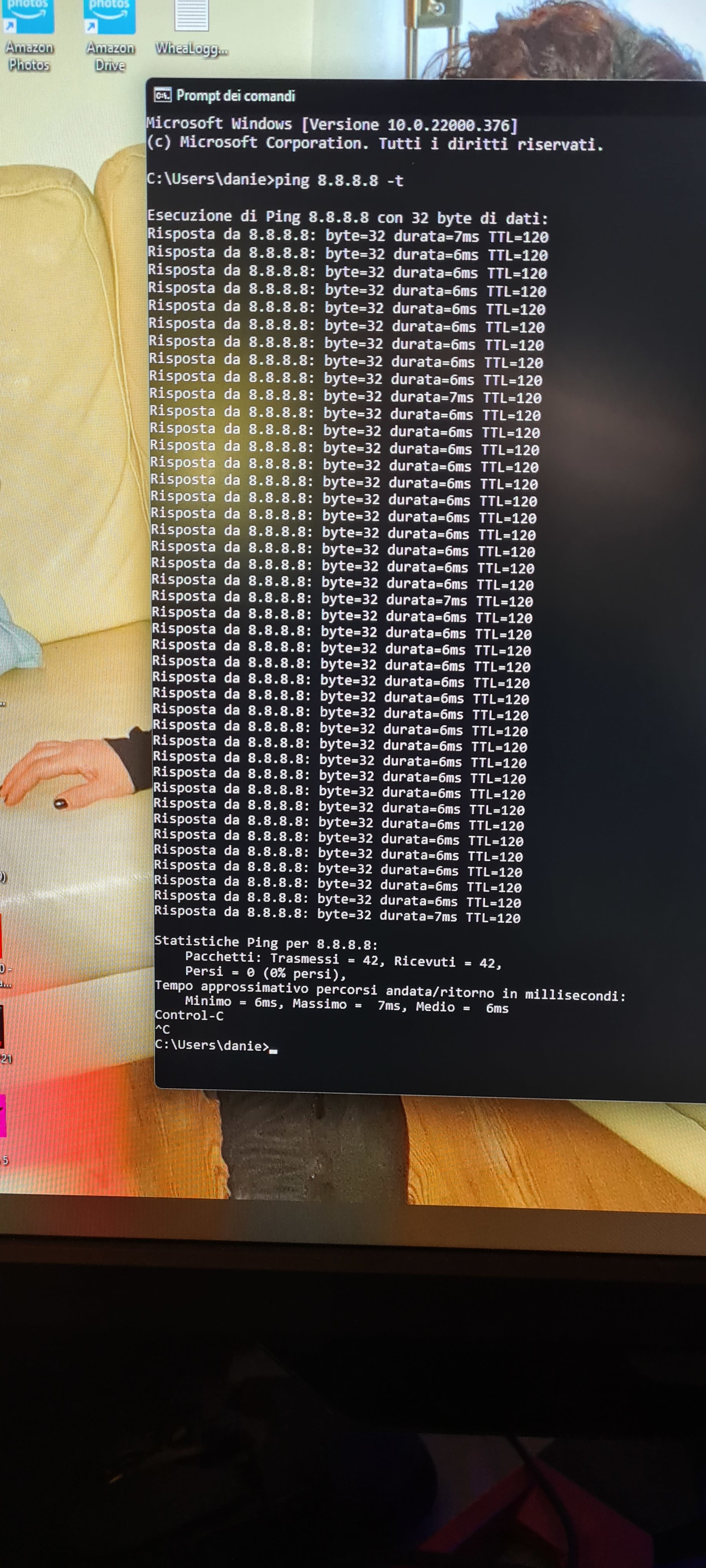

                        Dany666
                        Posso dirti che provando ad esempio stasera che sono le 22:00 con Dimensione tutto ok, nessuna oscillazione di latenza o pacchetto perso.
                        Sarà quindi quasi sicuramente un problema circoscritto alla tratta OpenStream di zona.
