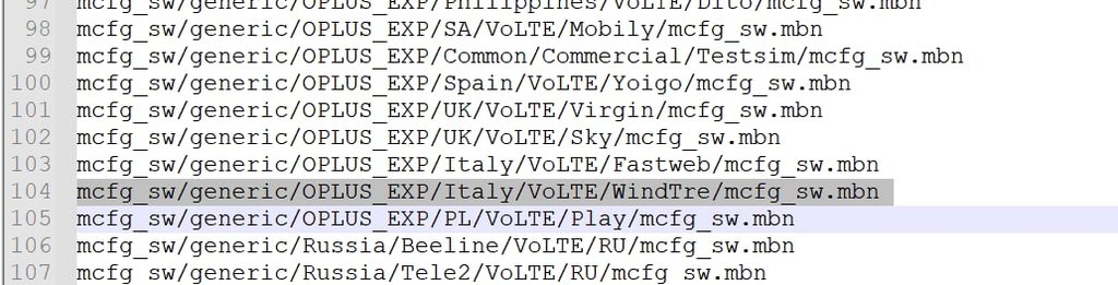

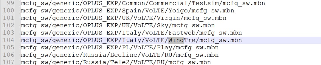

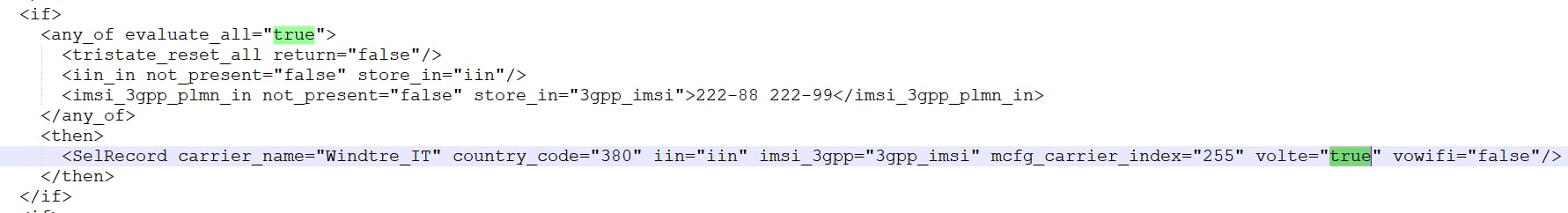

Se è vero che il tuo Realme non supporta VoLTE per Wind e Very o aspetti che venga supportato o (se è un qualcomm) lo fai diventare tu supportato modificando la config del modem (richiede root)

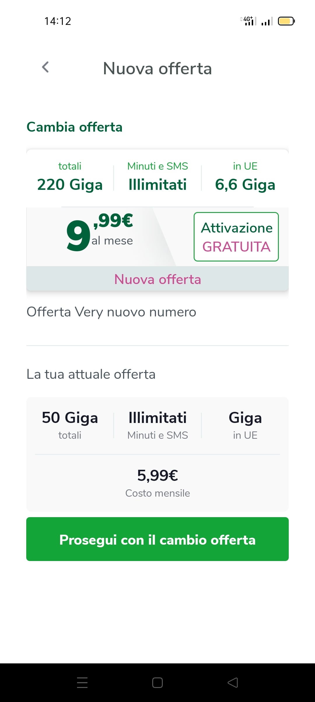

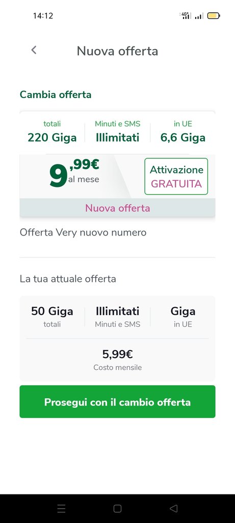

Dopo la chiamata di ieri andata male , dove avevo chiesto info anche per il cambio offerta 220gb + la portabilità del numero, stamattina noto sull app una nuova offerta. Ieri non c'era ed oggi si, in più mi sembra di capire che non serva la portabilità del vecchio numero. Forse è un offerta "ad personam"?

Il problema è che quasi certamente Wind non è nella whitelist VoLTE del tuo telefono e quindi devi modificare la configurazione del modem (tramite PDC o QPST) per abilitarlo
