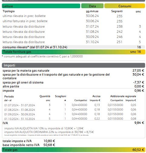

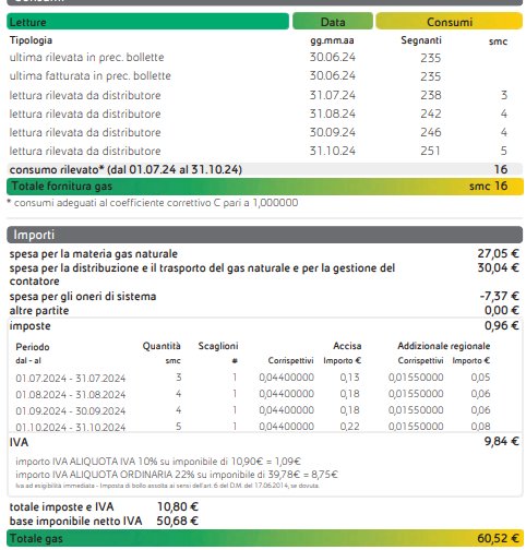

              Ciao a tutti, ho un contratto con plenitude tutelato per il gas solo per cottura cibi. Ormai il costo di gestione e trasporto superano e di molto il costo per la materia in quanto si e no consumo 45/50 smc all'anno. Mi conviene secondo voi passare al piano ad induzione e quindi aumentare potenza per il contatore dell'elettricità?
              Questa è una fattura degli ultimi 4 mesi, 16smc a 60 euro mi sembra una follia, mi conviene prendere una bombola a questo punto

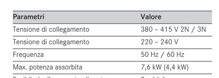

                xfm Si, potrebbe convenire se non devi modificare l'impianto elettrico, non intendo aumentare la potenza del contatore che ad esempio da 3 a 4,5 kw ti costerebbe circa 50 euro/anno in più, ma siccome un piano cottura consuma da 1.5 a 3 kw ( anche oltre ma poi si possono limitare) di potenza istantanea, ci vuole una linea che dal generale supporti quella potenza, e un impianto di casa che sia predisposto per l'aumento di potenza.
                In tanti riescono ad usarlo mantenendo i 3kw al contatore.
                  pietro-c La casa è del 2011 quindi relativamente nuova non credo ci siano problemi di cablaggi. Considerando che accenderò il piano mezz'ora al giorno massimo dovrei guadagnarci qualcosa. Cosi pago praticamente più della metà del mio costo annuale per costi di gestione e di trasporto, preferisco spenderli in energia a questo punto.
                    pietro-c ma siccome un piano cottura consuma da 1.5 a 3 kw ( anche oltre ma poi si possono limitare) di potenza istantanea, ci vuole una linea che dal generale supporti quella potenza, e un impianto di casa che sia predisposto per l'aumento di potenza.
                    Mah il mio piano lo ho lasciato non limitato e fa punte anche di 5kW....
                    Comunque una linea nuova da 4/6mmq e dedicata e necessario.
