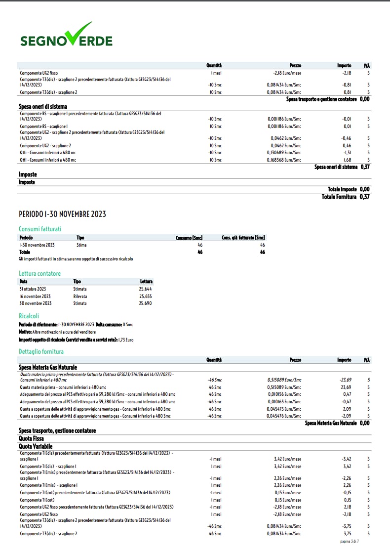

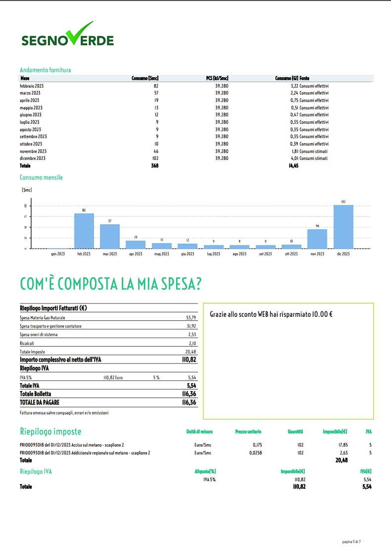

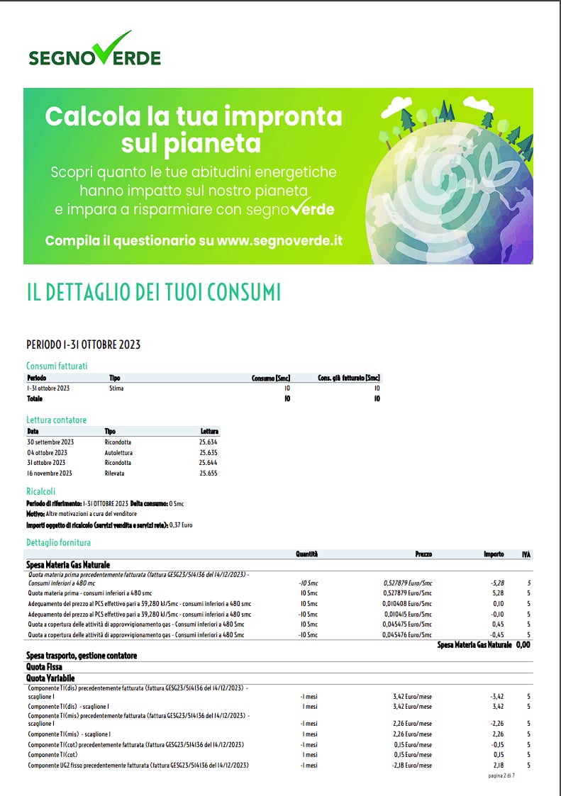

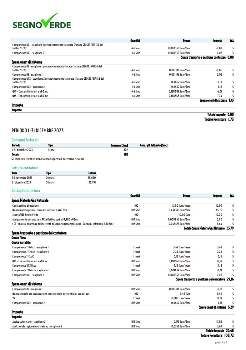

                Buongiorno a tutti, a febbraio sarà un anno che sono con segno verde per il gas e penso che lo scont odi 10 euro mensili terminerà, nell'ultima bolletta non citano aumenti di altro genere. Ho consumi abbastanza bassi visto che il gas mi serve solo per cucinare e l'acqua calda ma vorrei capire se ci può essere un'offerta migliore per l'anno a venire (sicuramente qualcosa con costi fissi bassi visto il basso consumo e magari qualcosa di fisso), vi allego i dati dell'ultima bolletta per aiutarmi a scegliere meglio. Grazie a tutti

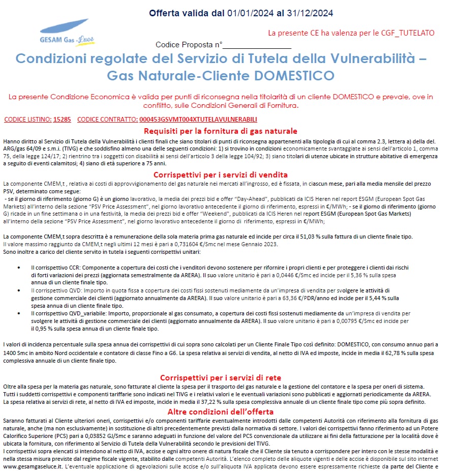

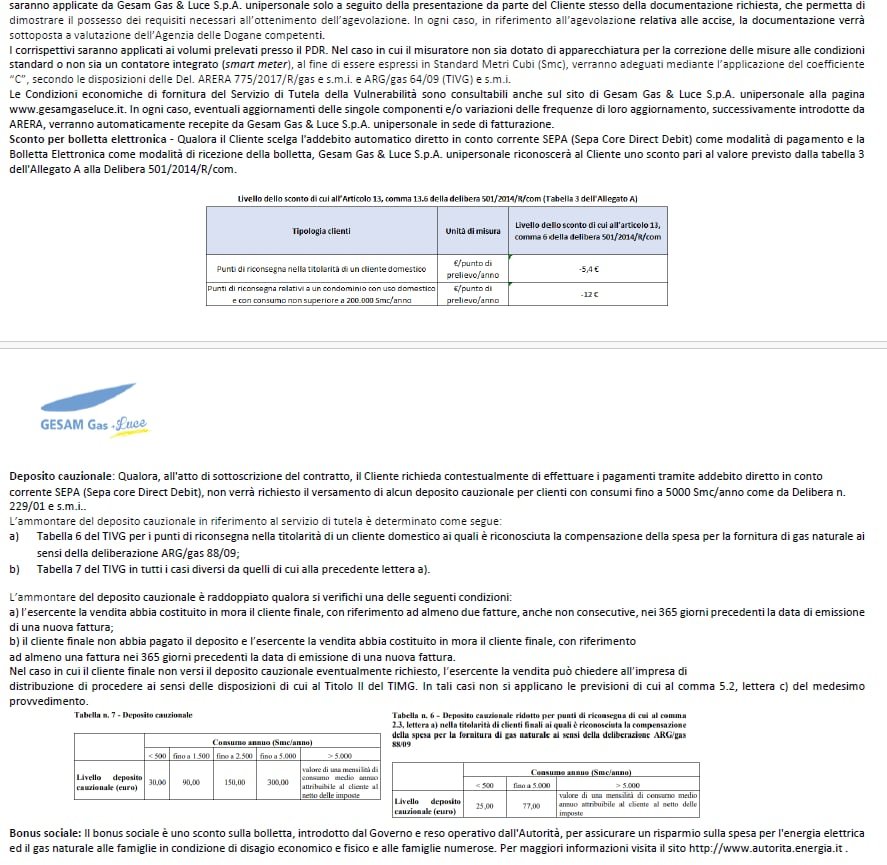

                  Gesam mi ha mandato le condizioni se passassi con loro nel tutelato vulnerabile (come già scritto i miei suoceri hanno più di 75 anni e rientrano)
                  ora, a parte il psv le altre voci sono uguali per tutti (libero e tutelato), ma quali sarebbero i vantaggi di passare al vulnerabile (la parola stessa dovrebbe intendere che dovrebbero essere agevolati).

                    lor71 Se per caso l'utenza è intestata ad un over75 o comunque utente vulnerabile valuta anche di rimanere con ENI con la tariffa tutela vulnerabili.
                    E' una tariffa indicizza ma con bassi costi fissi e uno spread deciso da Arera di 0.05 euro/smc.
                    Fissa come ti hanno già detto ora solo Iren self a 0.35.
                    lebrone ora, a parte il psv le altre voci sono uguali per tutti (libero e tutelato), ma quali sarebbero i vantaggi di passare al vulnerabile (la parola stessa dovrebbe intendere che dovrebbero essere agevolati).
                    Il vantaggio è che non ci pensi più, non cambia dopo 12 mesi come tutte le altre Iren compresa, è la tariffa indicizzata migliore sul mercato.
