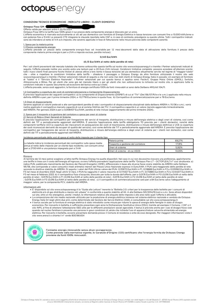

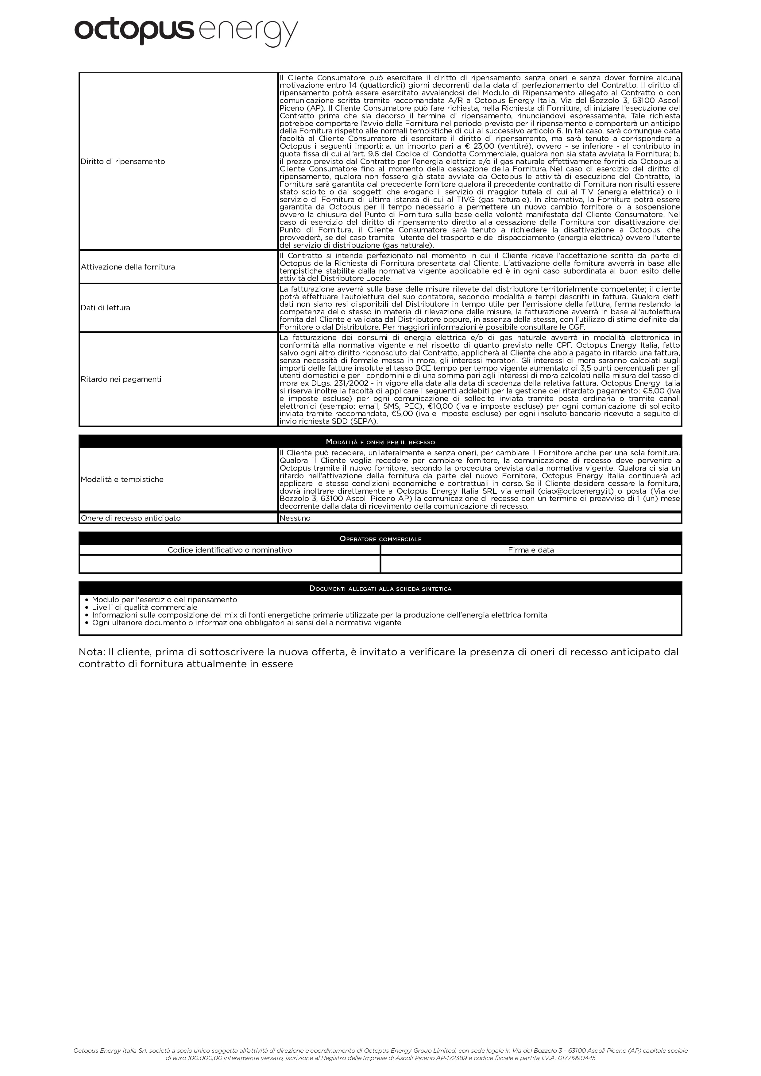

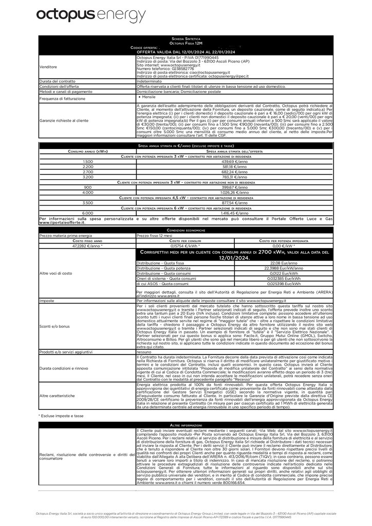

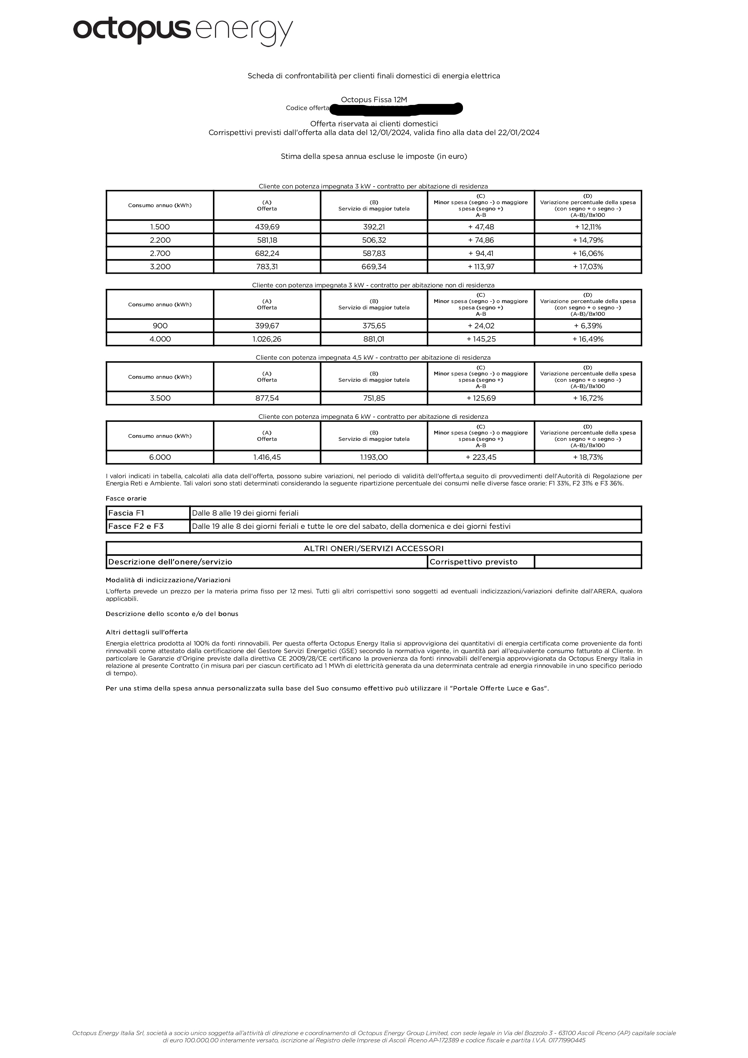

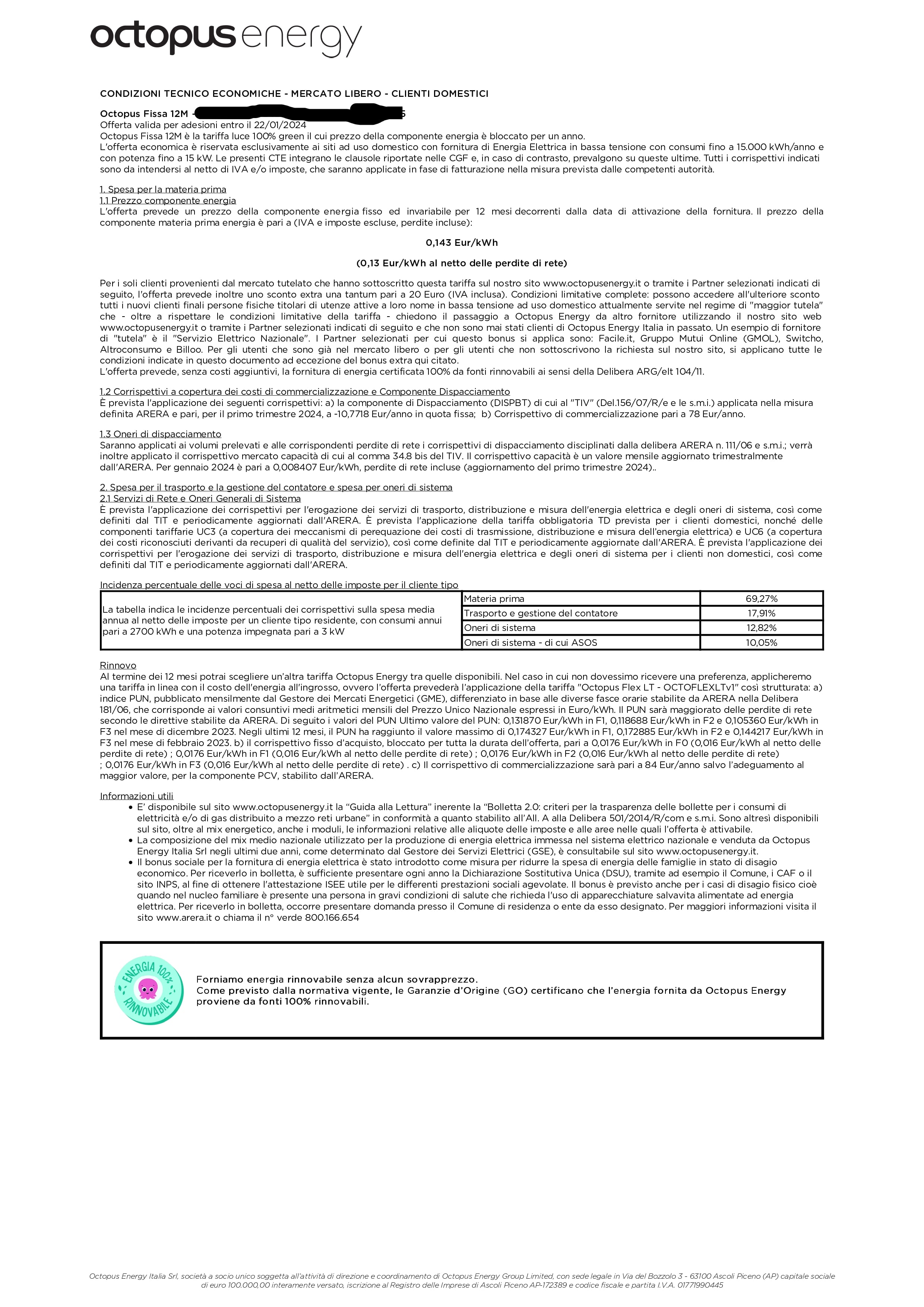

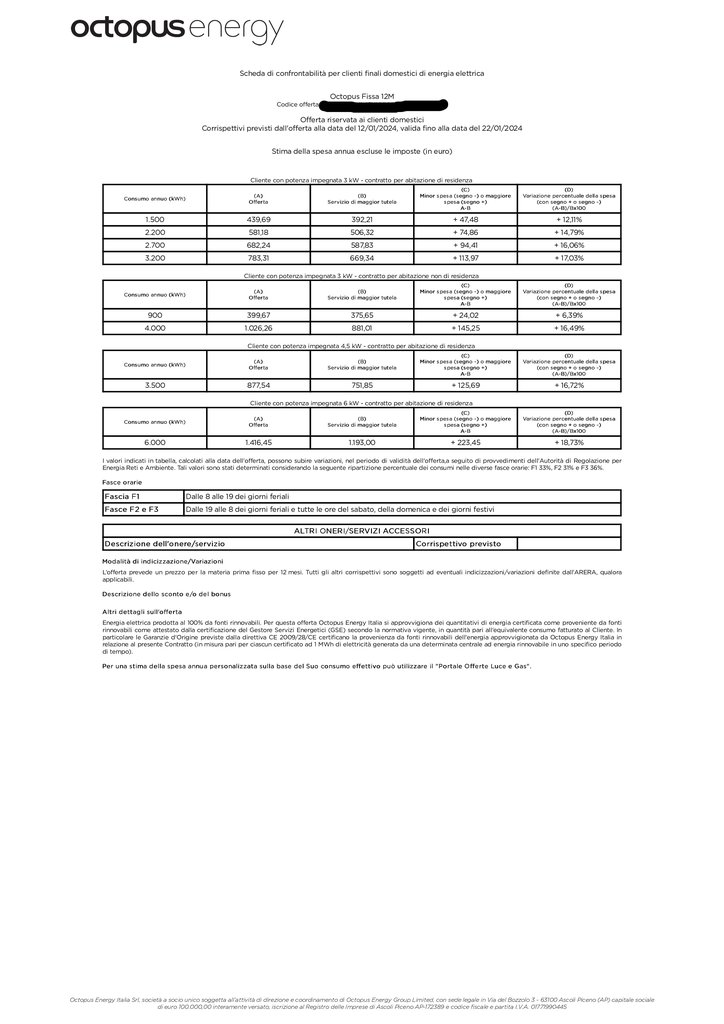

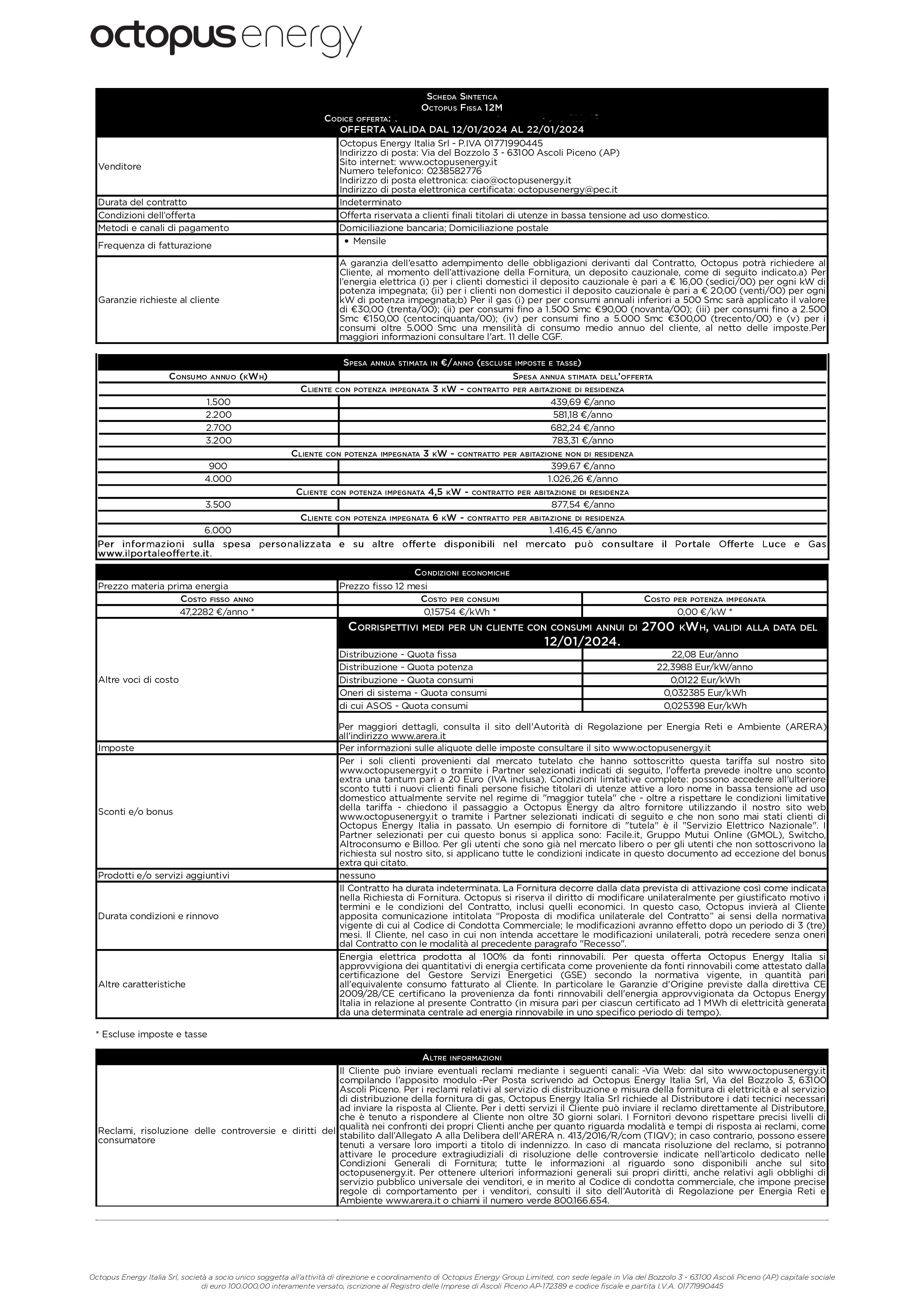

                Queste le nuove condizioni di Octopus. Dalle loro stesse stime si vede che se rientrassi alla maggior tutela risparmierei. Certo, non sono grosse cifre, ma anche quelle 100-150€ all'anno schifo non mi fanno. In effetti sarei tentato di rientrare (l'ho già fatto con la mia abitazione di residenza), al netto del diventare un cliente ballerino, nonostante non sia un fan delle tariffe variabili. Va in più considerato che questa fornitura è di una seconda casa, quindi con spese fisse superiori.
