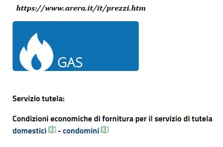

Attenzione, gli oneri di sistema e le spese di trasporto e gestione del contatore sono validi sia per il servizio "tutelato" che per il mercato "libero" e sono stabiliti da Arera (ovvero dal Ministero). Quindi alla fine devi confrontare solo la prima voce. Da ottobre 2022, Arera per il GAS tutelato, non dà più un prezzo trimestrale in anticipo come aveva sempre fatto, ma un prezzo basato sull'indice di borsa PSV mensilmente e posticipato (ovvero prima consumi e poi ti dicono quanto costa). Quindi di fatto non c'è molta differenza con il mercato "libero" quando è basato sull'indice PSV mensile (ci sono altri costi fissi che probabilmente rendono cmq il gas tutelato ora più conveniente); nel mercato libero del GAS però non esiste solo l'indice PSV, ma anche altri indici, come il TTF (inoltre purtroppo i valori di questi indici non sono pubblici, a differenza del PUN che è pubblicato su mercatoelettrico.org e viene sempre stabilito da Arera sulla base delle contrattazione; tali indici del GAS possono variare se vengono calcolati in modo diverso, basati su spazi temporali più o meno ampi o se si riferiscono a una quotazione diversa e diversi fornitori di GAS pubblicano i propri indici PSV e sono sostanzialmente diversi).
COME FARE PER RIENTRARE NEL MERCATO TUTELATO DEL GAS
  • inoltre c'è un altro problema, seppur ora il GAS tutelato potrebbe essere più conveniente di altre tariffe variabili del mercato libero basate sul PSV mensile, poiché altri costi fissi nel tutelato sono più bassi, non è a me chiara la procedura per rientrare nel tutelato. A2A sul loro sito ad esempio non offrono questa opzione, che resta valida solo per chi viene sbattuto dentro al mercato tutelato per recesso del fornitore immagino a questo punto.

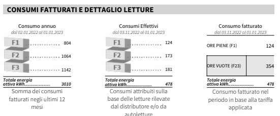

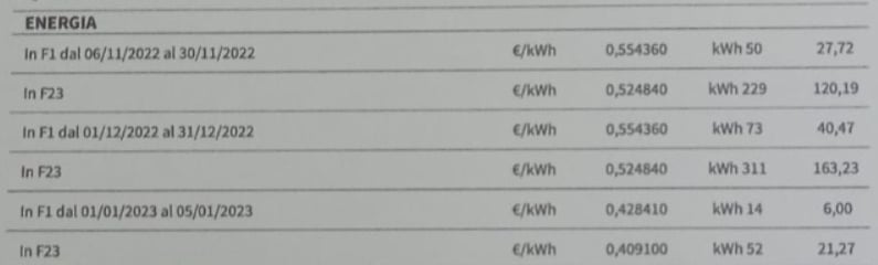

qam Nella bolletta che @mattew1 ha postato si legge bimestre Dicembre 22 Gennaio 23, dato che siamo all'11 direi un mese e poco più.
Certo, ognuno ha le sue abitudini e i suoi consumi, ma se hai piano ad induzione, PdC, clima ecc. e quindi consumi molto, o hai dei pannelli solari o un'ottima offerta per la luce...

    Senza polemica, ma per me dal 6/11 al 5/1 sono due mesi esatti.
    • AleS ha risposto a questo messaggio

          qam Sì, hai perfettamente ragione 😉
          Chissà perché scrivere bimestre Dicembre Gennaio e non Novembre Dicembre...
          Sarà che sto da troppo con NeN e non sono più abituato 😅

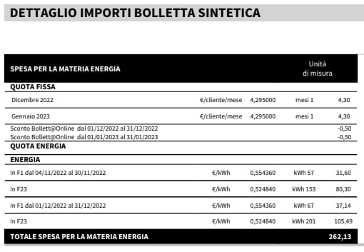

                      Saviolo Nel tutelato il costo del kWh dal 1 Gennaio, per 3 mesi, è sceso un po', quindi andrai a risparmiare.
                      Scegli un'offerta luce variabile PUN + x + un prezzo fisso il più basso possibile.
                      @twigg0 I condomini, se non sbaglio, hanno offerte dedicate; cercate di rientrare nel tutelato, magari col vecchio fornitore con cui eravate nel tutelato, oppure cercate un'offerta a prezzo variabile: sicuramente 2,60 ( fisso?) ad oggi è troppo.
                        Saviolo Bolletta identica alla mia, anche con lo stesso consumo.
                        Nella mia è entrato un giorno di gennaio, la quota energia F23 diventa 0,4091.
                        Anche io mi sto guardando intorno, occhio che il PUN delle varie offerte va aumentato di circa il 10% per le componenti PD e PPE (vedi sito Arera).
                        Si vede consultando i prospetti e le schede informative delle varie offerte, poco nelle pagine principali.
                        Lo 0,4091 comprende già questi valori, la quota energia F23 sarebbe 0,35452.
                        In sè non è male, se non rimanesse uguale per tutto il trimestre...

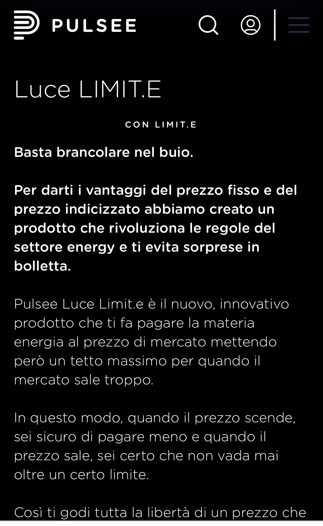

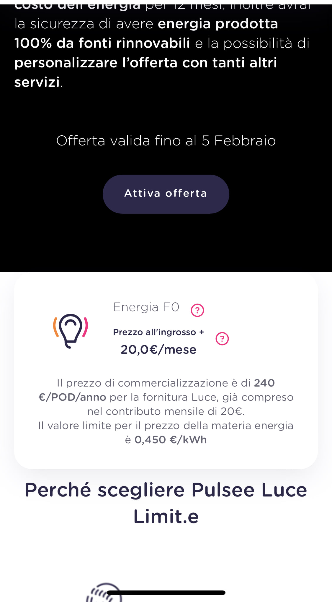

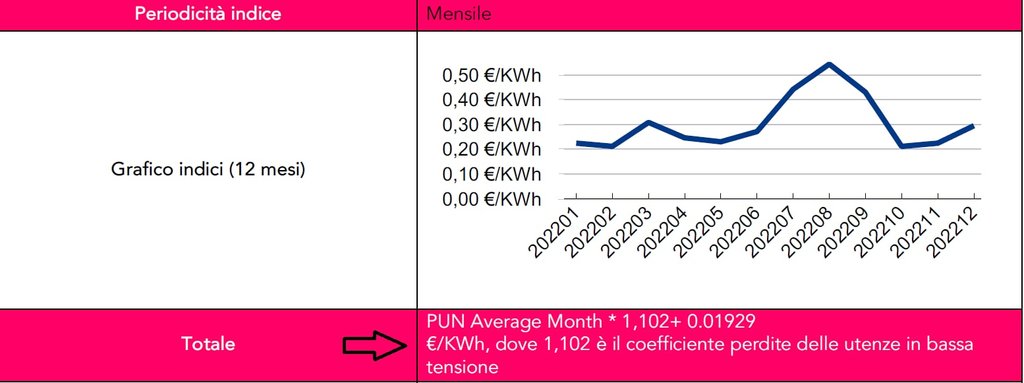

                          Nuova offerta Pulsee (pun+ 20 euro al mese di PCV) ma con prezzo massimo fissato di 0,45 cent al kWh
                          • Pawz ha risposto a questo messaggio
                            Lo so. Va bene?
                            Sembra una buona offerta, da considerare sempre il +10% (circa) applicato al PUN.
                            Nella scheda di confrontabilità non capisco come stimano il costo annuale per un dato consumo, visto che i prezzi sono indicizzati e quindi quelli futuri non sono noti.
                            Forse si riferisce all'anno precedente? (es. da Dicembre 2021 a Dicembre 2022?)
