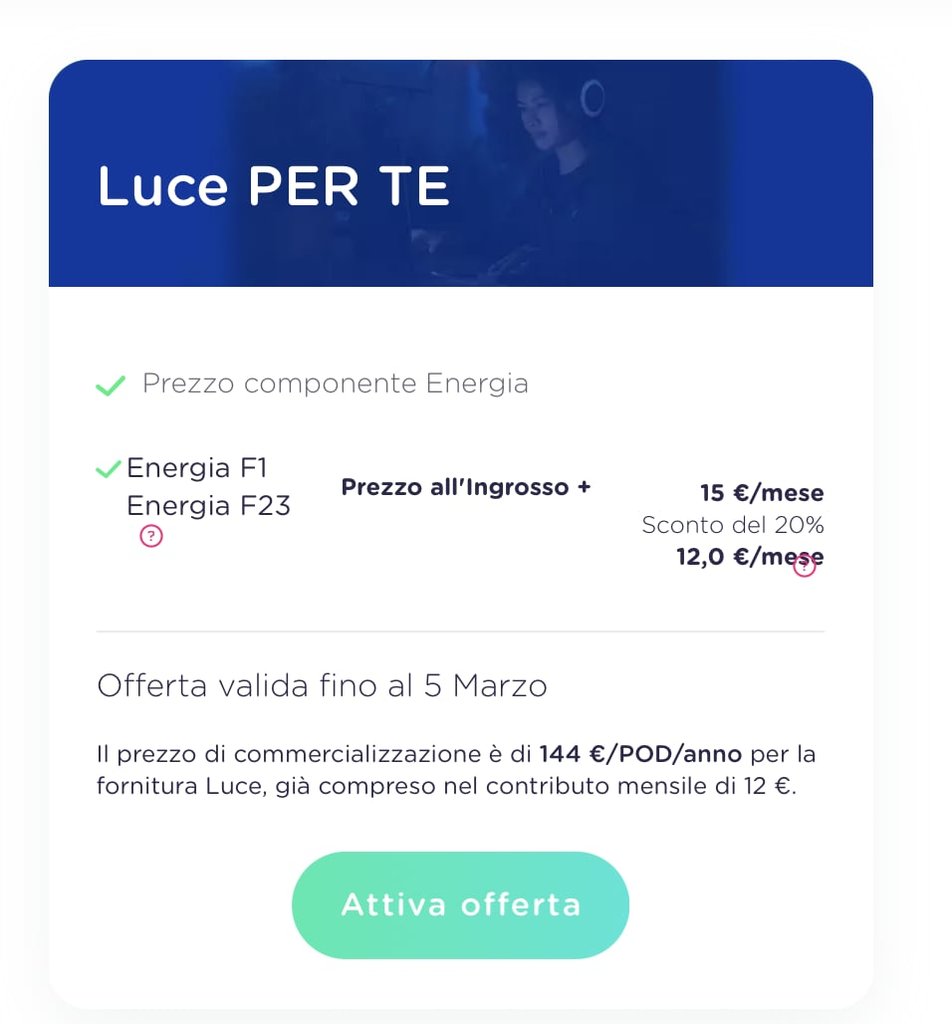

            Pulsee Luce PER TE
            Ragazzi ho capito bene?
            Dovrei pagare solo il prezzo all'ingrosso+12€ al mese?
            MI sembra troppo conveniente 😁
              GioAda Beh, si prendono comunque 144€ di costi fissi che non sono pochini però sì, al momento nella mia lista (ancora provvisoria) dei principali gestori sono quelli con gli oneri di commercializzazione totali (ovvero lo spread [dove presente] più il capacity market e più gli oneri di dispacciamento) più bassi: 0,01929€.
              Io l'ho fatta 4 giorni fa' usando il codice AGOSTINI200 (grazie alla segnalazione di @DanielePasseri) che riduce di 2,8€ al mese i costi fissi per 3 anni.
              Poi considera che la convenienza di un'offerta dipende anche dai tuoi consumi.
