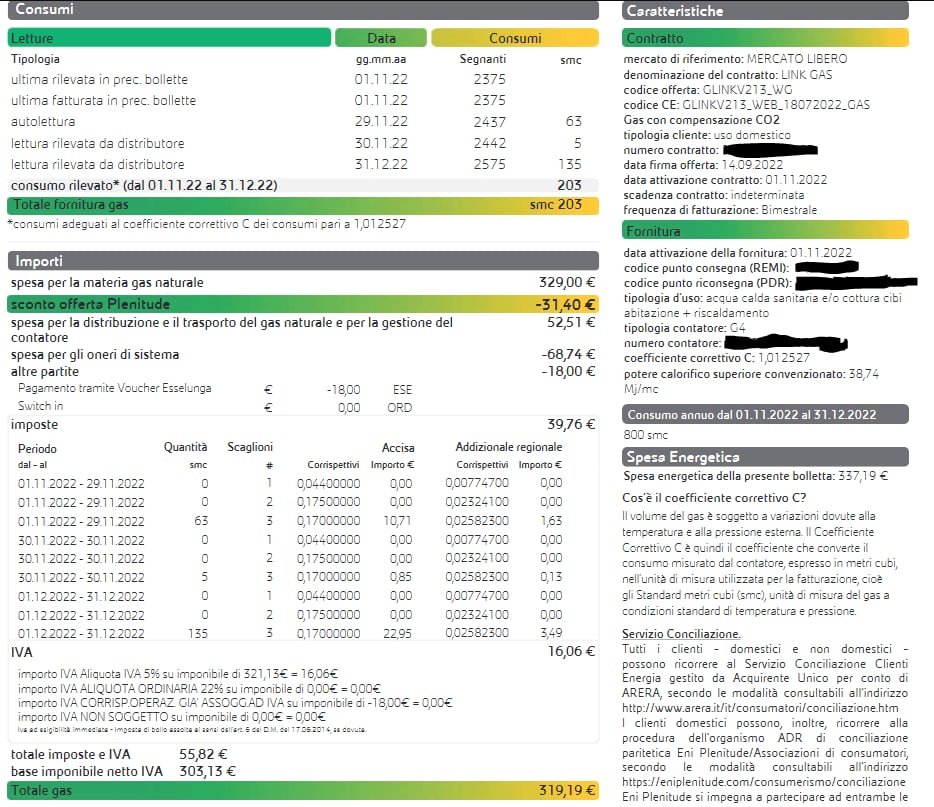

laresadeitonti Venom90 che casino… Comunque sarebbe carino sapere cosa rappresenta la voce Altre Partite da 125 euro. Vediamo se qualcuno ci aiuta.
handymenny laresadeitonti Comunque sarebbe carino sapere cosa rappresenta la voce Altre Partite da 125 euro. l'importo a credito per la prossima fattura. Cioè bonus - fattura = 125€ e se li conservano per le prossime fatture
laresadeitonti handymenny Grazie! Almeno è chiarito l’inghippo. Trovo più corretto come fanno altri, che rimborsano i bonus sociali, se in eccesso.

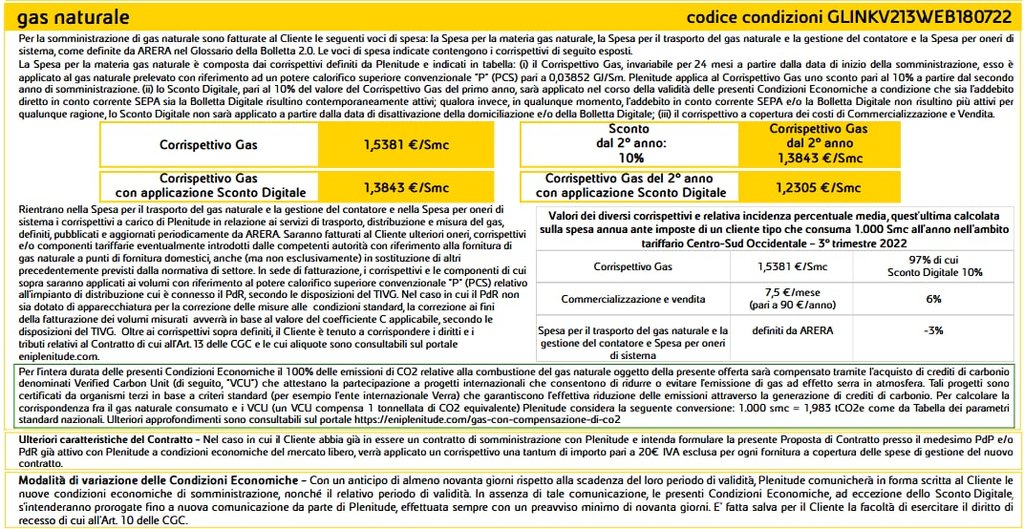

youcachi Ho appena ricevuto la prima fattura di eniplenitude del periodo novembre-dicembre. Il contratto con attivi gli sconti digitali e pagamento tramite rid, parlava di questi prezzi: Dunque 1,3843 €/Smc. Mi aiutate a capire perchè a me, fattura alla mano, viene un'altra cifra? Infatti 329,00 di spesa per la materia gas, - lo sconto di plenitude di 31,40 mi fa 297,60 diviso il consumo di 203 Smc, a me viene 1,4660. Dove sbaglio?
linux1si youcachi Dove sbaglio? Credo l'IVA ! 1.3843 credo sia iva esclusa ! Se moltiplichi per 1.05 = 1.45€/Smc Rifacendo il calcolo dai tuoi dati più o meno si trova.. Ma le cifre sono un po' approssimative, perchè se togli l'IVA a 1.466 quindi moltiplicando per 0.95 hai 1.39€/Smc
handymenny youcachi manderesti la pagina con il dettaglio? da quella sintetica si capisce poco. È sufficiente la sola sezione A
youcachi linux1si Mi sono accorto che nei dettagli della fattura è specificato "l'inghippo" la differenza di prezzo era data dai costi di commercializzazione che non erano specificati. Adesso i conti tornano!
