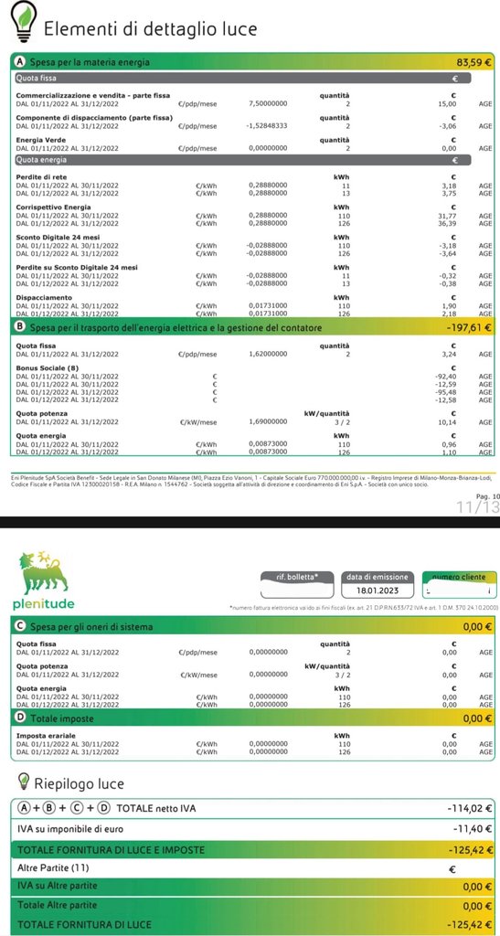

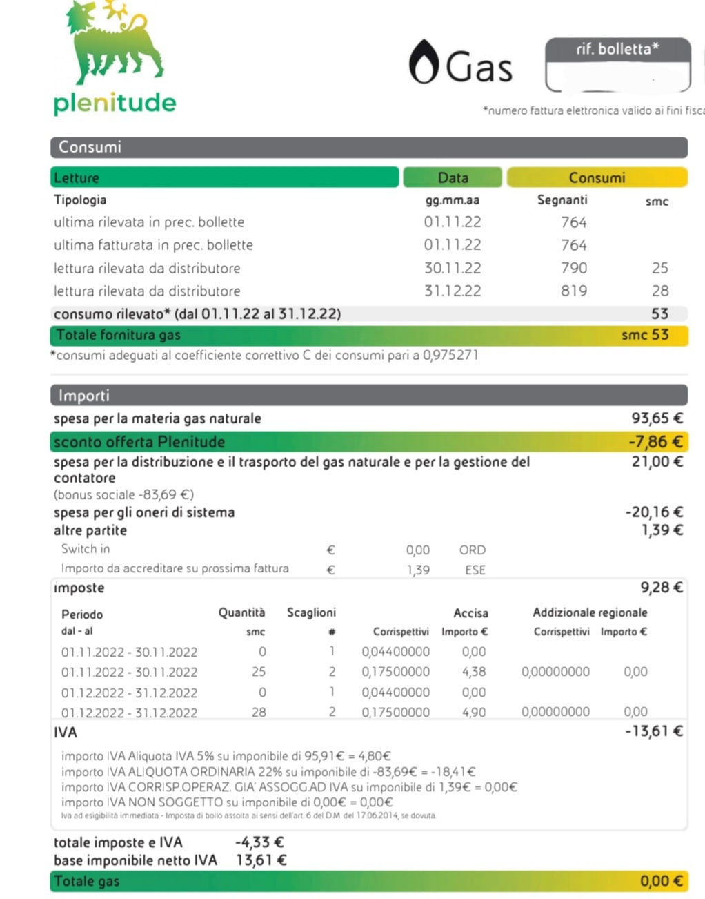

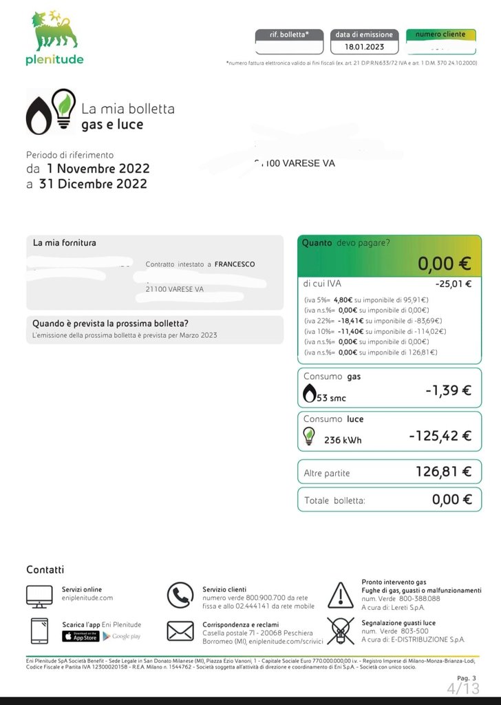

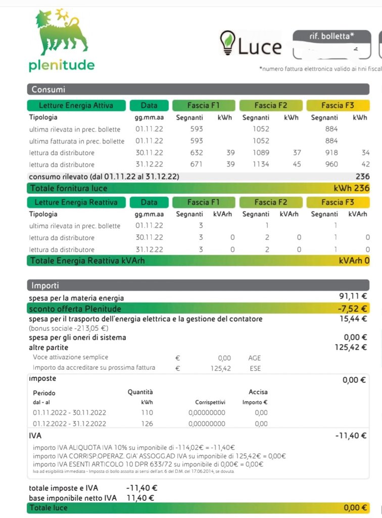

laresadeitonti Venom90 come mai proprio a zero? I bonus sociali erano identici a quello che dovevi? Chiedo perché ho visto diverse bollette a credito e non capisco. Plenitude li accumula per le future bollette invece di darli direttamente a cliente?
Venom90 laresadeitonti Io onestamente ci capisco poco di come fanno, ecco tutta la pappardella: LUCE: GAS:
laresadeitonti Venom90 che casino… Comunque sarebbe carino sapere cosa rappresenta la voce Altre Partite da 125 euro. Vediamo se qualcuno ci aiuta.
handymenny laresadeitonti Comunque sarebbe carino sapere cosa rappresenta la voce Altre Partite da 125 euro. l'importo a credito per la prossima fattura. Cioè bonus - fattura = 125€ e se li conservano per le prossime fatture
laresadeitonti handymenny Grazie! Almeno è chiarito l’inghippo. Trovo più corretto come fanno altri, che rimborsano i bonus sociali, se in eccesso.

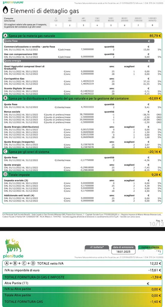

youcachi Ho appena ricevuto la prima fattura di eniplenitude del periodo novembre-dicembre. Il contratto con attivi gli sconti digitali e pagamento tramite rid, parlava di questi prezzi: Dunque 1,3843 €/Smc. Mi aiutate a capire perchè a me, fattura alla mano, viene un'altra cifra? Infatti 329,00 di spesa per la materia gas, - lo sconto di plenitude di 31,40 mi fa 297,60 diviso il consumo di 203 Smc, a me viene 1,4660. Dove sbaglio?
linux1si youcachi Dove sbaglio? Credo l'IVA ! 1.3843 credo sia iva esclusa ! Se moltiplichi per 1.05 = 1.45€/Smc Rifacendo il calcolo dai tuoi dati più o meno si trova.. Ma le cifre sono un po' approssimative, perchè se togli l'IVA a 1.466 quindi moltiplicando per 0.95 hai 1.39€/Smc
handymenny youcachi manderesti la pagina con il dettaglio? da quella sintetica si capisce poco. È sufficiente la sola sezione A
youcachi linux1si Mi sono accorto che nei dettagli della fattura è specificato "l'inghippo" la differenza di prezzo era data dai costi di commercializzazione che non erano specificati. Adesso i conti tornano!
dickfrey youcachi Adesso i conti tornano! E' sempre così, i costi di commercializzazione sono inglobati dentro la quota energia. Anche nel tutelato. E' che uno deve sapere i costi del proprio contratto. Stefa95 Ti conveniva restare nel tutelato gas Il tutelato gas doveva scadere a fine mese, poi all' ultimo hanno deciso di prolungarlo di un anno. Ed era il massimo dell' incertezza. Cambiare è stato come fare un' assicurazione privata. Non è detto che avrai un incidente, ma nel caso ti tuteli.
