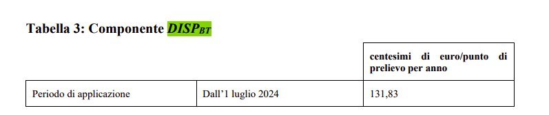

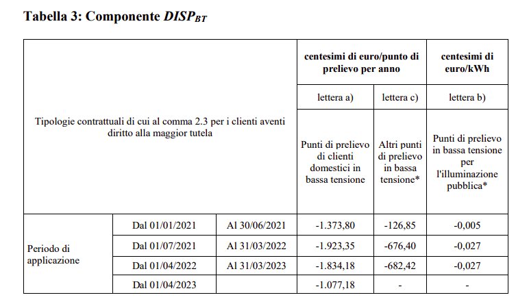

handymenny Stavo spulciando nelle delibere Arera e ho notato che la componente DISPbt è passata da questo: a questo: Quindi se avete un contratto tutelato o libero che la prevede, da luglio pagherete 12€ in più l'anno kravar Penso perché l'asta non era pensata per 7 milioni di utenze, quindi sballerebbe tutti i conti. Comunque alla fine del tutelato vulnerabile (se mai avverrà, nessuno vieta proroghe) prima di questa modifica si sarebbe dovuta fare un'asta STG vulnerabili. Ora forse non più, è da capire cosa hanno deciso precisamente.
kravar handymenny A maggior ragione forse e' meglio attendere in quanto non sanno neanche loro come procedere, anzi aggiungo che abbandonare volontariamente il tutelato vulnerabile per richiedere l'STG potrebbe essere un rischio se poi si perdera' la facolta' di ritornarci specie se, come dicevi, potrebbero ipoteticamente anche prorogare la maggior tutela sempre e solo per i vulnerabili. In ogni caso meglio tenerci aggiornati sull'argomento.
handymenny kravar concordo sull'attendere almeno i primi di luglio. I passaggi comunque saranno possibili in entrambi i versi, arera è stata abbastanza chiara su questo. Sul rinnovo della tutela vulnerabile a questo punto visto l'esito delle STG, mi aspetterei un non rinnovo. Tra l'altro avere molti più clienti sulla STG domestici gioca anche a vantaggio di chi non è vulnerabile, IMHO più clienti ci sono su, più è probabile che si vada oltre i 3 anni.
