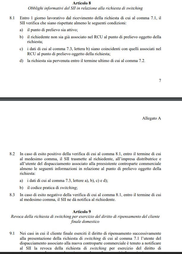

graz handymenny Non esiste un processo di switch out, forse vedono qualcosa verso il 10 del mese con l'aggiornamento del RCU ma dovrei indagare. RoBa L'andamento dei prezzi ora è in leggero rialzo. Devi comunque tenere presente che una tariffa fissa non verrà proposta con lo stesso prezzo del pun più basso dell'anno, prezzo più basso che di solito vediamo in questi mesi primaverili. Le tariffe fisse devono comunque essere profittevoli nell'intera durata del contratto, con alti e bassi, altrimenti il fornitore salta. Per le variabili è diverso, il fornitore non rischia nulla perché la tariffa segue l'andamento dei prezzi, nel bene e nel male.
handymenny graz Non esiste un processo di switch out, forse vedono qualcosa verso il 10 del mese con l'aggiornamento del RCU ma dovrei indagare. Quella del 10 del mese la sapevo, perché è in quel momento che parte lo spam "per rientrare". Se mi dai un contatto ti giro la mail che mi è arrivata il primo (è reale)
graz handymenny Confermo che utilizzano le notifiche RCU. All'invio della richiesta di switch (il 10 del mese è la data ultima per inviare la richiesta per il mese successivo), il SII notifica la registrazione della richiesta sia al fornitore entrate che al uscente ma può essere comunque soggetta a successive revoche per ripensamenti o disconoscimenti. Il flusso ufficiale che certifica al fornitore i propri clienti sono gli elenchi del. 162/12, quindi solo da questo flusso il fornitore ha conferma del ok allo switch-in/out del cliente.
