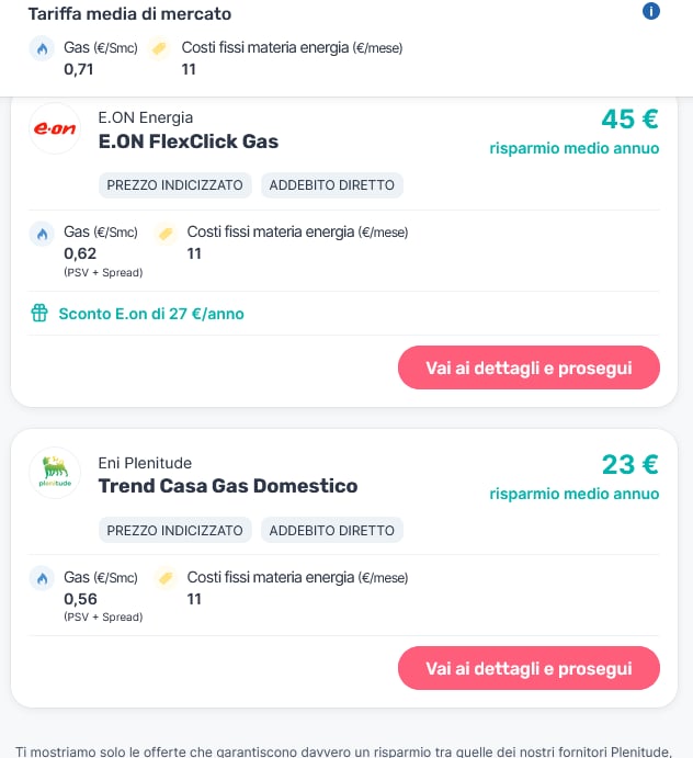

            Ho fatto una prova con switcho per vedere cosa proponevano per il mercato libero del gas, vorrei una vostra opinione se possibile
              piuso2001 Ho fatto una prova con switcho per vedere cosa proponevano per il mercato libero del gas...
              Bisogna sempre guardare le condizioni tecnico economiche (CTE).
              Per e.on le CTE sono su https://www.eon-energia.com/content/dam/eon/eon-energia/Documents/CTE-UA/E.ON_FlexClick_Gas_-_PROMO_Gas_Flx.pdf
              Il costo fisso (corrispettivo di commercializzazione) è 108 €/anno. Poi c'è lo sconto di -27 €/anno. Questo Switcho lo indica correttamente ma non il costo fisso.
              Il costo a consumo di Switcho è basato sul PSV di ottobre 2023 (l'ultimo dato disponibile) di 0,4679 €/Smc + lo spread di 0,154 €/Smc. Indicati entrambi nelle CTE.
              Quello che Switcho non dice (e che invece dicono le CTE) è che va aggiunto il termine QVD di 0,007946 €/Smc.
              Alla fine il prezzo a consumo reale di e.on è 0,6298 €/Smc (col PSV di ottobre)
              Per Eni-Plenitude le CTE sono su https://eniplenitude.com/content/dam/enigaseluce/documenti/campagna/allegati-offerte/CE_GAS_FINETUTELA_GTCASAV.pdf
              Il costo fisso è 63,36 €/anno, come la tutela.
              Il costo a consumo è PSV + spread (che chiamano contributo a consumo) di 0,1000 €/Smc. Non applicano il QVD.
              Alla fine il prezzo a consumo reale di Eni-Plenitude è 0,5679 €/Smc (col PSV di ottobre)
              Diciamo che Switcho ci azzecca abbastanza e ci si risparmia un lavoro. Ma prima di sottoscrivere un contratto è sempre bene verificare di persona tutti i dati.

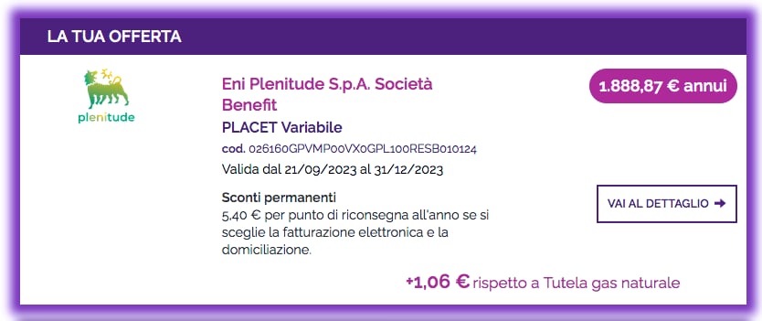

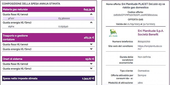

                        Sì, sì, confermo al 100%. Allego un paio di immagini dal Portale. Non guardare gli importi, perché relativi a 1400 Smc/anno, zona di Roma.
                        Quello che interessa è la quota fissa di 63,36 €/anno e lo spread (per queste offerte lo chiamano alpha) di 0,05254 €/Smc. Il nome dell'offerta, come vedi, è Eni Plenitude PLACET Del.100-23 variabile gas domestico.

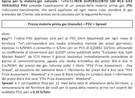

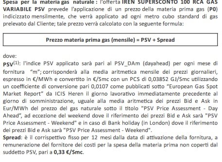

                        Con il portale offerte vedo una tariffa di iren che si chiamo IREN SUPERSCONTO 100 RCA GAS VARIABILE PSV ma che non vedo sul sito (in pratica hai 100 € di sconto una tantum); in più se confronto il portale offerte e il file per un consumo praticamente nullo (ho inserito 10smc) mi dà dei valori diversi perchè nel portale la migliore (tranne due offerte di operatori che non ho mai sentito) è iren che costerebbe 76,83€ all'anno e segno verde 108,51€ mentre nel file segnoverde verrebbe 94,030€ e iren non nomina quell'offerta.
                        Dov'è l'inghippo ?

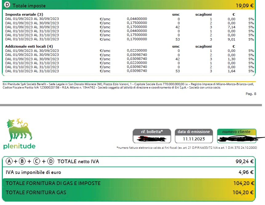

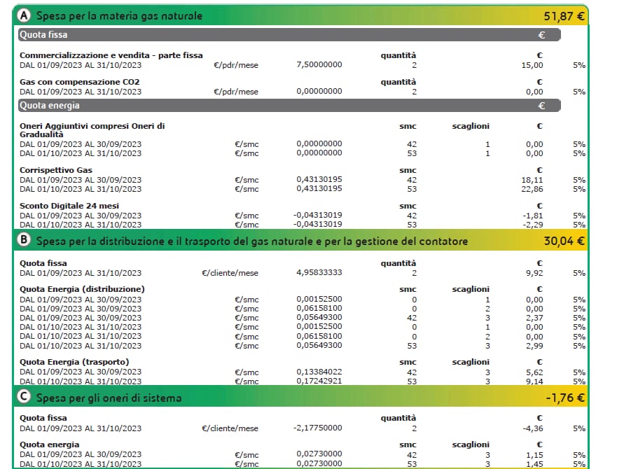

                        Inoltre mi è arrivata la bolletta e non capisco come con 95smc di consumo io abbia pagato 104€ avendo tariffe vantaggiose perchè con prezzo bloccato da 2 anni
                        volevo chiedere a chi ne capisce di più se tornano i conti oppure c'è qualcosa che non capisco.

                            lebrone Con il portale offerte vedo una tariffa di iren che si chiamo IREN SUPERSCONTO 100 RCA GAS VARIABILE PSV ma che non vedo sul sito (in pratica hai 100 € di sconto una tantum); in più se confronto il portale offerte e il file per un consumo praticamente nullo (ho inserito 10smc) mi dà dei valori diversi perchè nel portale la migliore (tranne due offerte di operatori che non ho mai sentito) è iren che costerebbe 76,83€ all'anno e segno verde 108,51€ mentre nel file segnoverde verrebbe 94,030€ e iren non nomina quell'offerta.
                            Dov'è l'inghippo ?
                            Nello spread che è 0.33, inserisci il consumo medio di una famiglia e vedrai che il risultato cambia.
                            lebrone Inoltre mi è arrivata la bolletta e non capisco come con 95smc di consumo io abbia pagato 104€ avendo tariffe vantaggiose perchè con prezzo bloccato da 2 anni
                            Beh tariffa più che ottima, io a tutela per 40 smc stesso periodo ho speso 56€.
